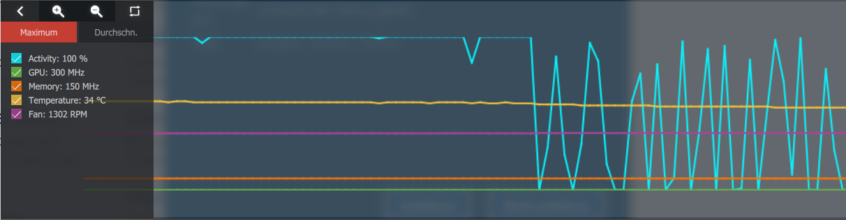

Hey Leute,
ich habe ein Problem mit meiner R9 390 Grafikkarte. Wenn ich beispielsweise WoW spiele steigt die Gpu Auslastung zwar auf 100% die Gpu taktet jedoch nicht hoch sondern behält den Takt des Leerlaufs (300Mhz), auch der Speichertakt bleibt bei 150 Mhz. Der Fehler tritt jedoch nicht ei jedem Spiel auf. Bi einigen taktet sich die Gpu auch hoch.
Was zudem merkwürdig ist,ist dass der Lüfter immer auf der selben Gescgwindigkeit dreht, es sei denn ich lege im Afterburner selber fest wie schnell der Lüfter bei der jeweiligen Temperatur drehen soll.
Auf dem Screenshot Unbenannt.PNGseht ihr das die Gpu zu 100% ausgelastet ist solange ich Spiele. Nachdem ich das Spiel geschlossen habe seht ihr wie die Gpu Aktivität fluktiert und stark schwankt ( ebenfalls merkwürdig oder?).
Ich habe übrigens einen i5 6600. Der Prozzesor ist in der Regel nie zu 100% ausgelastet.
ich hoffe ihr könnt mir vielleicht helfen, denn ich bin wirklich ratlos.
Danke schonmal im Vorraus.

Ich habe auch überlegt ob es mit meinem Netzteil zusammenhängen könnte, dass ist wohl das günstigste an meinem Pc. Könnten solche Schwankungen der Auslastung und der geringe Takt auch durch ein veraltetes Netzteil kommen oder ist sowas ausgeschlossen?
denn was auch merkwürdig ist, ist die Tatsache das der Pc beim Furmark Benchmark einfach abstürtzt . Fragen über Fragen :D

Ja das Problem tritt leider generell auf. Sogar wenn ich alle Programme im Hintergrund beende. Habe auch versucht Windows neu zu installieren. Problem ist aber immer noch vorhanden :/
Oder ist das bei den Karten normal, dass sie so starkt auch im Leerlauf schwanken (siehe Screenshot)?
