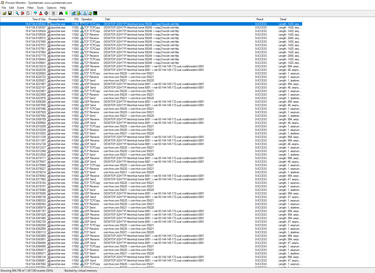

Um unnötigen Traffic zu filtern, hatte ich daher den Plan mit dem Process Monitor von den Windows Sysinternals https://docs.microsoft.com/de-de/sysinternals/downloads/procmon relevante Daten wie PID auszulesen und als Filter in Wireshark zu applizieren.
Während ich also in dem Programm rumpulte, fielen mir Einträge von coin-hive.com auf, die als Ursprungsort den Life is Feudal Launcher angeben:

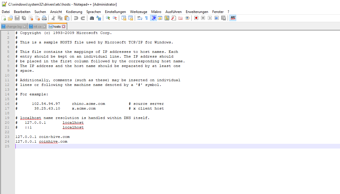

Ein Versuch dies bei anderen Leuten zu replizieren lief ins Leere, bis mir einfiel dass ich seit Oktober 2017 meine Hosts Datei um folgende Einträge erweitert habe, um sämtlichen Traffic von Coin-Hive über den Localhost zu verwerfen
Nachdem besagte andere Leute die gleiche Blockade eingerichtet hatten, fingen sie auch an im Process Monitor blockierten Traffic zu finden. Abgesehen von dem Spiele-Launcher sind bei anderen Leuten unterschiedliche andere Prozesse befallen, darunter: Firewalls, Nvidia Experience, Thunderbird, Firefox und Chrome.

Ähm, wenn man localhost auf coin-hive ummünzt und ein Dienst, welcher als lokaler Server (also unter 127.0.0.1) läuft, ist es eigentlich nur logisch das dieser Daten an coin-hive "sendet". Wie wäre es wenn du einfach mal wieder im orignal -> nichts oder "127.0.0.1 localhost" einträgst.
Du kannst doch auch nicht einfach 172.217.19.67 haxxor.123 eingeben und dich dann wundern dass ein Packet bei haxxor.123 anstatt bei google.de landet. Häää?
Irgendwie hab ich eher den Verdacht dass die Requests direkt an 127.0.0.1 (oder ein anderes localhost alias) gesendet werden und Wireshark aber den DNS Namen zur IP anstelle der reinen IP ausspuckt.
Lass dir mal die Request-Header anzeigen wo der Request wirklich hingeht.
Ansonsten nimm die Änderungen an der Hosts Datei mal zurück und schau wo dann Requests hingehen.
Dir bringt es recht wenig Tests auf anderen PCs durchzuführen wenn dort schon die veränderten Bedingungen herrschen weil du sie vor dem Test änderst...
/edit
Du kannst das ganze auch ohne den Launcher testen indem du einfach mal nen ping auf localhost oder 127.0.0.1 machst. Einmal mit und einmal ohne deine Änderung an der Hosts Datei. Bin mir ziemlich sicher dass ping dann auf einmal "an coinhive sendet"... Kanns nur gerade nicht testen da nicht zuhause.
Genau so ist das. Wenn dann muss er 127.0.0.1 localhost stehen lassen und DANACH 127.0.0.1 coin-hive.com, weil die Auflösung dann auf die erste Zeile läuft. Und dann würde er auch korrekt localhost angezeigt bekommen.
Die Einträge stehen oben ja sogar schon drin, also reicht schon auskommentieren und dann gibt es keinen "Trojaner" mehr.
localhost braucht man nicht in die hosts eintragen, das läuft im internen DNS Resolver (steht auch da ;P)
Ich hab Wireshark nie ausgiebig genutzt aber ich gehe einfach mal davon aus dass hier ein Reverse-DNS Lookup stattfindet. Darüber findet es natürlich die vermeintliche Domain.
Lässt sich im übrigen auch recht einfach testen wenn man auf coinhive.com geht. Wenn du keinen lokalen Webserver laufen hast dürfest du da auch nix bekommen.
An der Hosts sollte man auch nur rumfummeln wenn man weiß was sie bewirkt ;)
Tatsächlich, ist die in Windows 10 hardcoded oder was? Dann wäre es ja eigentlich unmöglich die Auflösung zu localhost zu ändern? Hmm, unter Linux geht das :rolleyes:. Und unter Windows 7 ging das doch auch noch? Naja, wieder was gelernt.
Keine Ahnung, war mir auch neu, hab's auch nur auf dem Screenshot gelesen :D
Ist halt die Frage was bei der Auflösung Vorrang hat, die Hardcoded Auflösung oder die hosts.
Hardcoded, ich habs erst getestet. Egal was man einträgt, läuft immer auf localhost.
