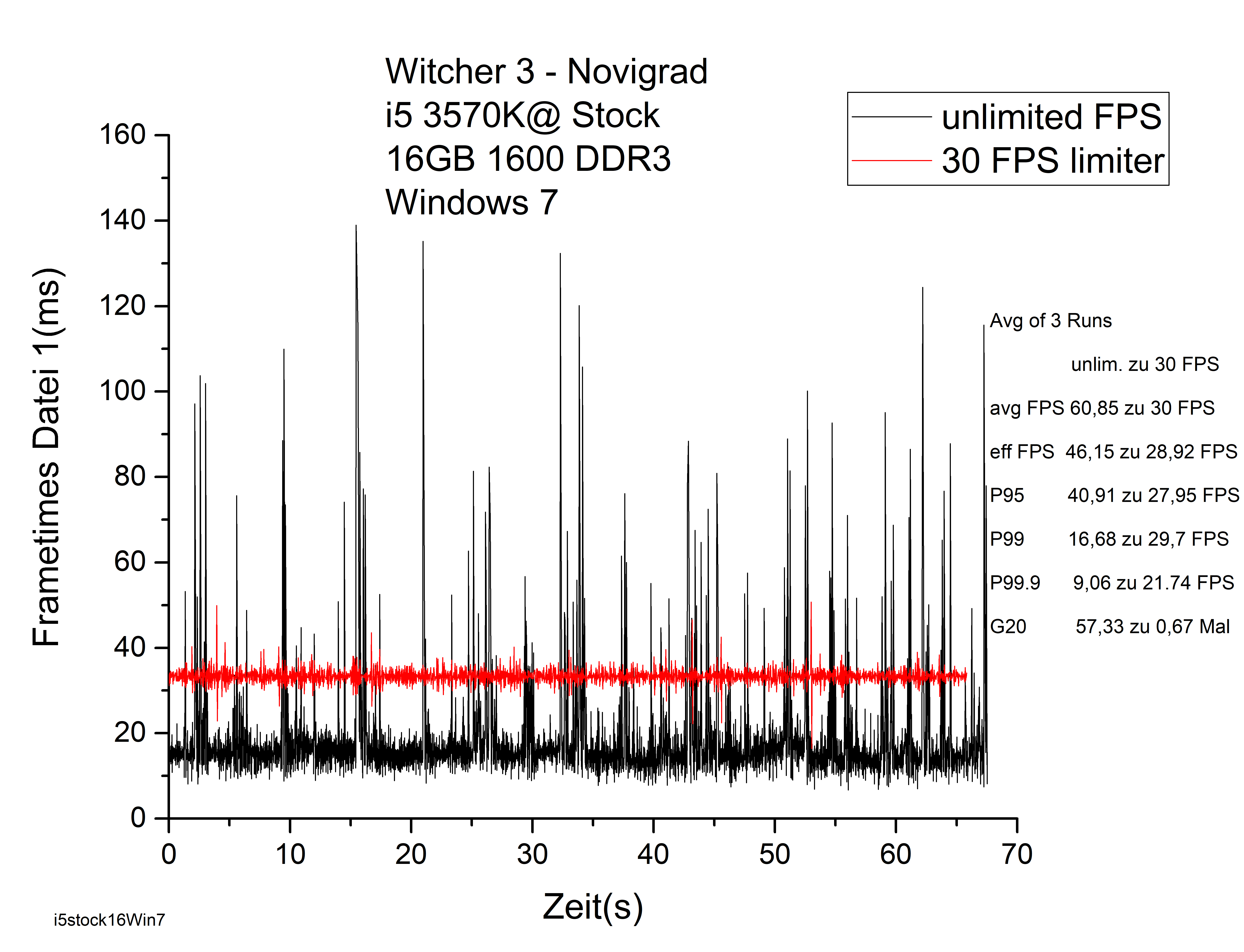

    Die FPS zu limitieren, kann Vorteile haben, wenn hohe FPS und damit viele Drawcalls einen CPU-Thread überlastet und dann die Spiellogik dafür pausiert. Das sind dann richtig heftige Ruckler.
    Limitierst du die FPS, verhinderst du das überlasten und es läuft deutlich angenehmer.
    Beispiel Witcher 3 unter Windows 7
    Obwohl die FPS ohne limit doppelt so hoch sind, ergibt das limitieren auf 30 FPS ein besseres Spielgefühl(nicht diese andauernden Peaks in den Frametimes).
    Oft ist aber dass Gegenteil der Fall. Gerade das limitieren über V-sync bringt nicht nur hohe Latenzen sondern teilweise auch eine unsaubere Bildwiedergabe mit sich.
    Das könnte z.B. in rocket League passieren.
    Mal sind externe Framelimiter ein Problem, mal die internen.
    Man kann es nicht pauschal beantworten.

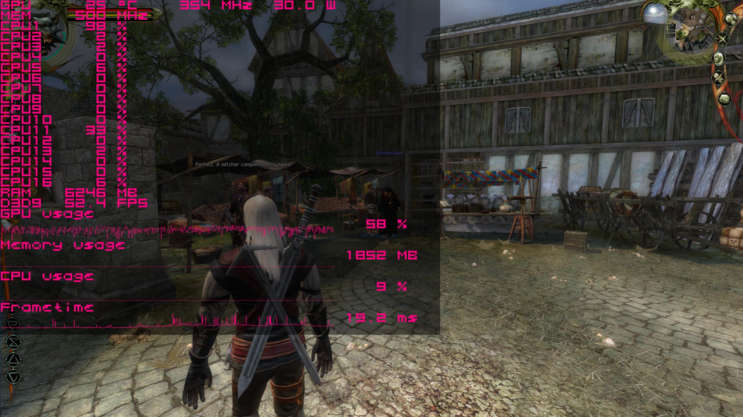

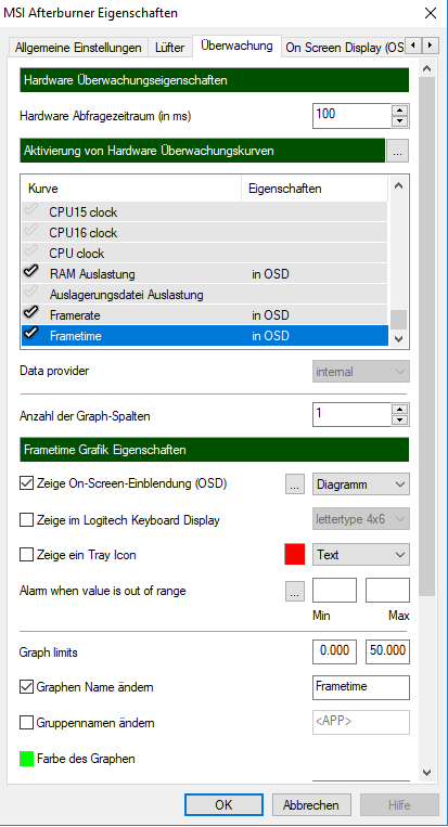

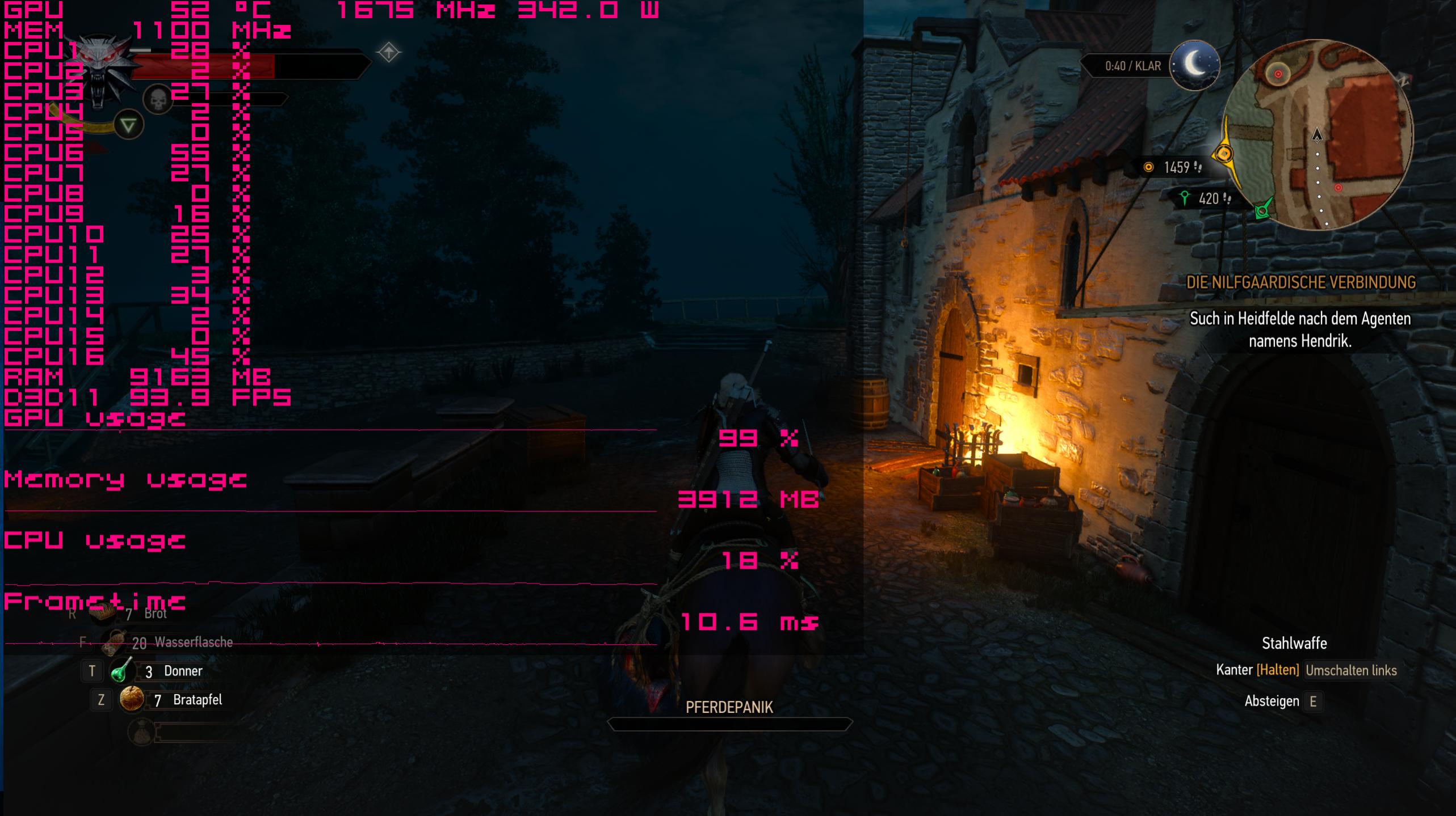

    Guck mal in diese Anleitung von HisN:
    https://www.computerbase.de/forum/sh...247&p=15947165
    Zusätzlich solltest du den Frametimeverlauf darstellen.
    siehe hier:Klicke auf die Grafik für eine größere Ansicht
Name:	afterburner frametimesgraph.PNG
Hits:	17
Größe:	28,2 KB
    Dann hast du etwas, das dir zeigt, wann die Ruckler auftreten und hoffentlich auch warum^^.

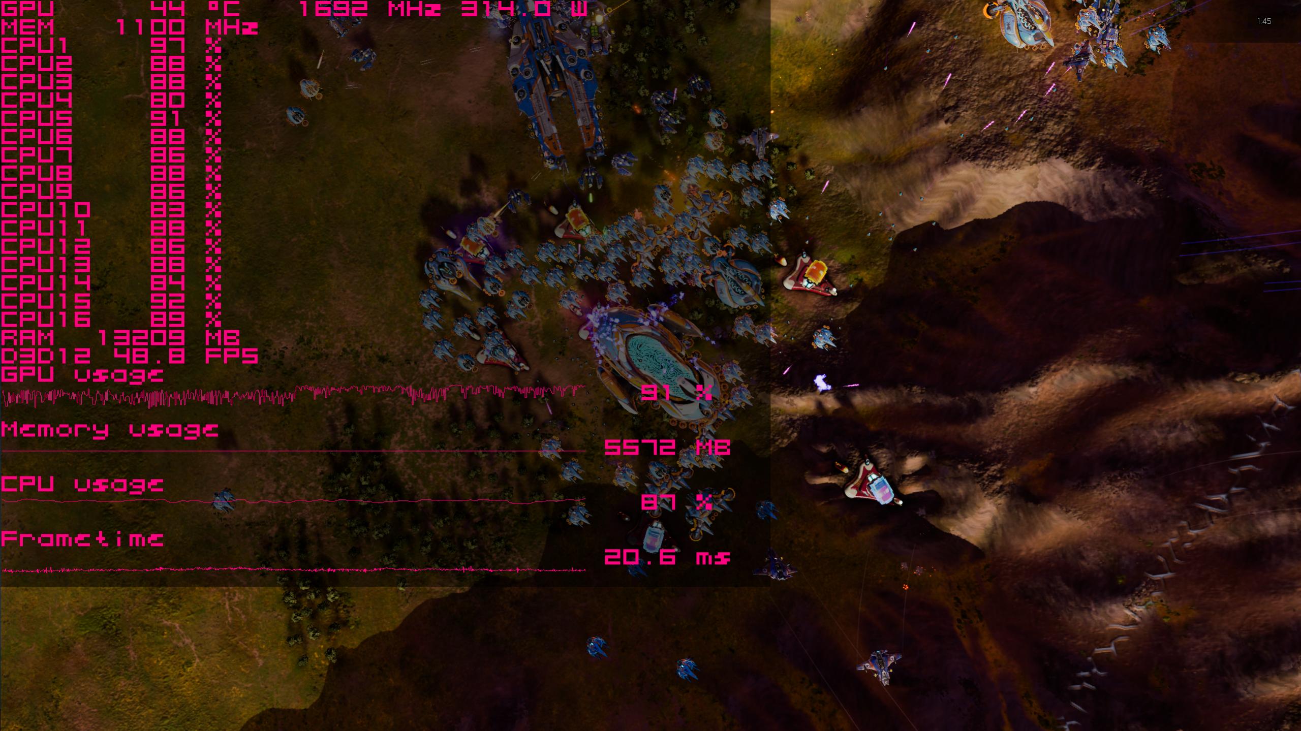

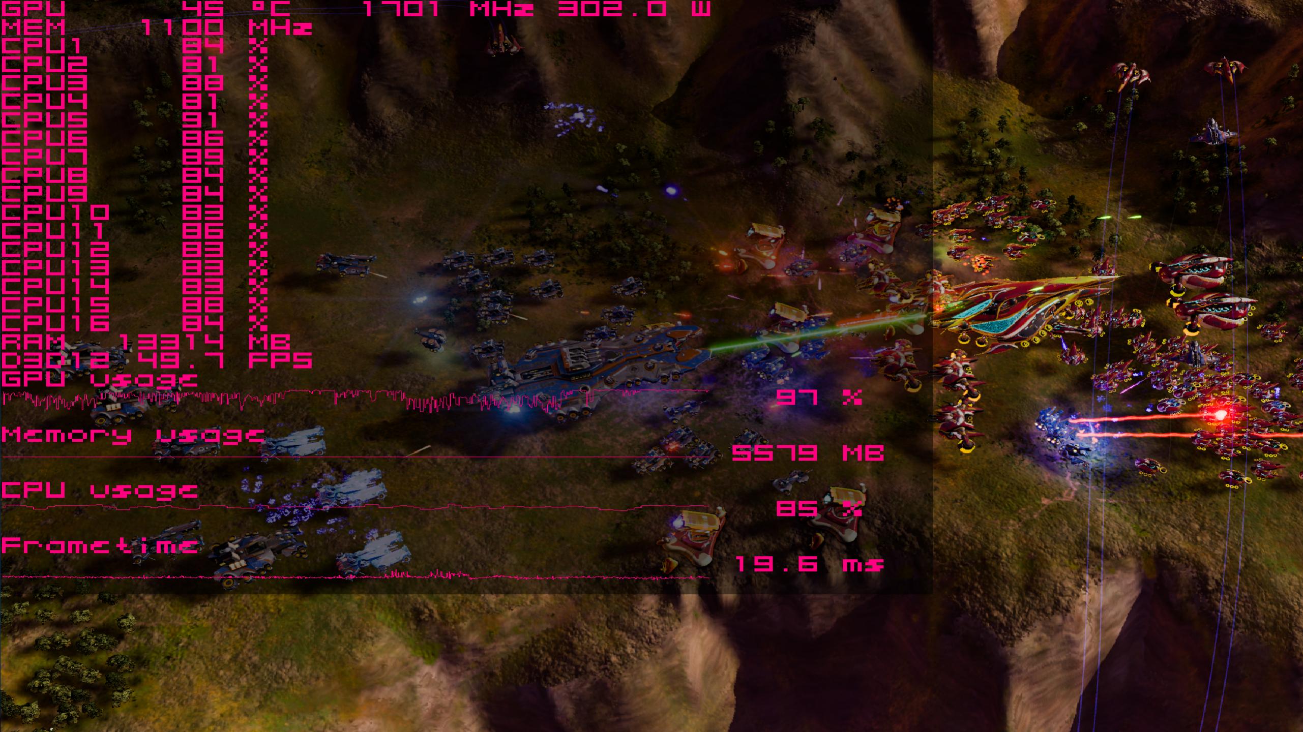

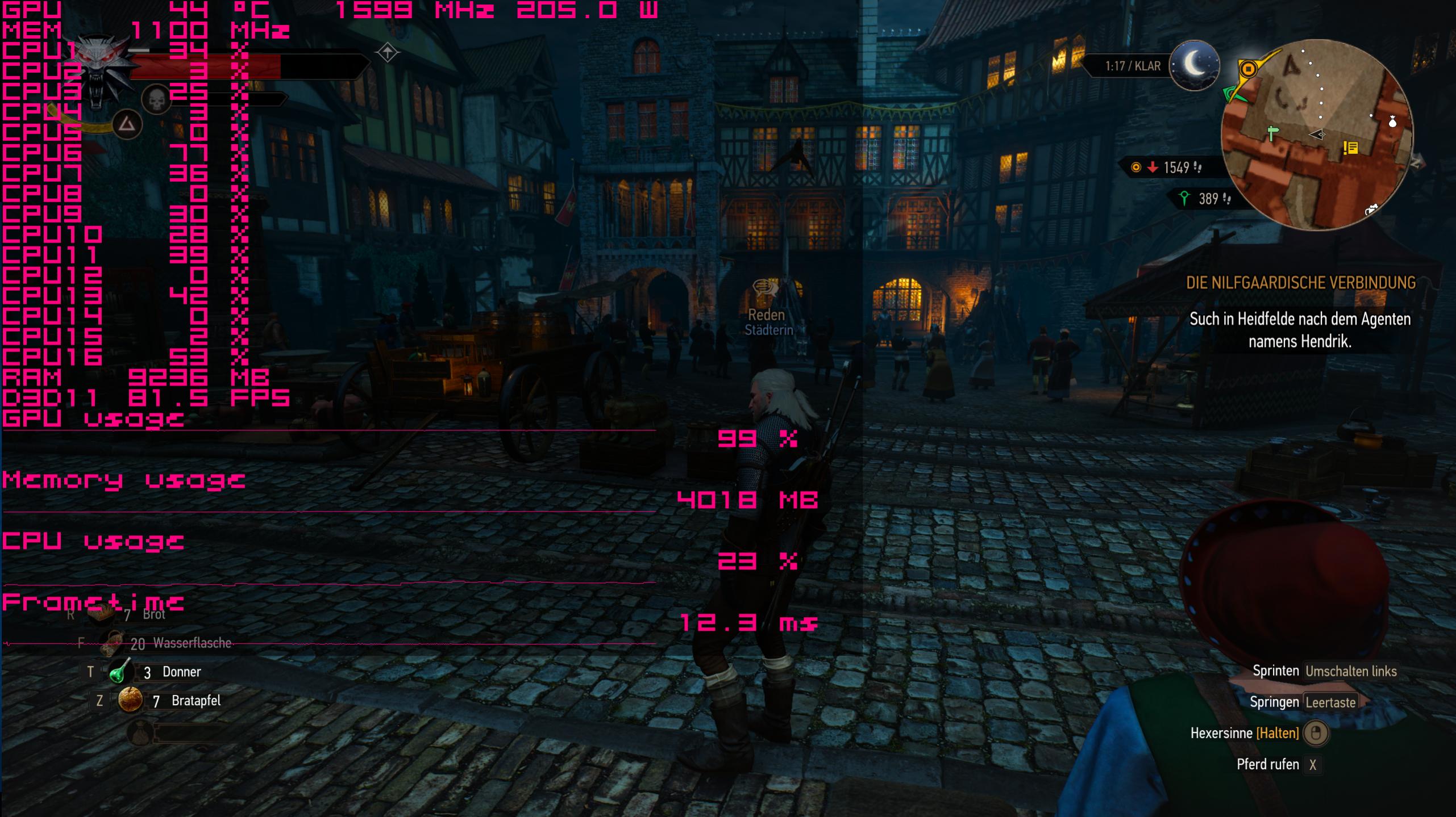

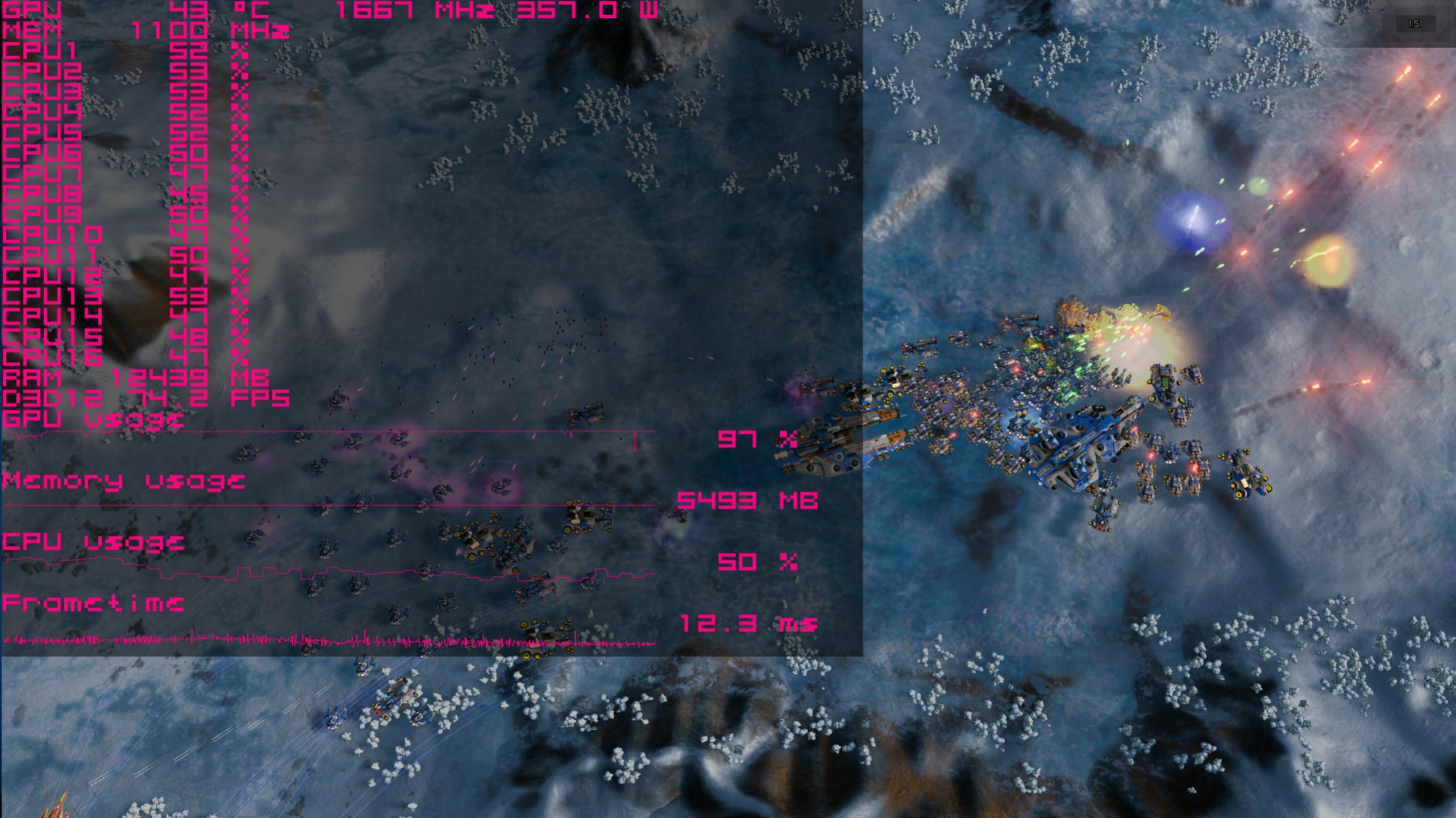

    Die Hardware ist ganz ok...aber neue Spiele fangen an immer mehr Threads zu nutzen und 4 Kerne mit 3-3,5Ghz sind nicht die Welt.
    Probier das In-Screen-Display aus dem link von mir aus.
    Dann weißt du, was limitiert.
    Hier Beispiele:
    Spoiler!

    Auf jeden Fall Frametimes und GPU- Auslastung als Diagramm.
    Der Rest reicht auch als Text.
    Auslastung der CPU Kerne, Ram und VRAm auslastung, Wenn die Gefahr besteht, dass CPU oder GPU zu warm werden, ist deren Takt auch sinnvoll.
    Mehr Daten bilden ein besseres Gesamtbild...zu viele Daten können selbst die Leistung beeinflussen.
    Ergänzung vom 09.01.2018 14:36 Uhr: Und achte darauf, die neueste Version zu installieren. Sonst geht das mit den Graphen nicht. Den Rivatuner muss man auch mit installieren. Sonst geht das Overlay nicht.
