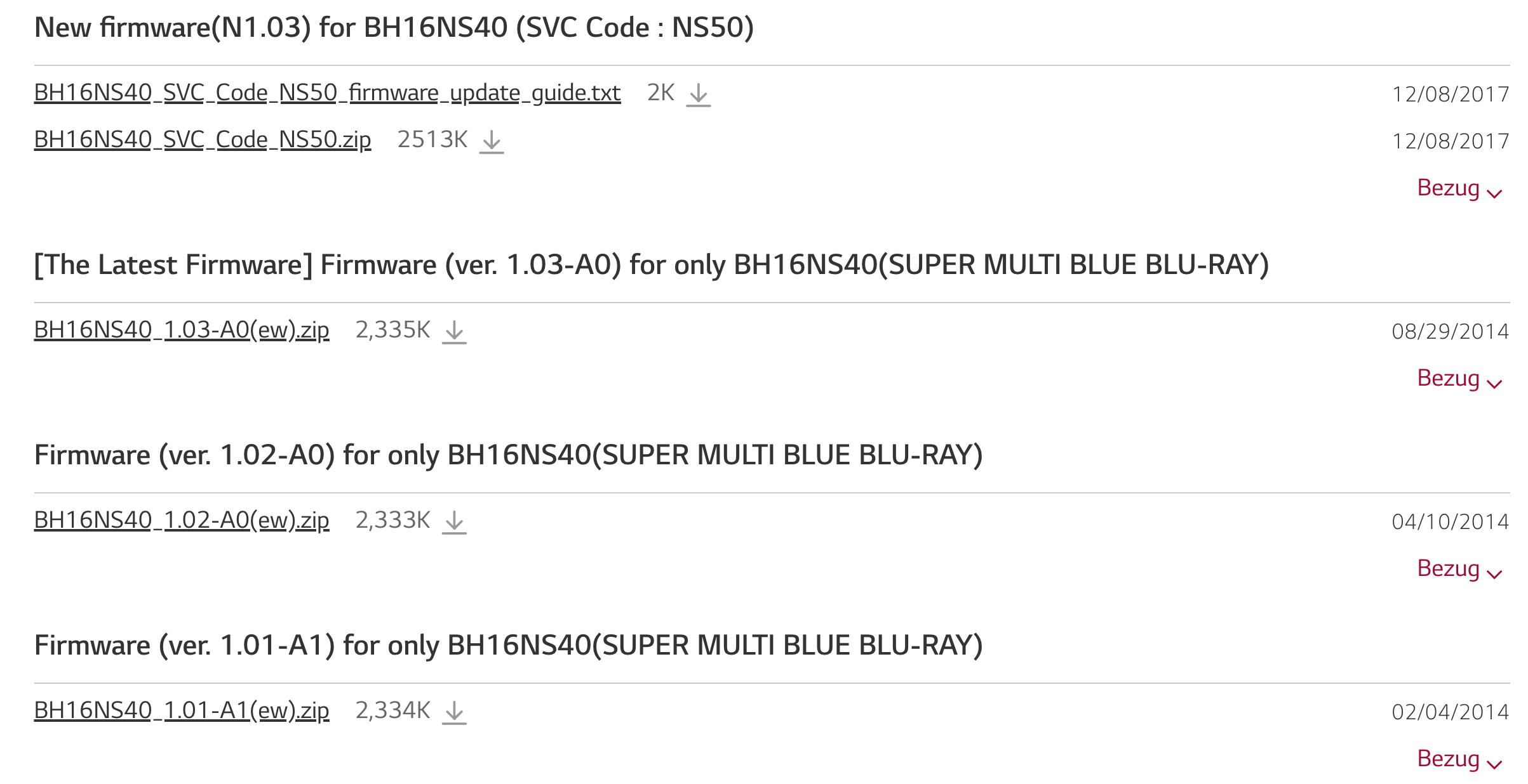

Welche Firmware ist denn die neuere?
dem veröffentlichungsdatum nach N1.03

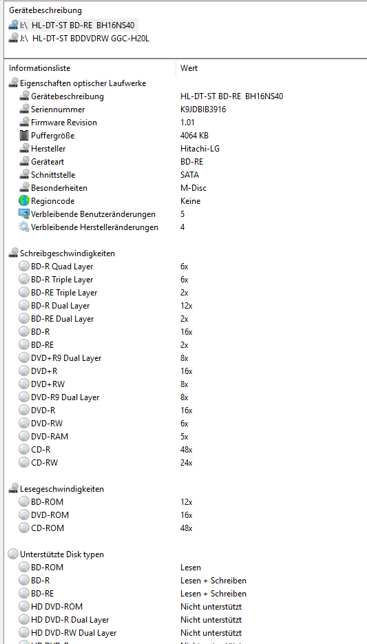

This is the firmware for SVC Code NS50.
Could please check whehter SVC Code on Main Label is NS50 or not.
If SVC Code of BH16NS40 which you have in not NS50,the firmware is not updated.
dürfte unterschiedliche(?) modelle geben
das sind Zwei verschiedene Geräte!
und schaun musst du nicht in den System Infos sondern auf dem Label am Brenner! Also PC Aufschrauben und nachsehen!
Habs hingekriegt.
Die mit NS50 wars.
Wurde mir als bestehende Firmware in der Update.exe auch angezeigt.
Danke für die Hilfe :)
