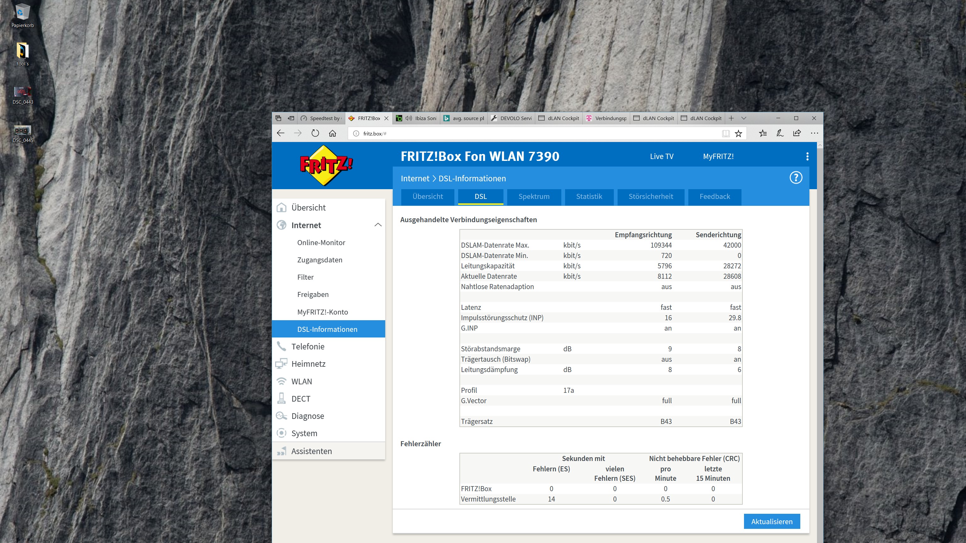

Hallo liebe Natalie,
der Techniker war heute bei uns (nett und freundlich) und hatte am Hauptanschluß im Keller 139 mbit gemessen,
2 Etagen höher, vor der Fritzbox, waren es nur noch 113 mbit in der Fritzbox selbst 103 mbit.
Ob das so normal ist keine Ahnung.
Da er kurz vorher am Schaltkasten zwecks Überprüfung wohl den Port (nennt man das so? "neu gebootet oder
zurückgesetzt hat) hatten wir kurzzeitig volle Leistung.

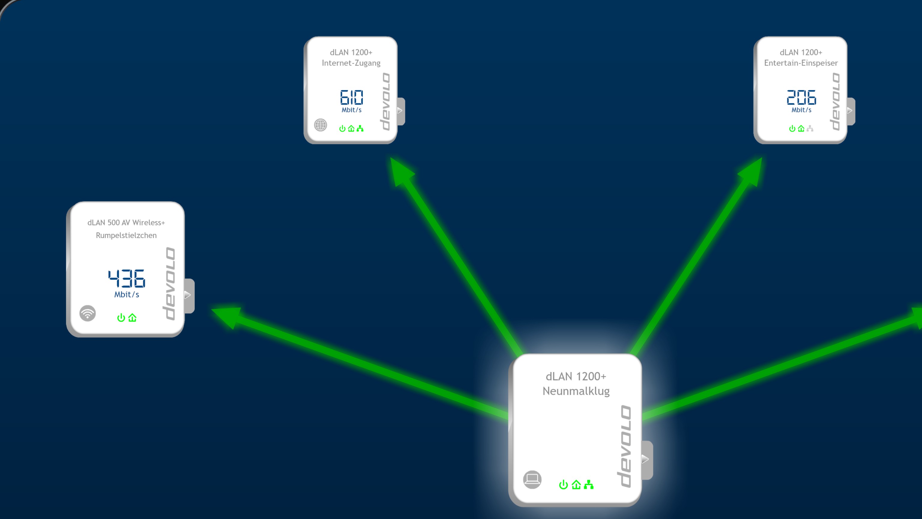

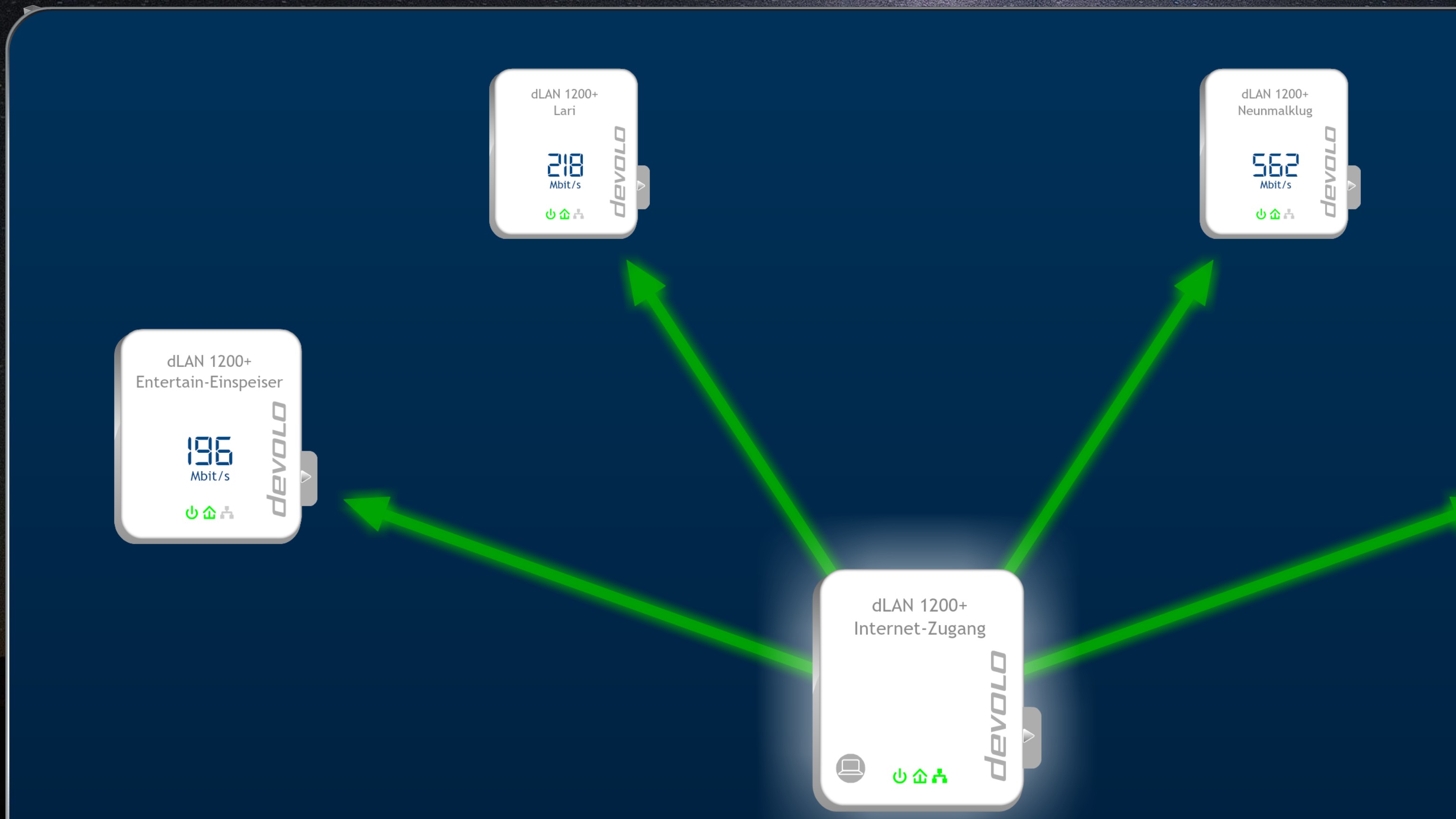

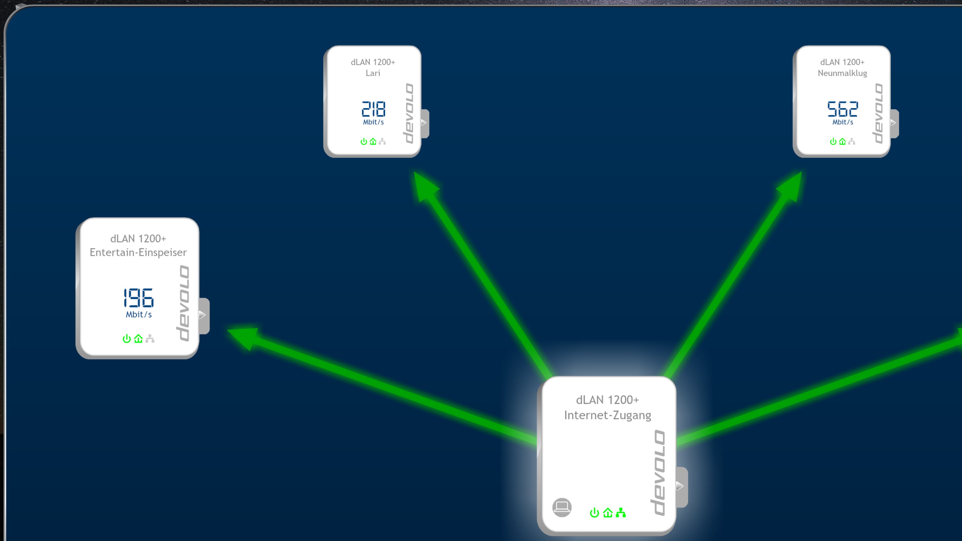

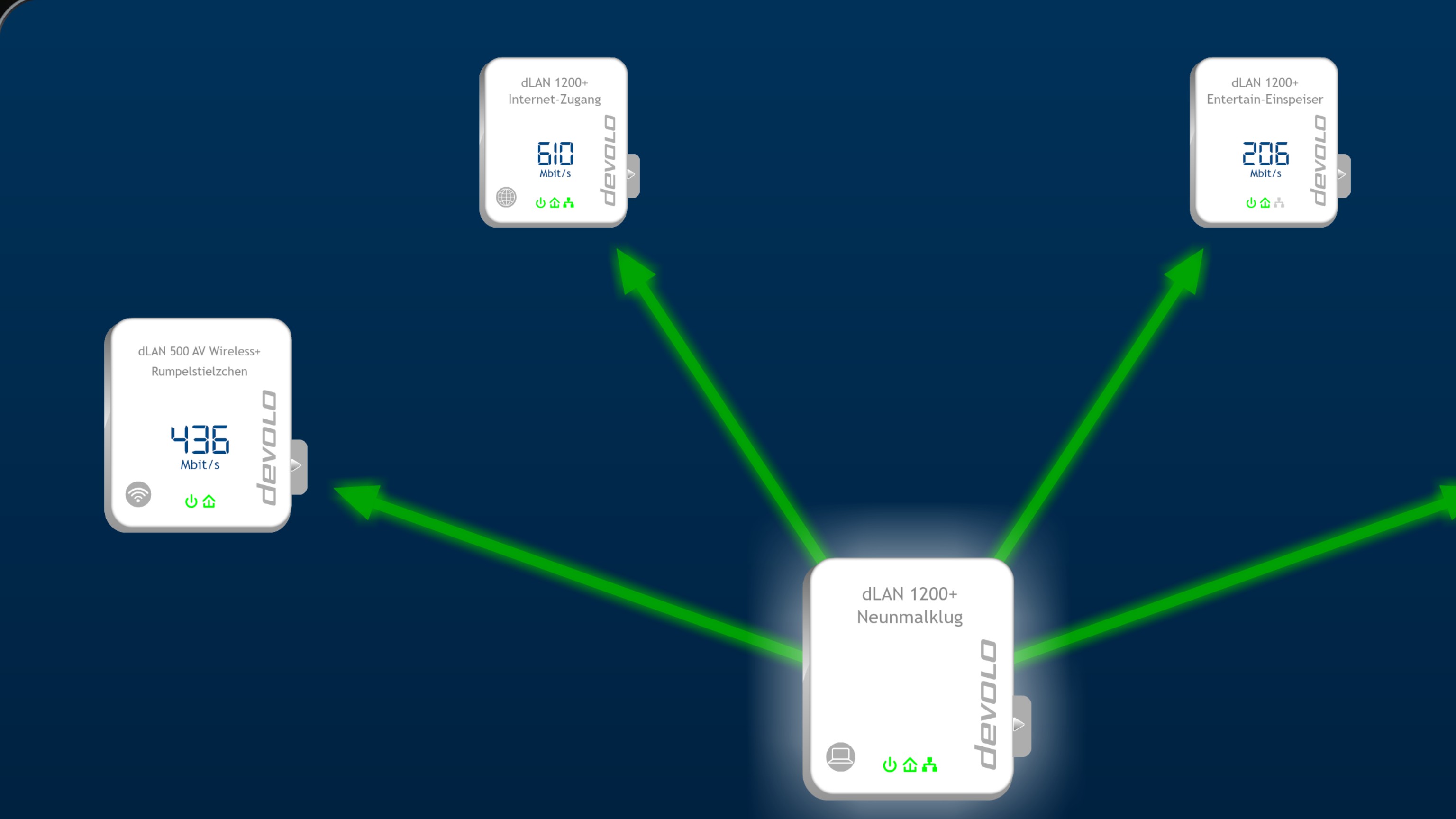

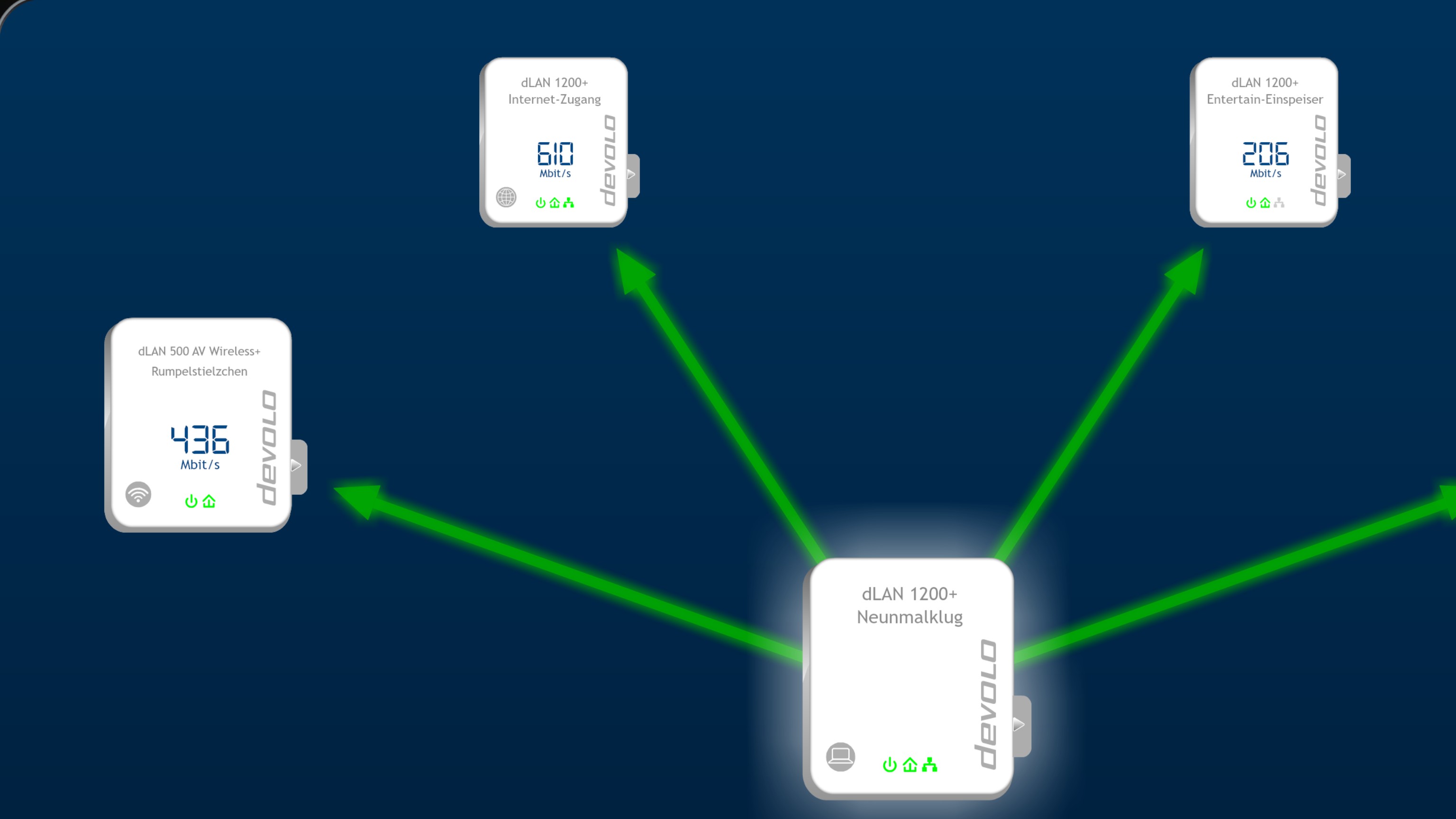

Über die Devolos 1200+ Fehlanzeige, nur 1-2 mbit download und bis zu 20 mbit upload.
Nachdem ich von max Performence auf max Stabilität in der Box umgestellt hatte liefen auch die Devolo´s wieder.
Eine Stunde funktionierte 3 hd Filme aufnehmen und einen gleichzeitig sehen,
fast ohne Störung, danach schaltete der Receiver mangels Netz wieder ab.
Ich habe mir jetzt viele freie Tage mit diesem Problem, was ich erst seit der 100mbit Leitung habe,
zerschossen.

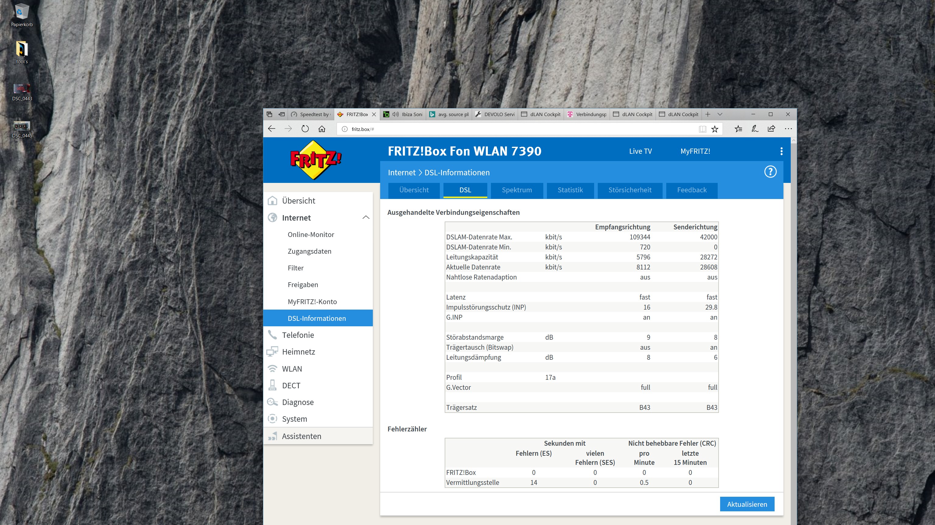

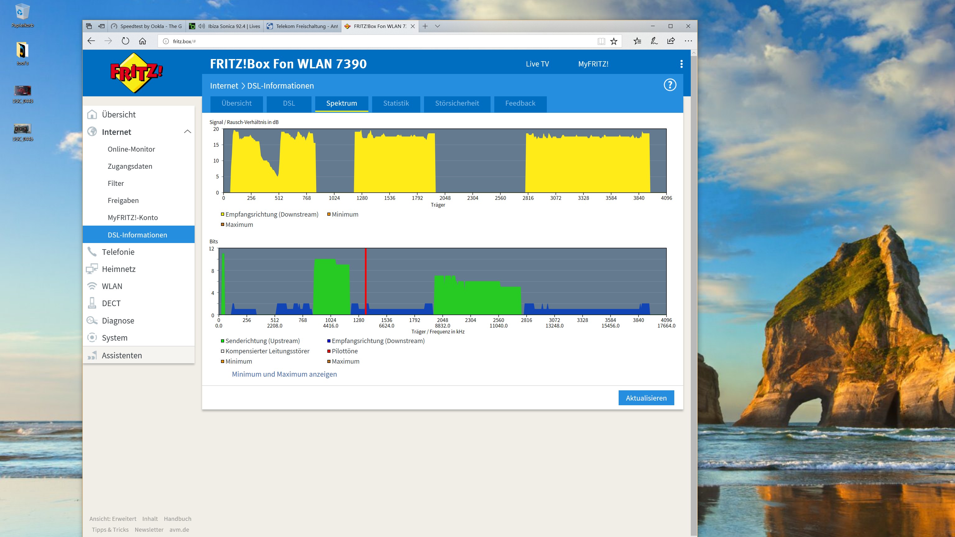

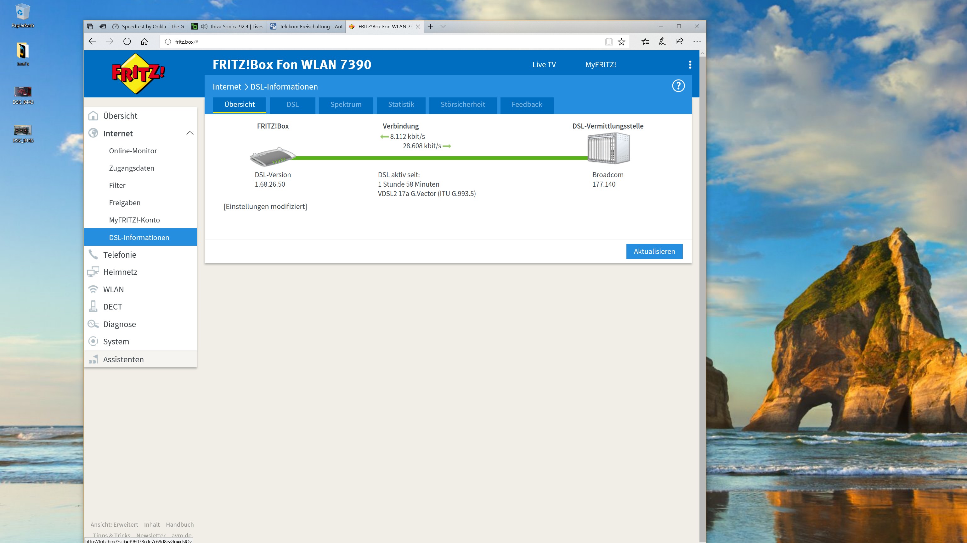

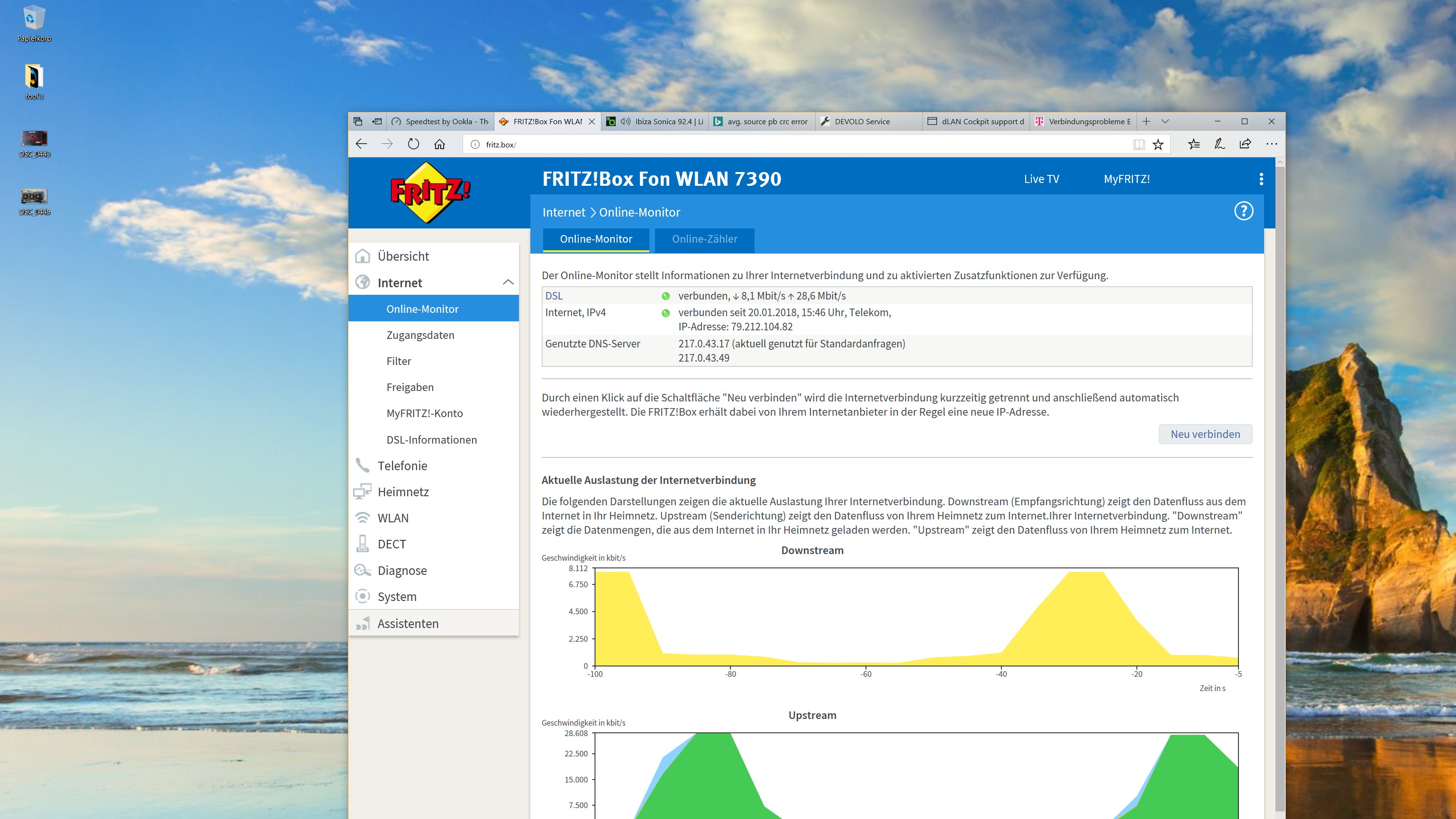

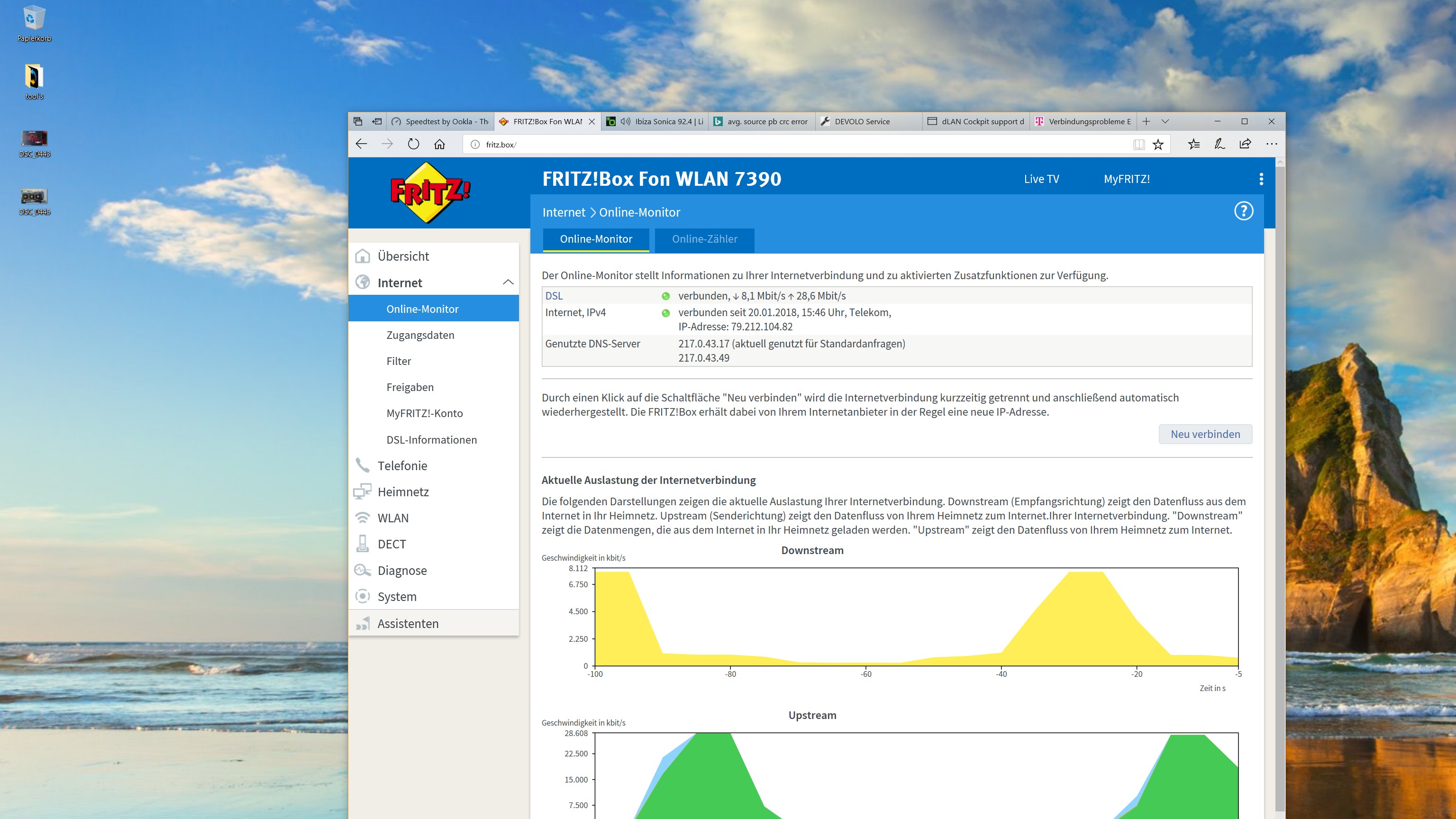

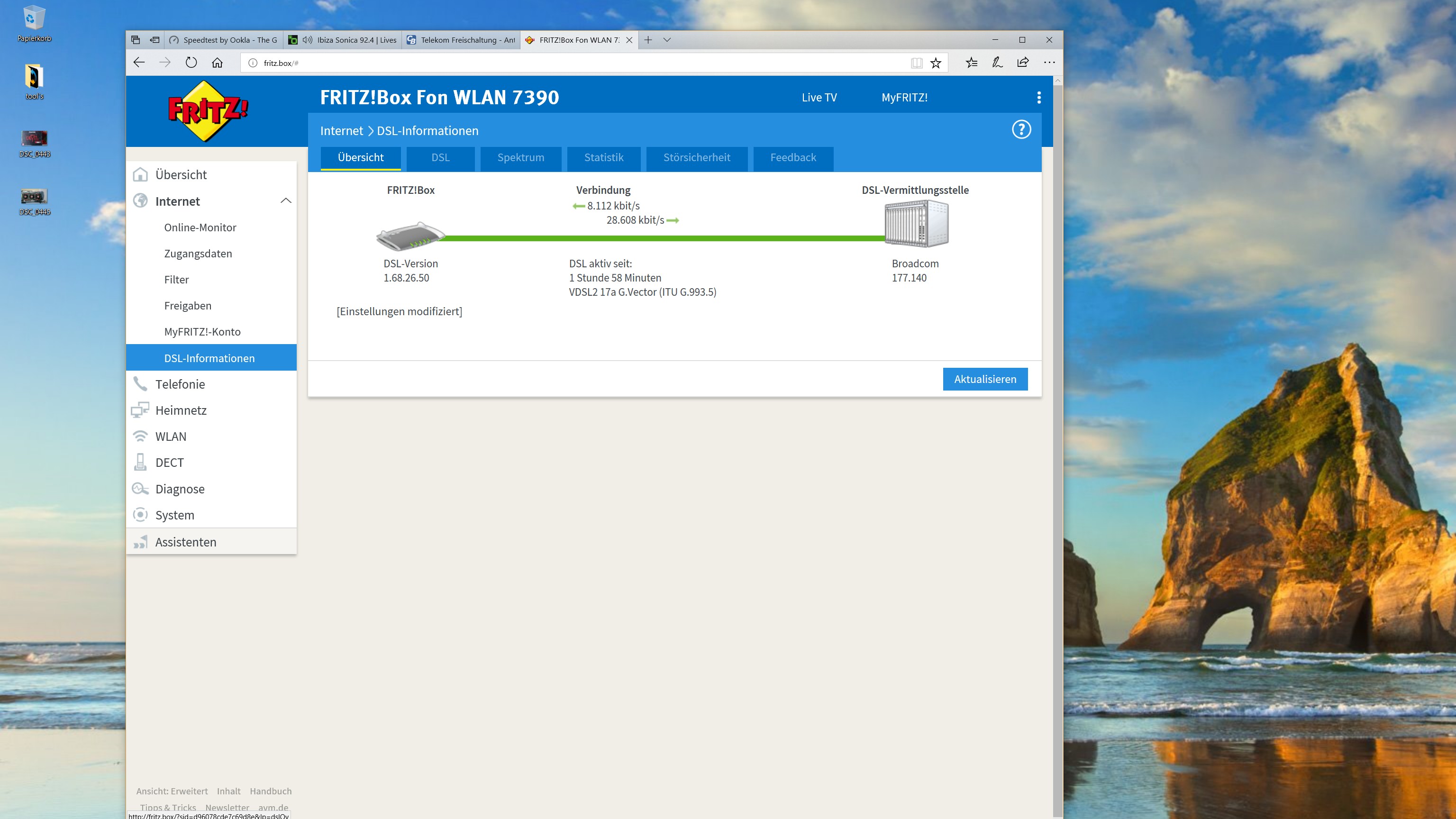

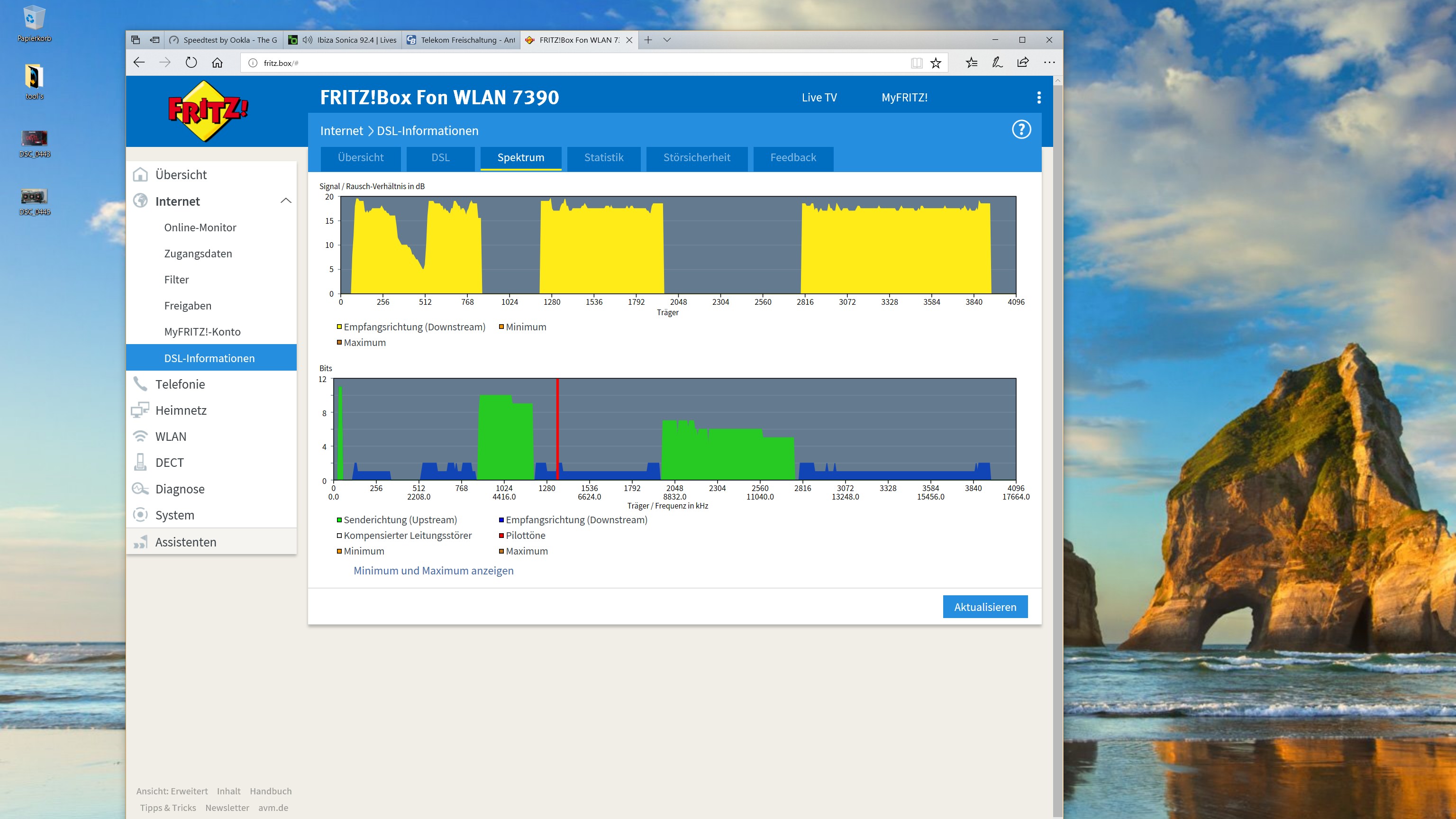

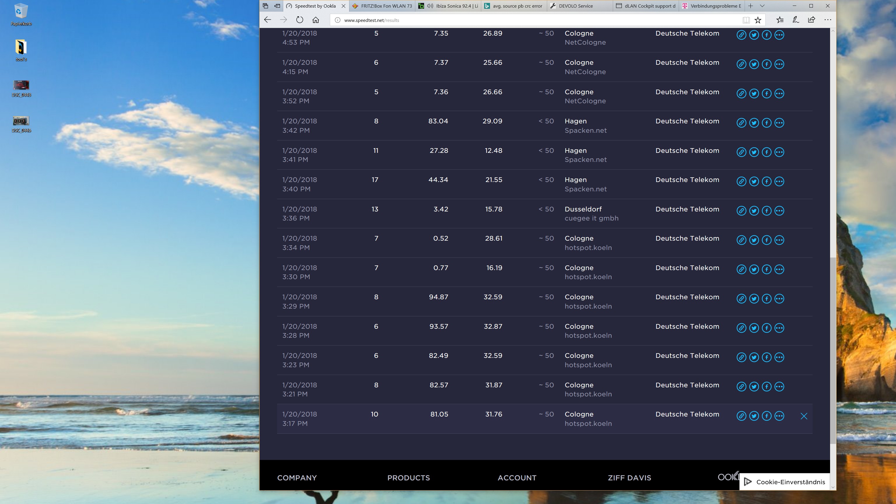

Hänge jetzt aktuelle screen´s mit an, ist leider nicht zu erkennen ab wann ich über die fritzbox direkt
oder aber über die devolo´s den speedtest gemacht hab, (nachdem ich auf maximale Stabilität eingestellt habe)
ist aber mittlerweile das gleiche Ergebnis.
Das was ich über dieses "Vectoring" durch mühseliges durchforsten des www erfahren habe ist diese Technik
sehr viel störanfälliger als meine alte geliebte 50 mbit Leitung die so gut wie nie jahrelang keine Ausfälle hatte.

Nur 8,1 mbit download ist für 100 mbit .....
Nimm mal die Devolos vom Netz und synchronisiere neu (also danach den Router neustarten).
Die FritzBox ist sehr anfällig im Sync was Vectoring betrifft, du hast zudem noch das Vectoringsteinzeitmodell 7390, was an kritischen Leitungen überhaupt nicht empfehlenswert ist.
Ich vermute dass die Devolos die Synchronisation stören.

DLAN und Vectoring können sich in die Quere kommen, da sie die selben Frequenzen nutzen. Je nachdem wie stark man dann die Verbindung über DLAN nutz, variiert dann auch die Übertragungsgeschwindigkeit die dir die Fritzbox liefern kann. Da wird in deinem Fall ein Wechsel auf einen Router mit besserem Modem und/oder der Wechsel von DLAN zu LAN Kabeln Abhilfe schaffen.
