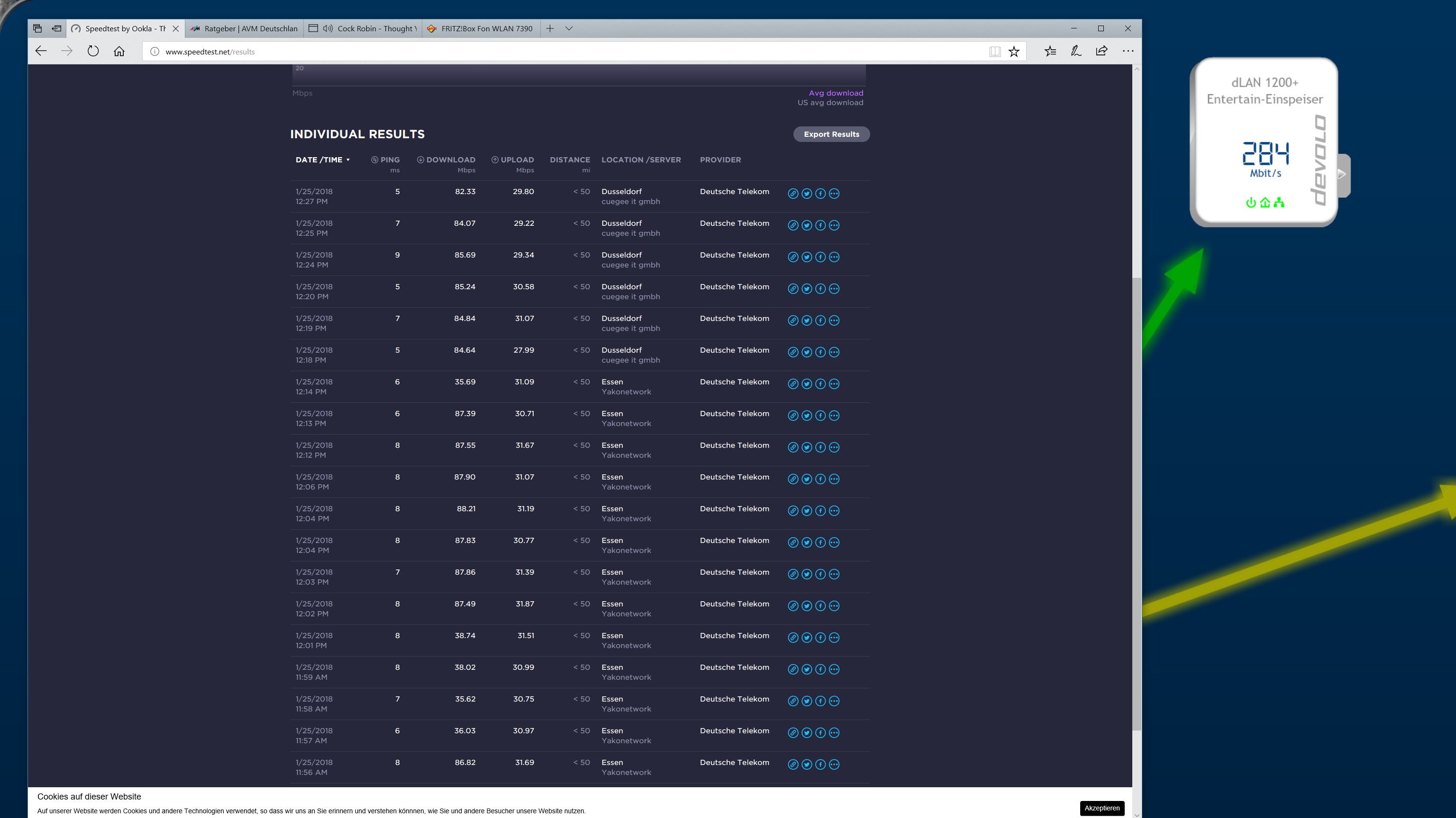

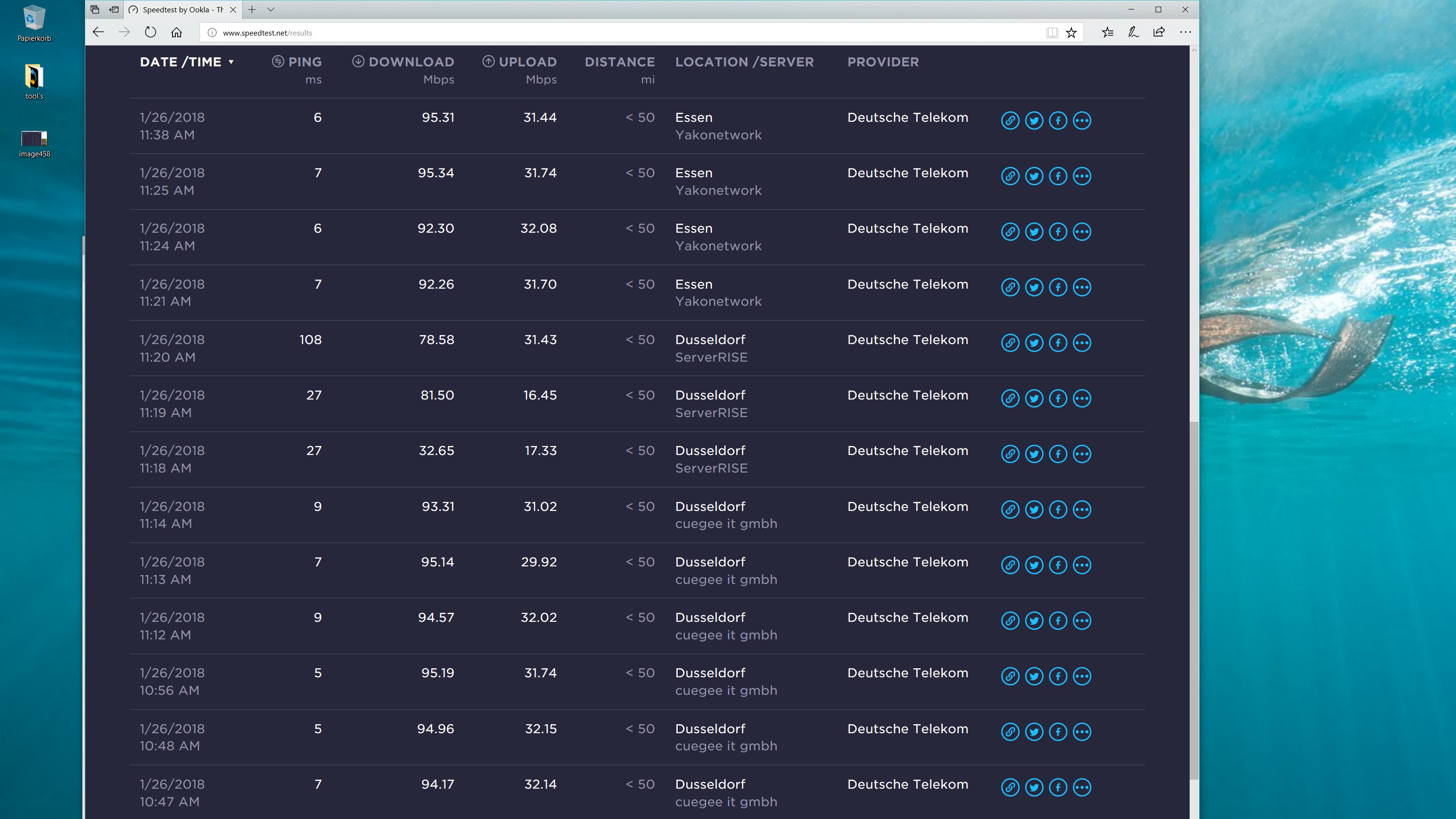

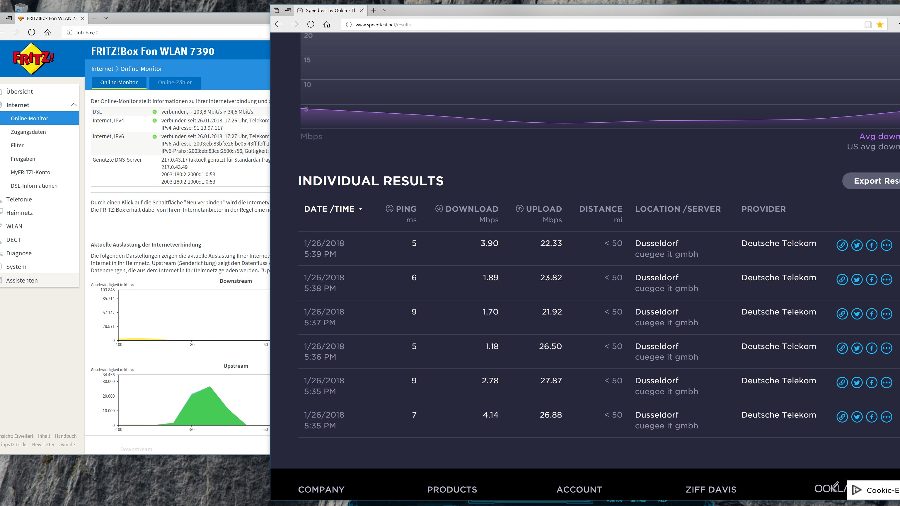

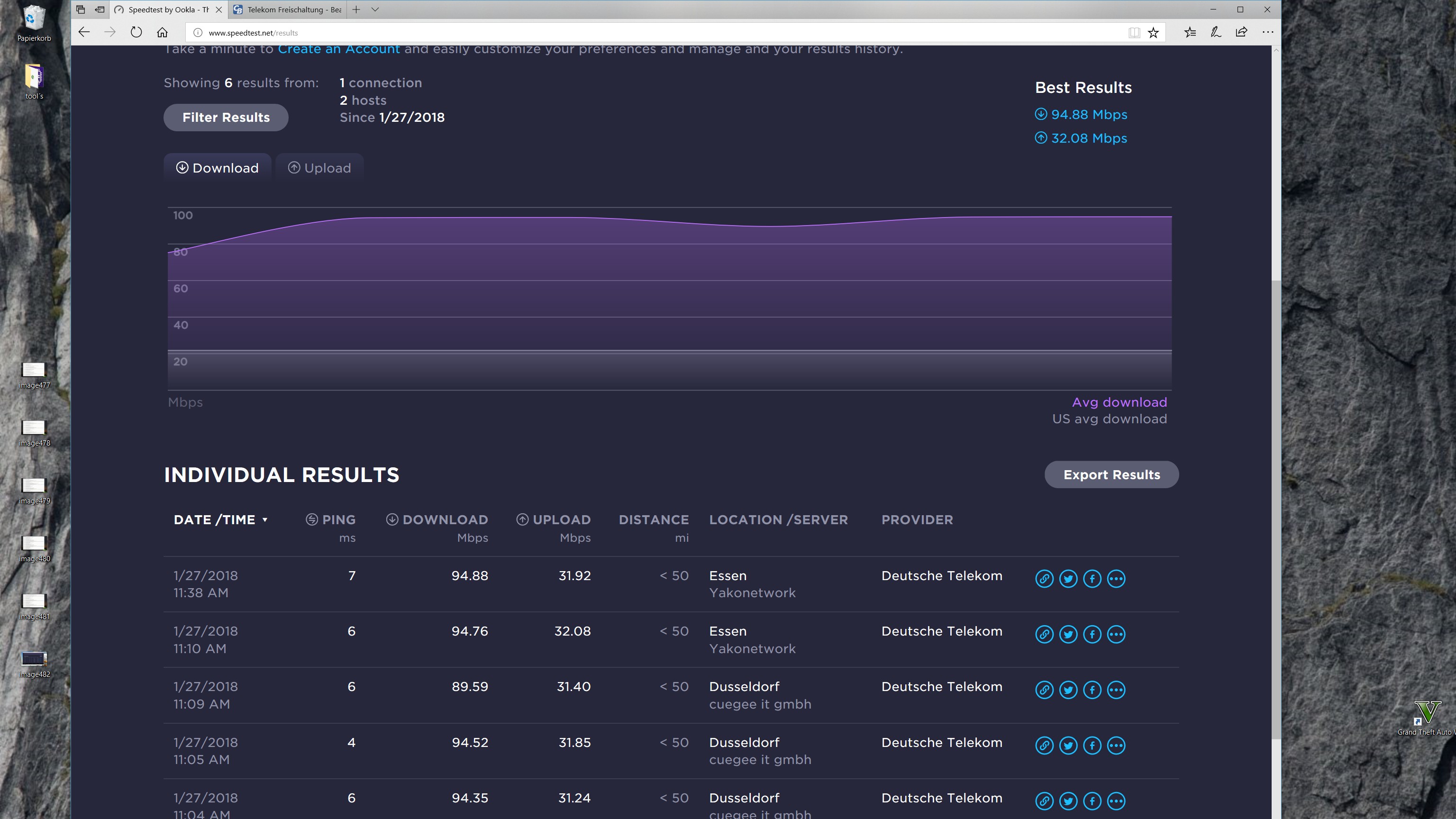

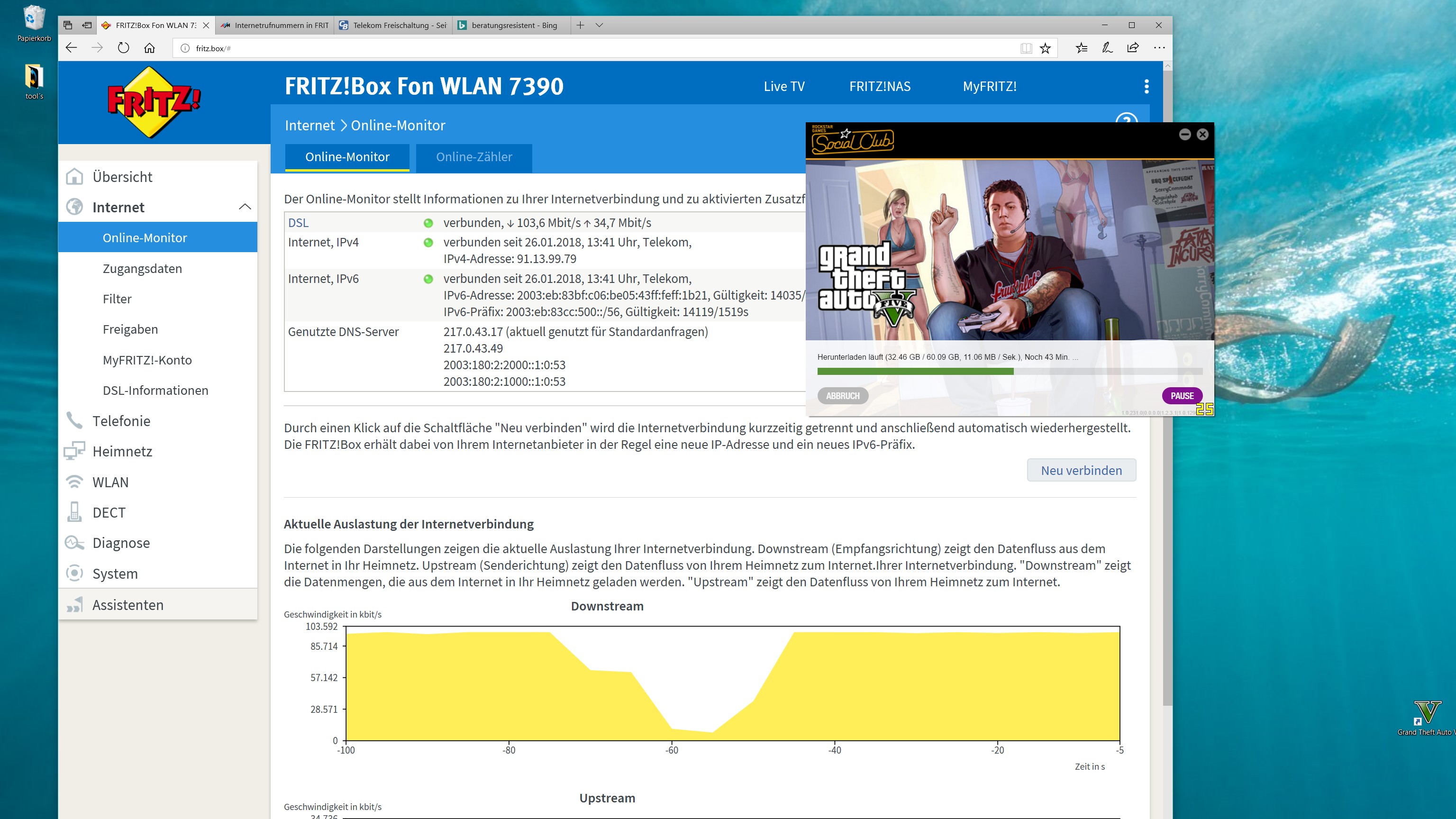

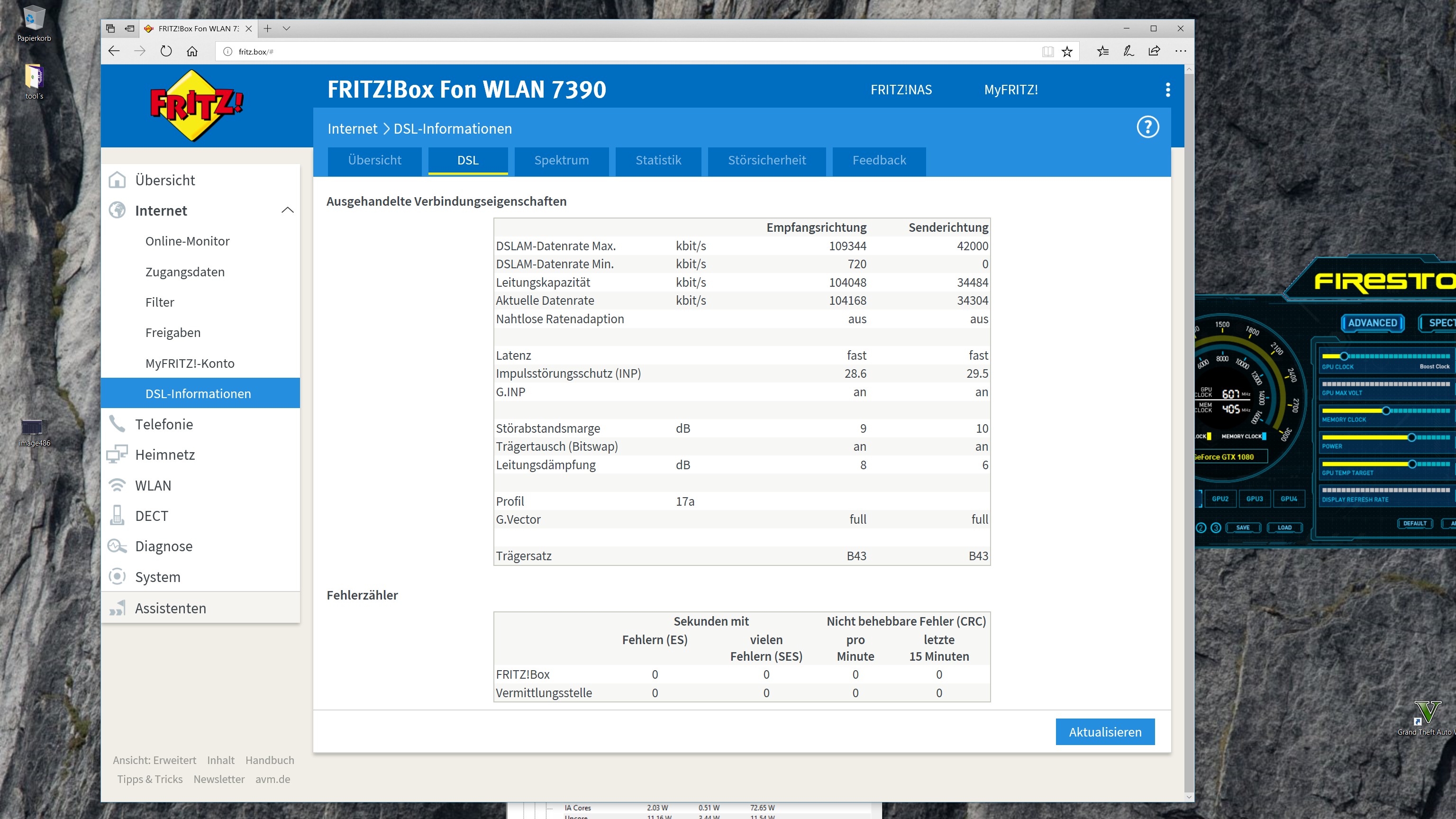

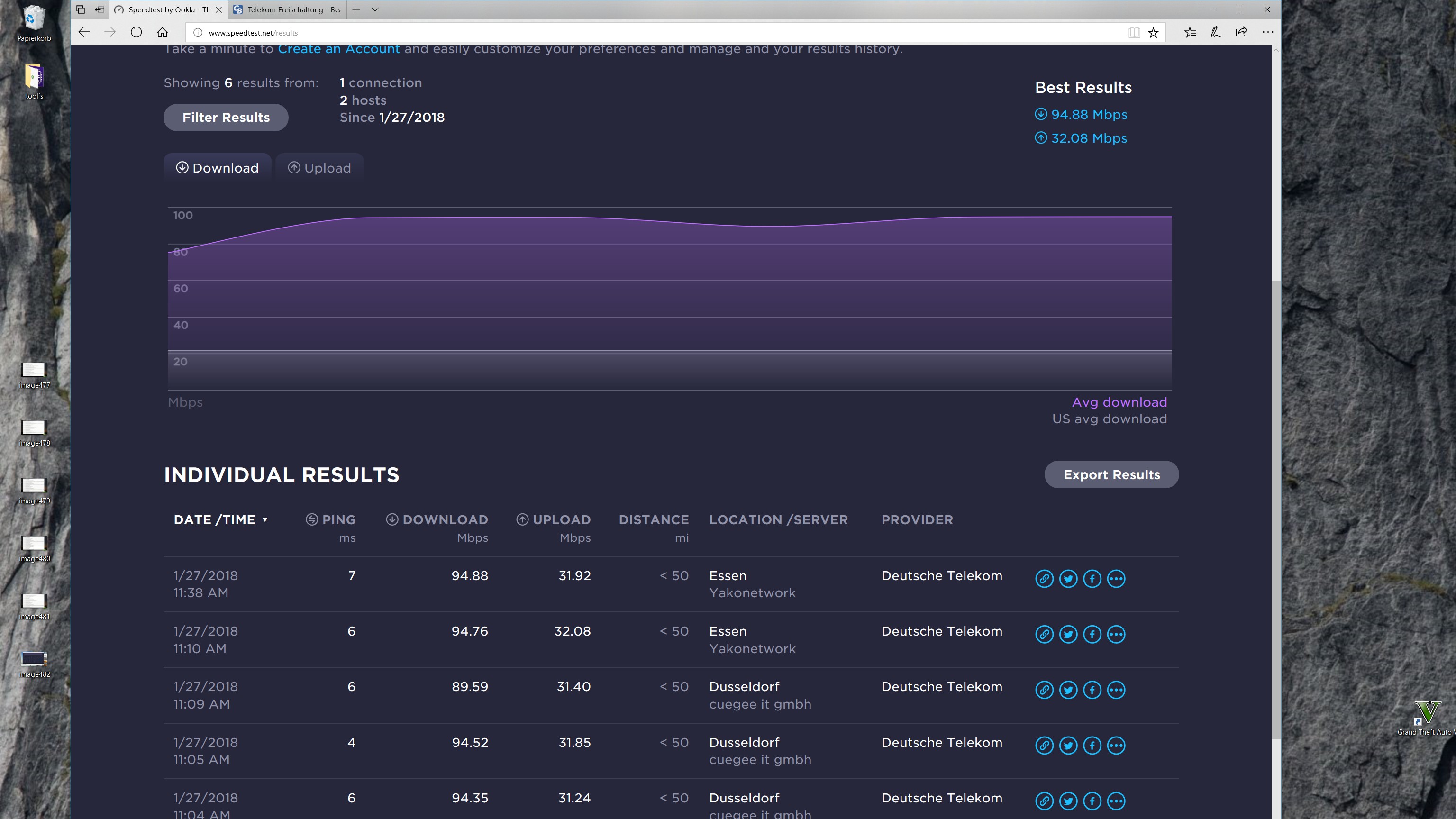

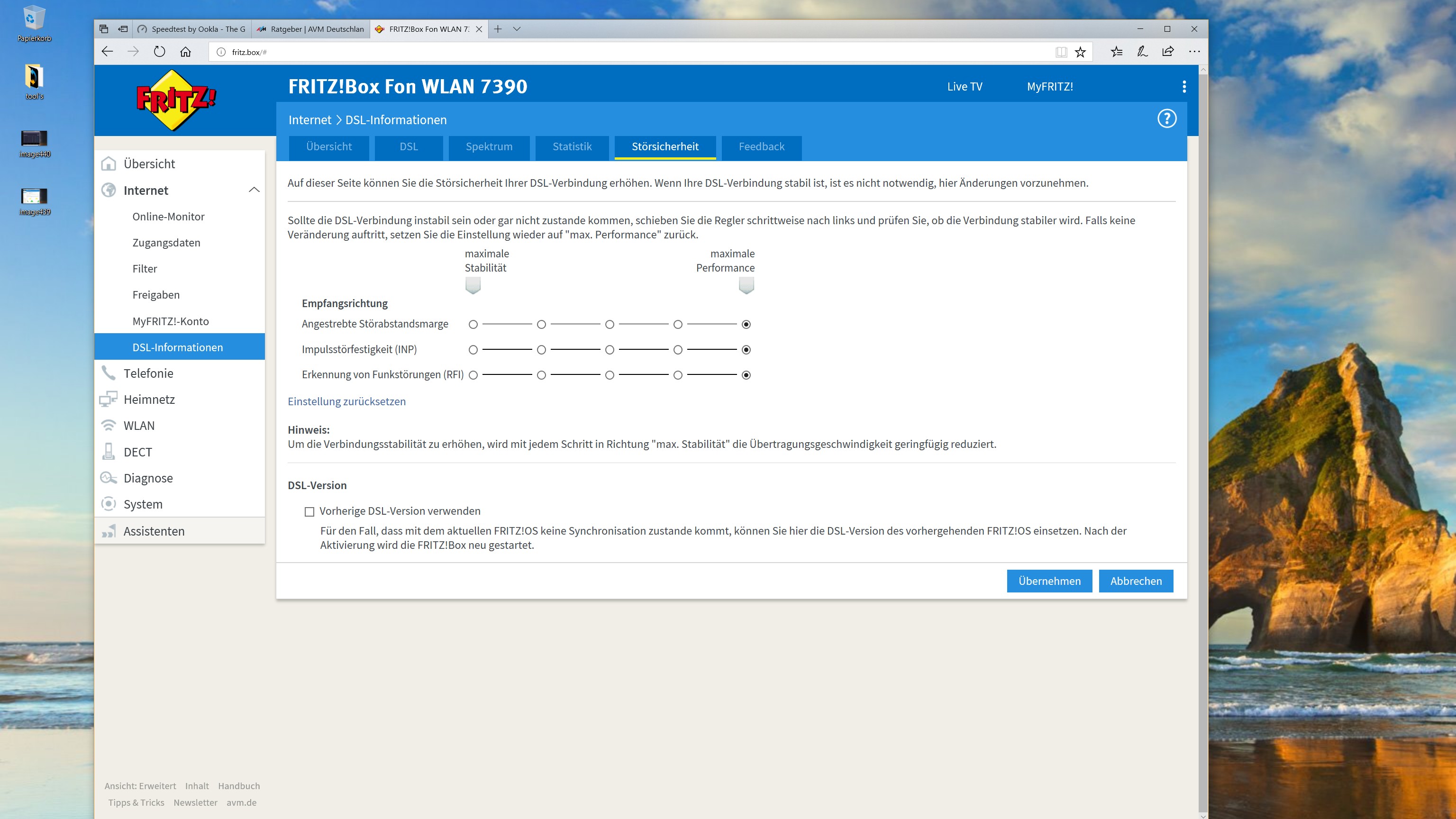

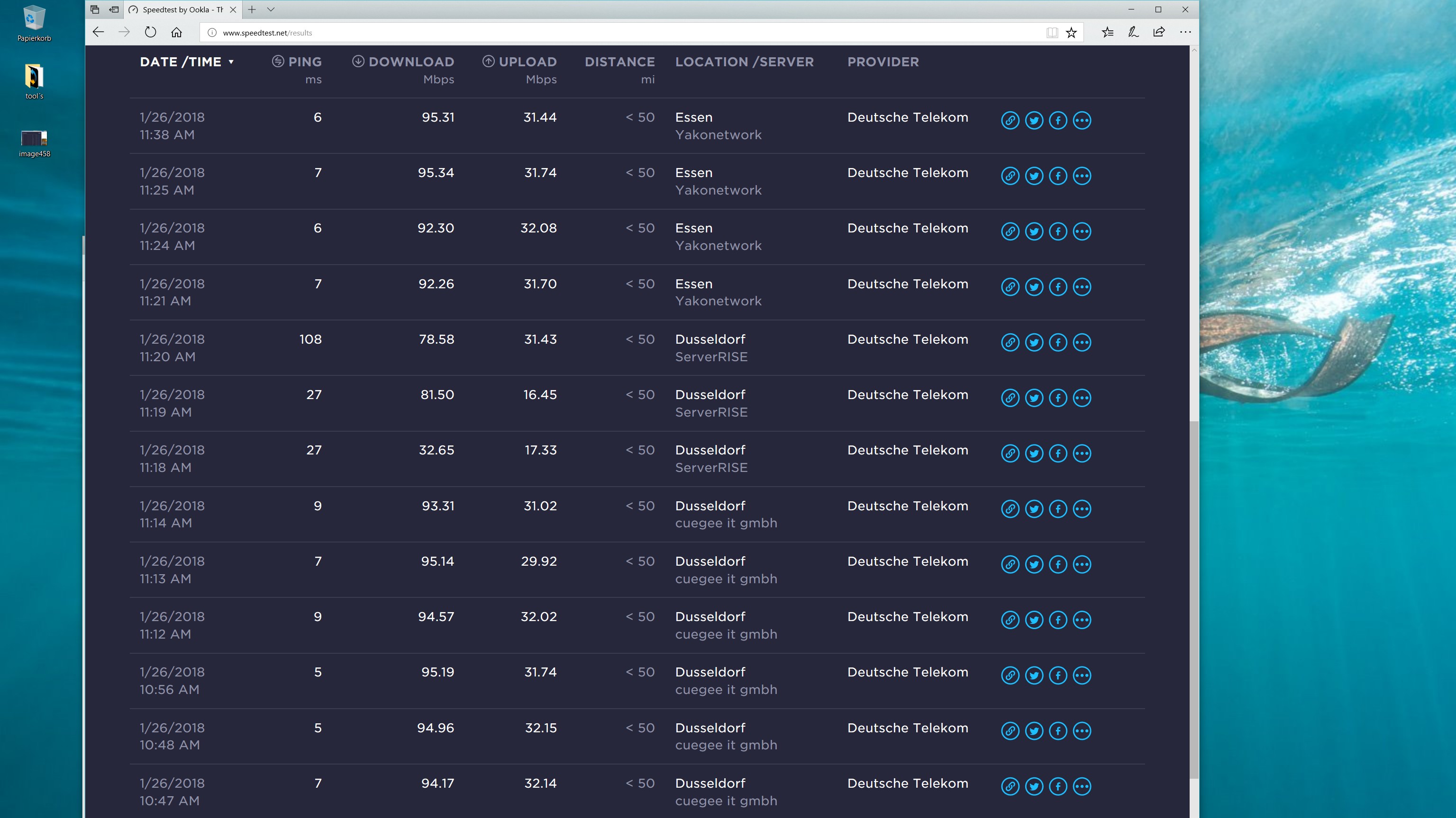

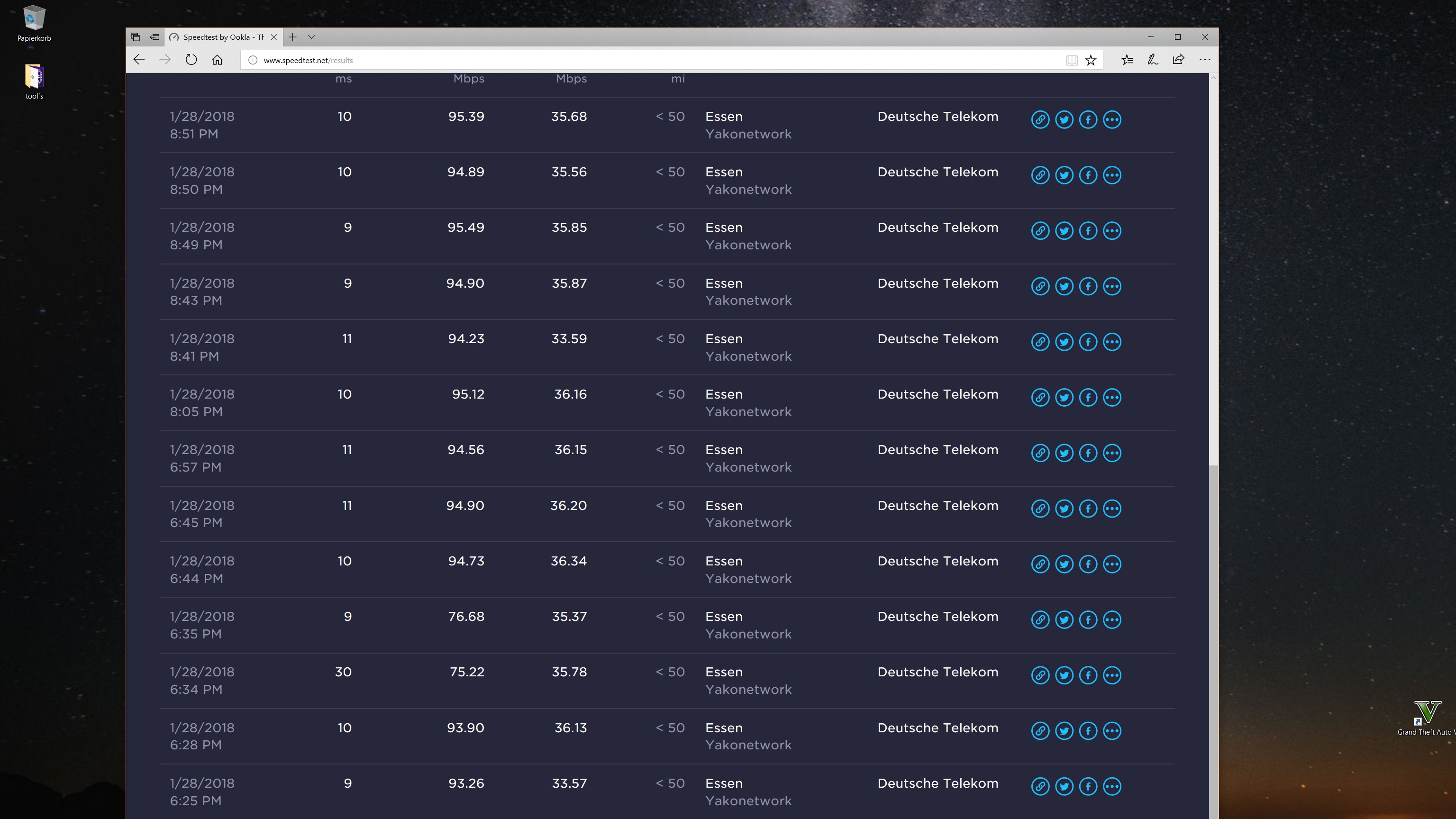

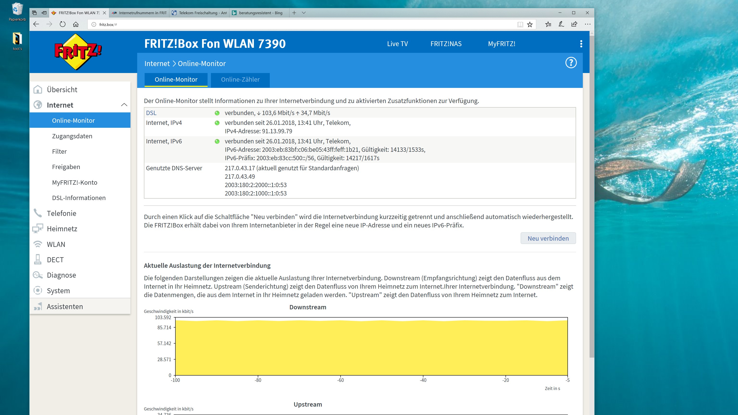

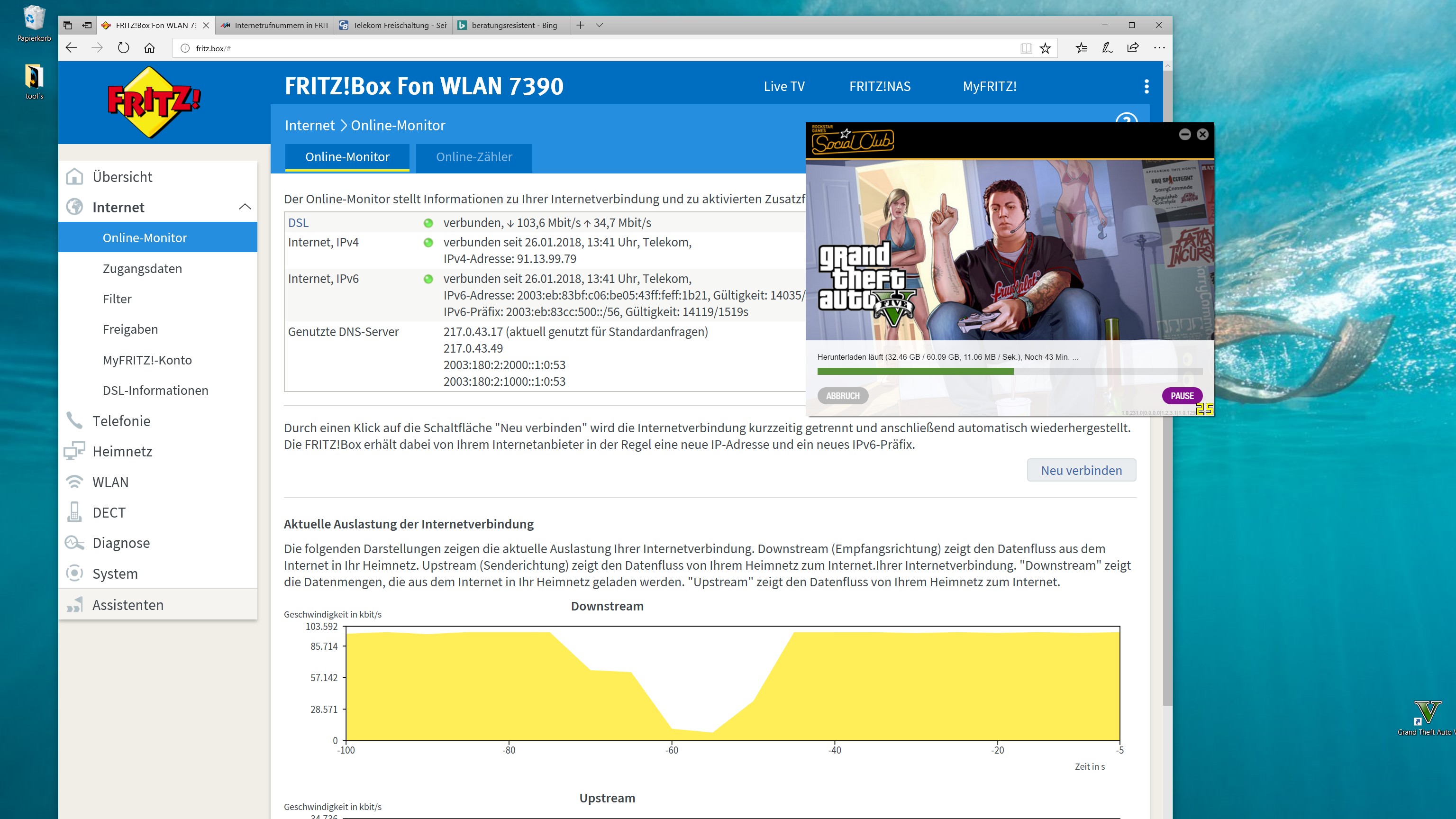

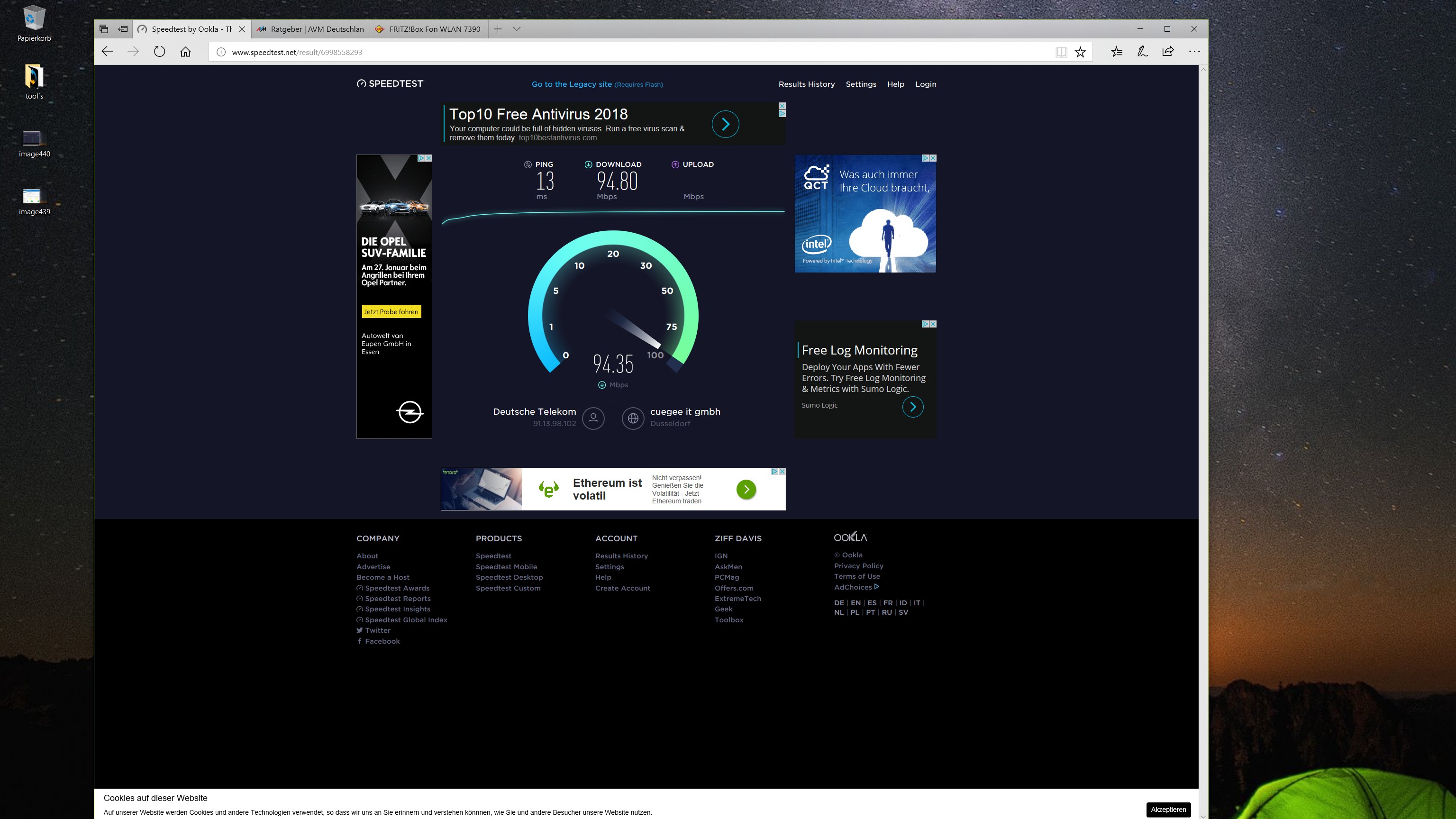

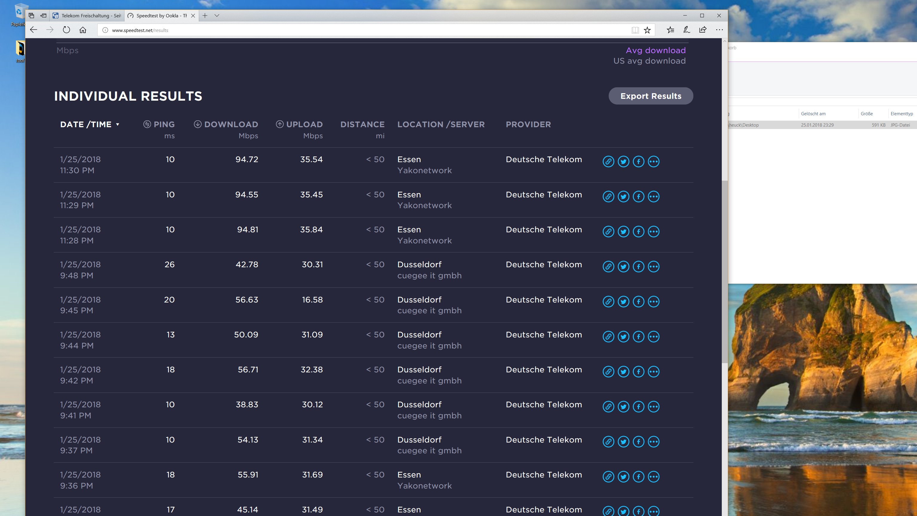

das waren meine Downloads nach unserem Gespräch mit max Pervormance in der Fritzbox
und über die Devolos, als hätte wieder jemand am Verteilerkasten gearbeitet. Es wurde immer besser.

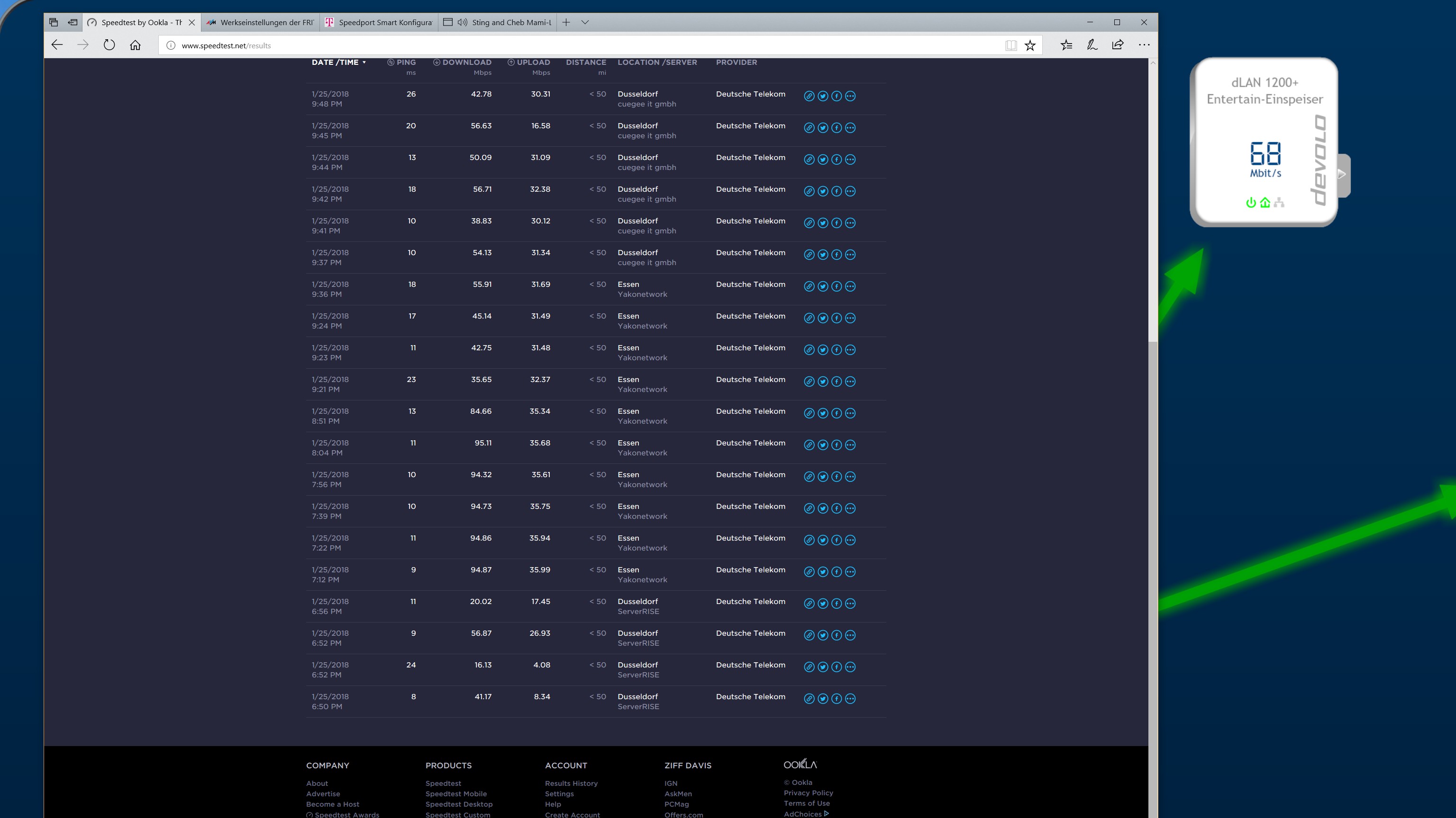

...am Abend um Uhr 19.00 mit Fritzbox und über Devolos.

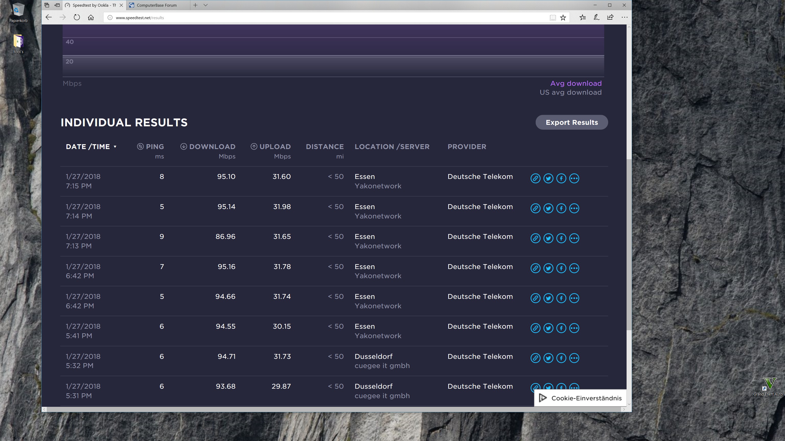

... das sind Ergebnisse mit "Speedport Smart" die ersten 2 direkt nur über die Box danach nur noch über Smart + Devolos.

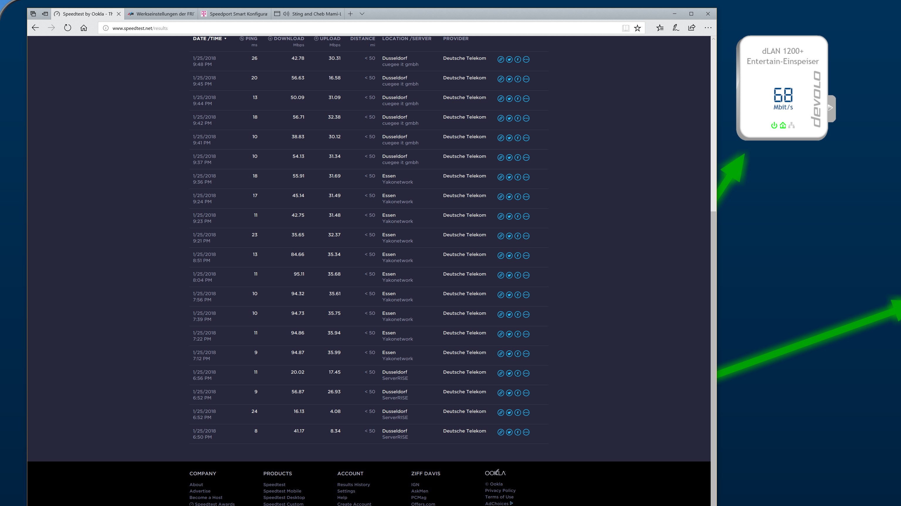

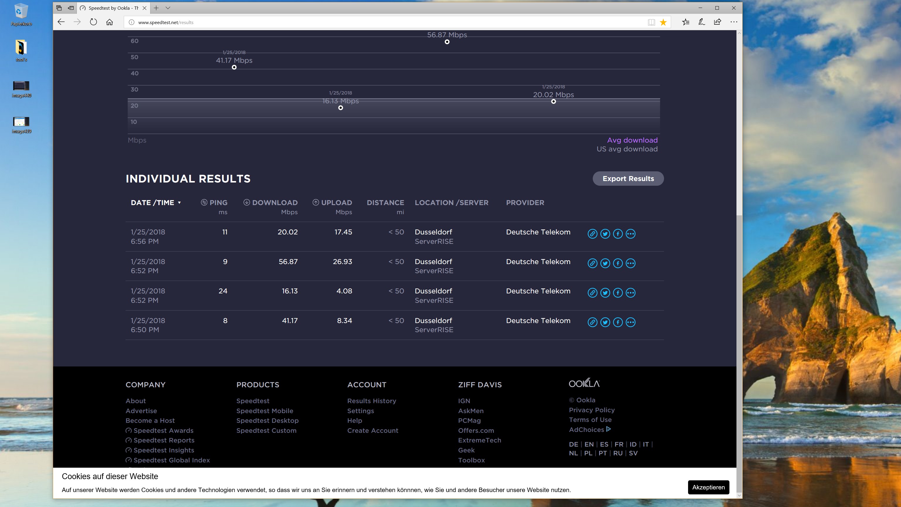

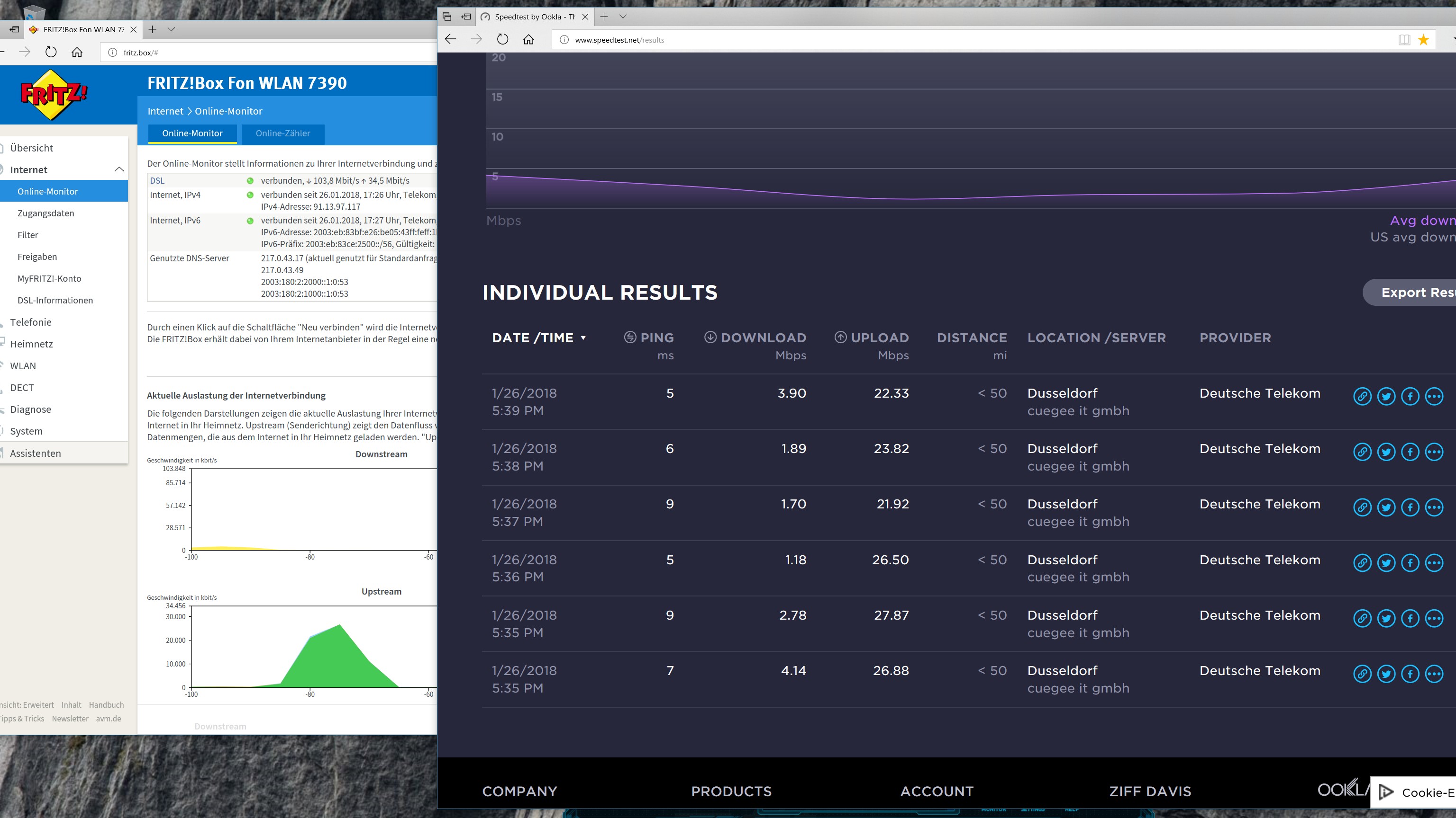

Ab Uhr 20.30 Entertain Receiver mit 1 HD Programm 1 Pc mit dem Speedtest, Internetradio ist ständig an.
Um Uhr 21.30 wird Leitung wieder schwächer Receiver ca Uhr 21.40 ausgeschaltet.
Die Leitung erholt sich trotzdem nicht.

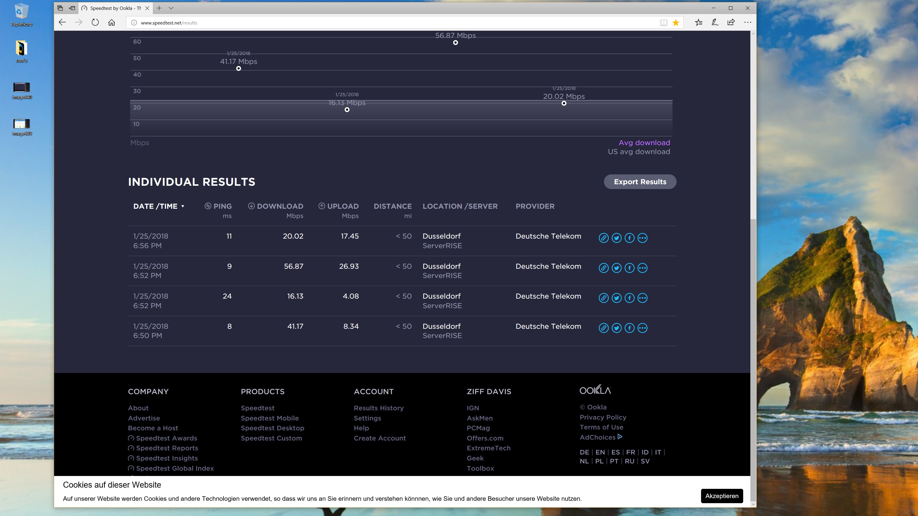

... 1,5 Stunden später sieht es so aus. In der Zeit keine Spülmaschiene, Staubsauger, Rasenmäher
Haartrockner, Fön, CB-Funkgeräte nichts.

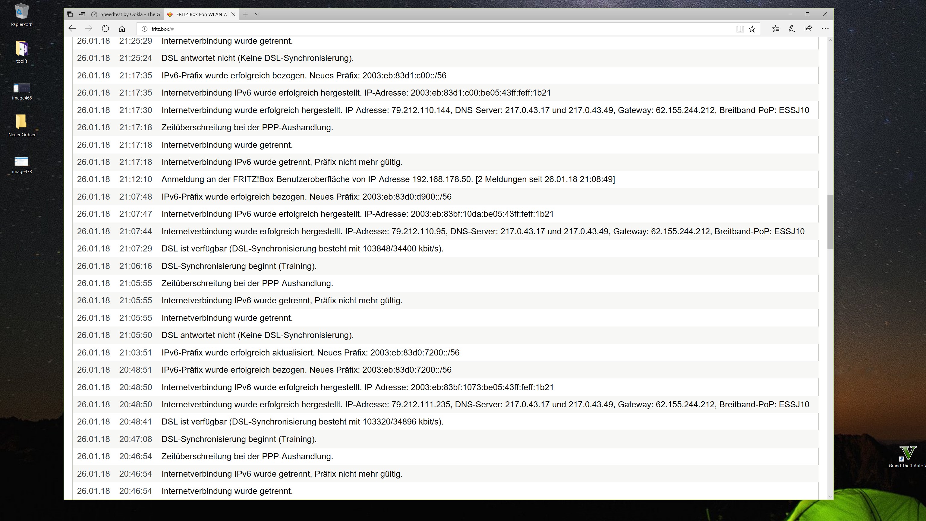

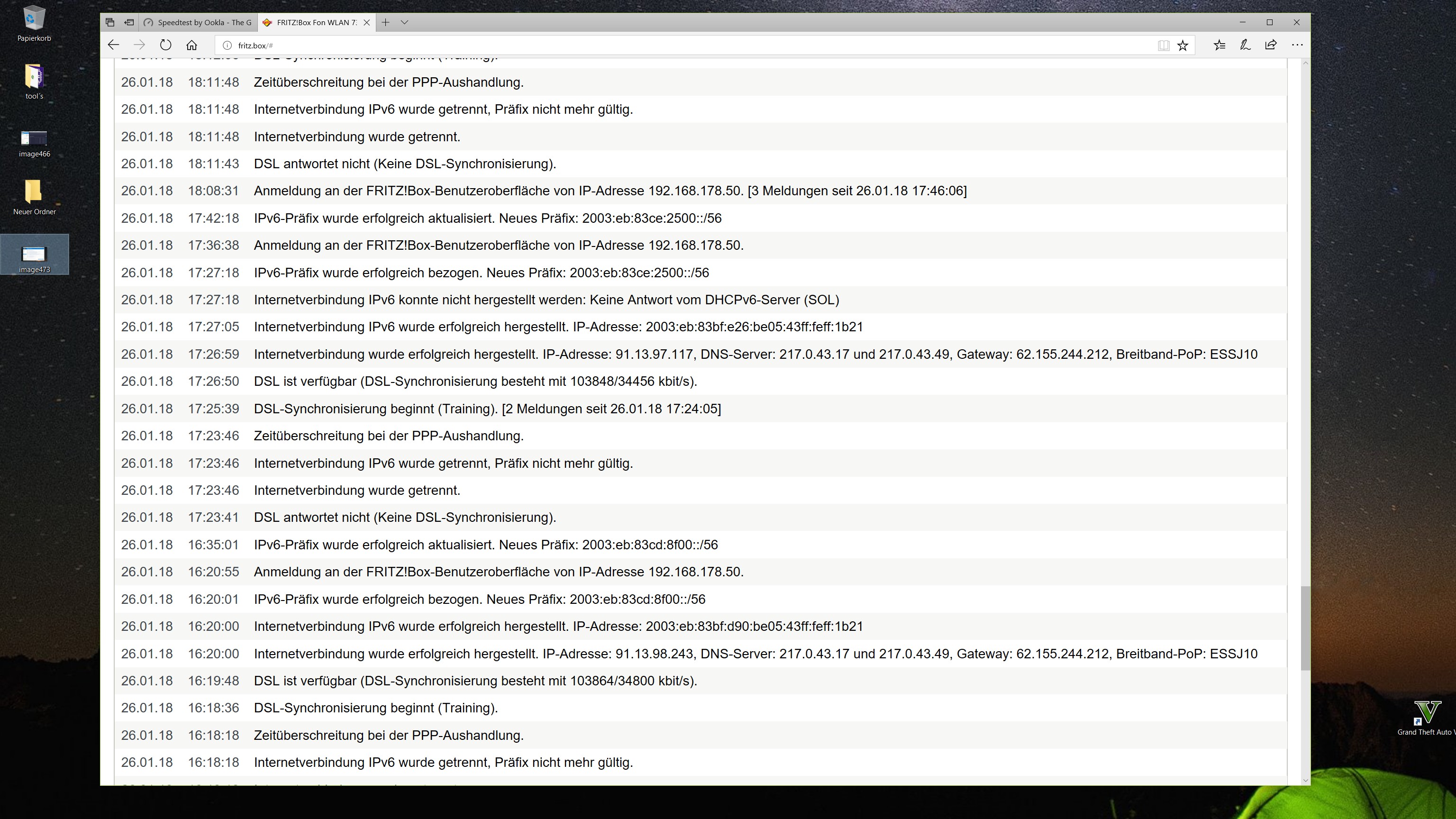

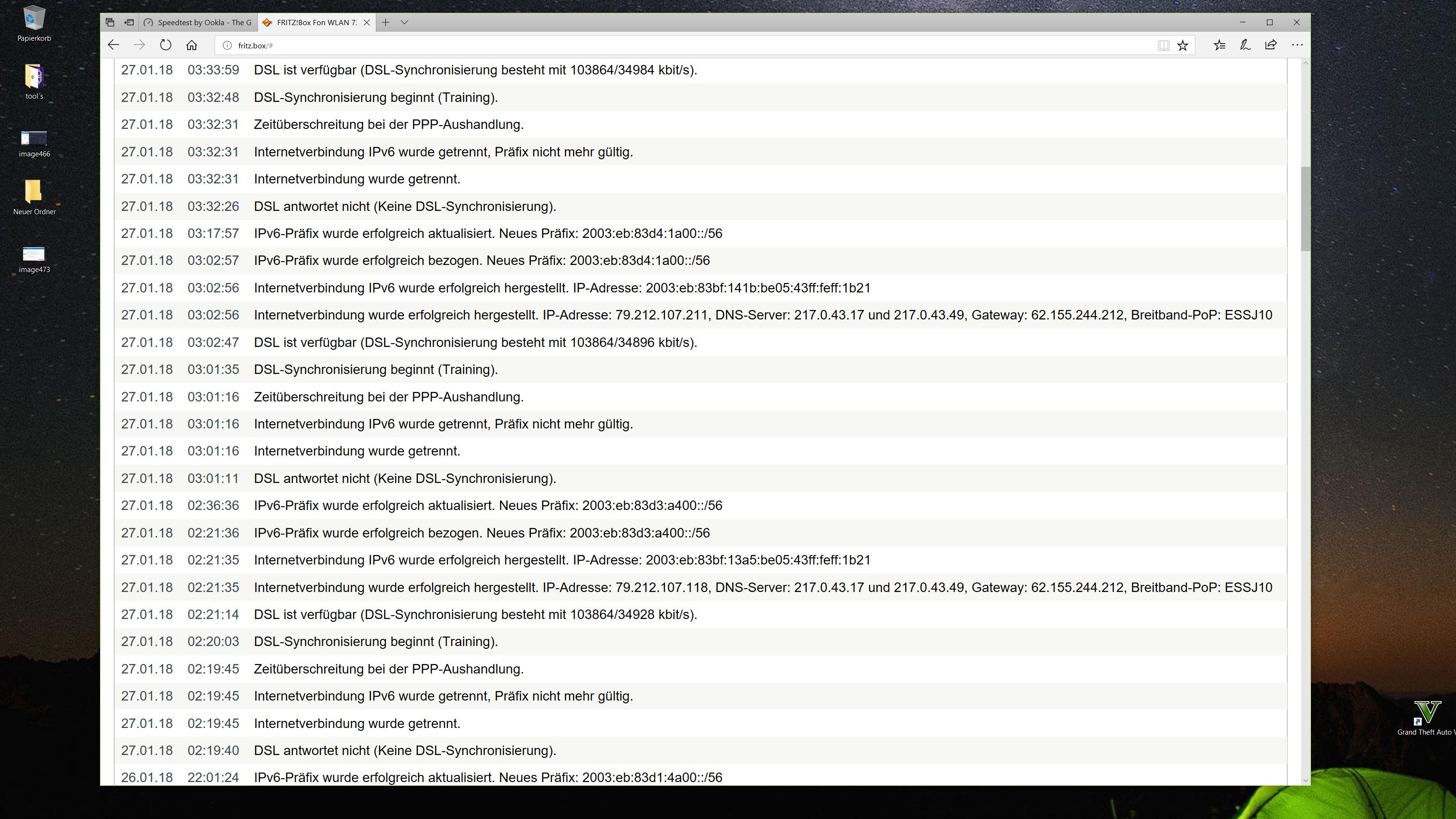

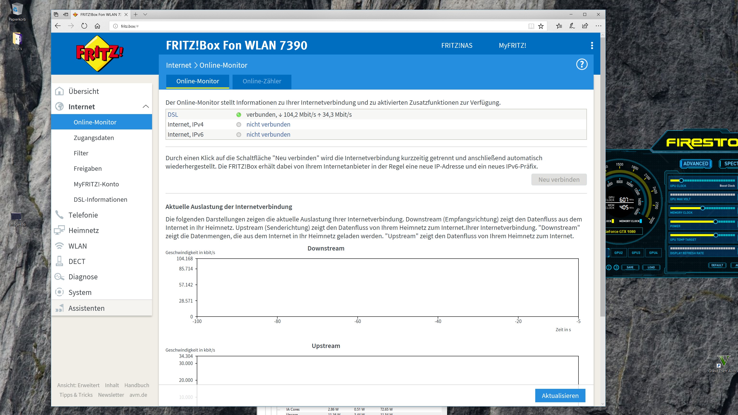

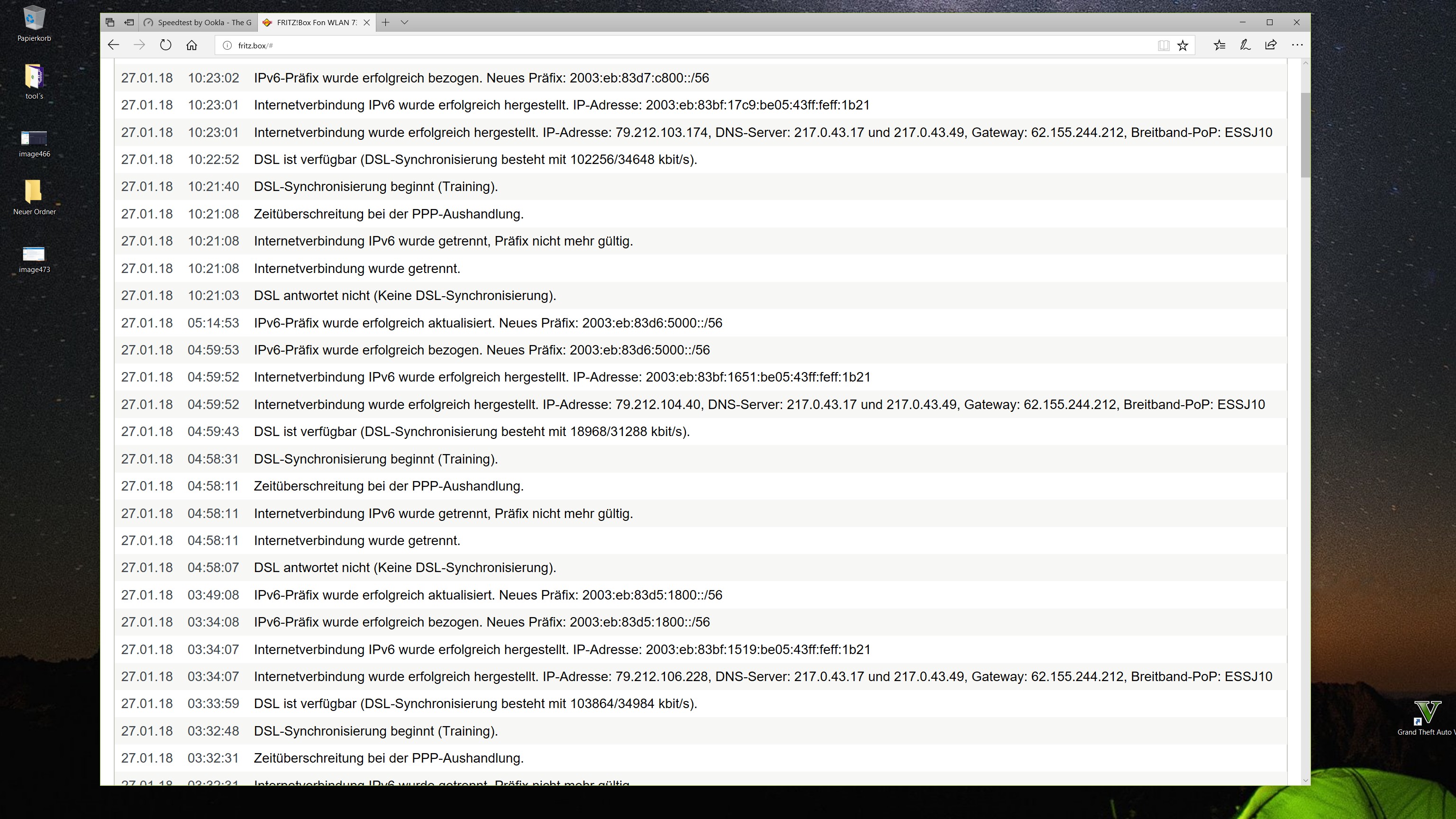

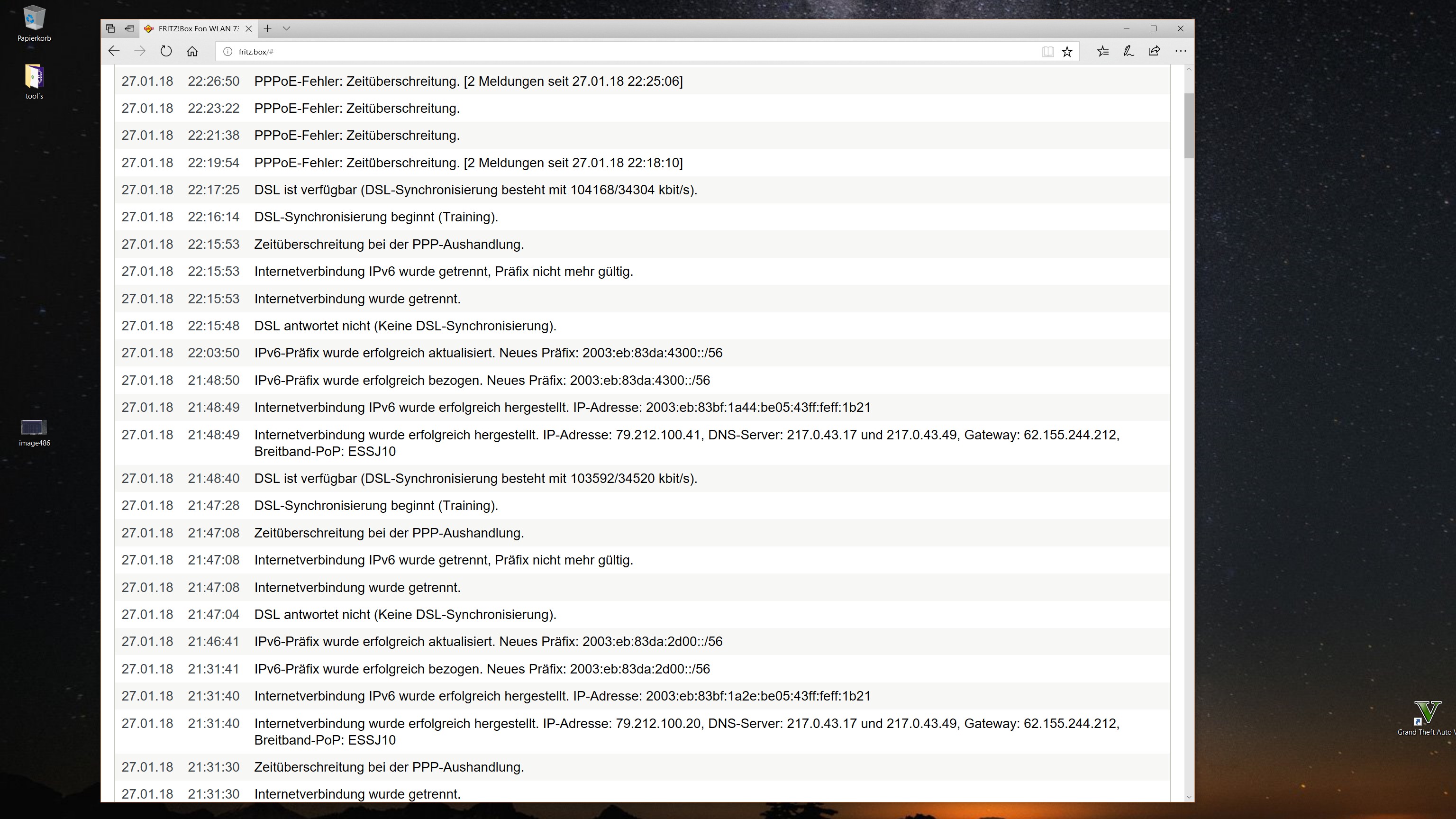

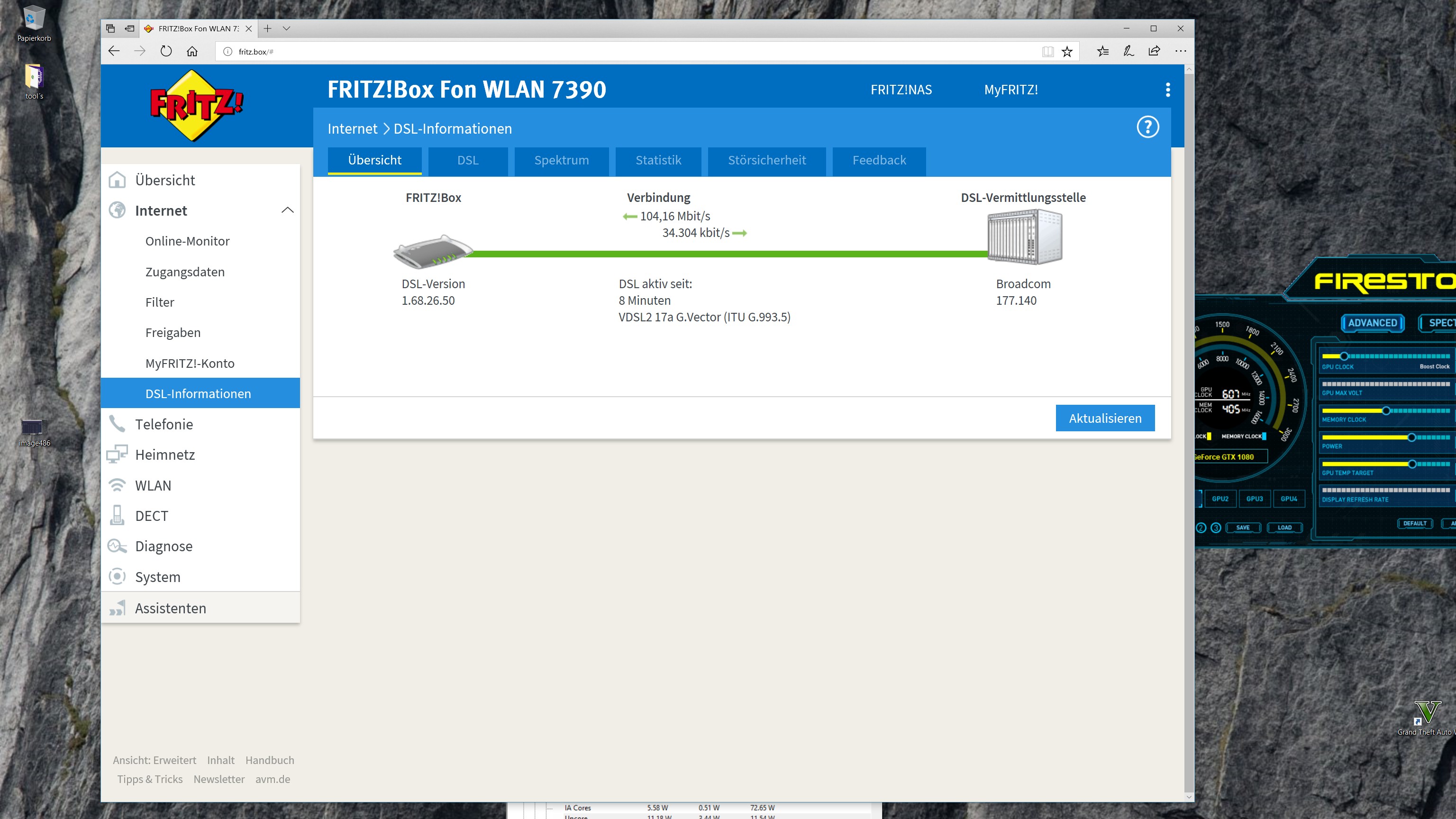

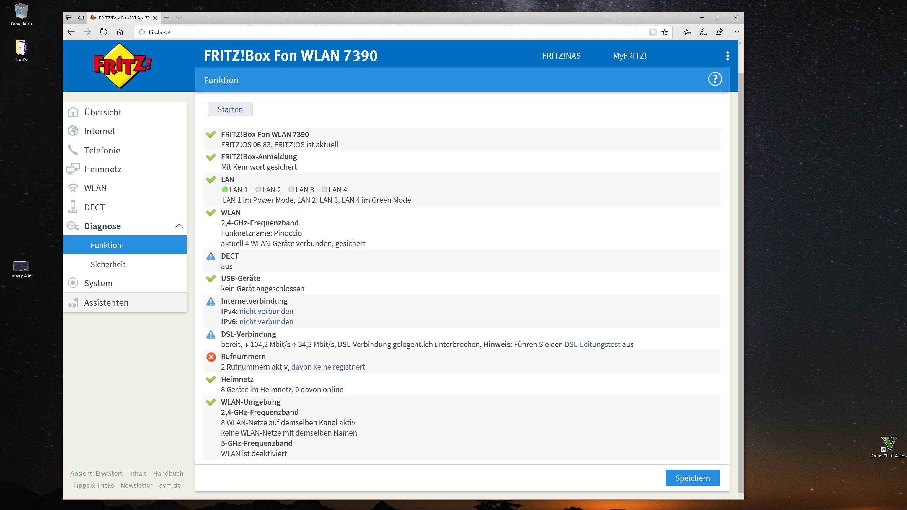

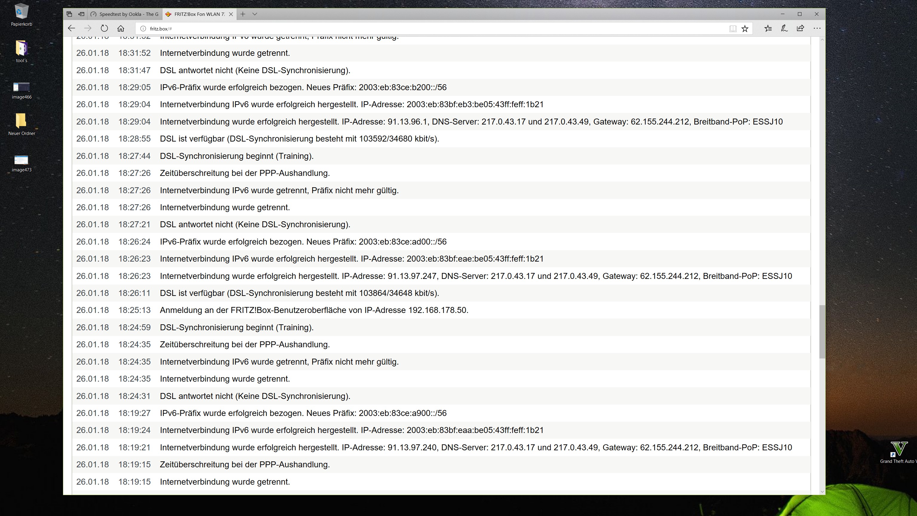

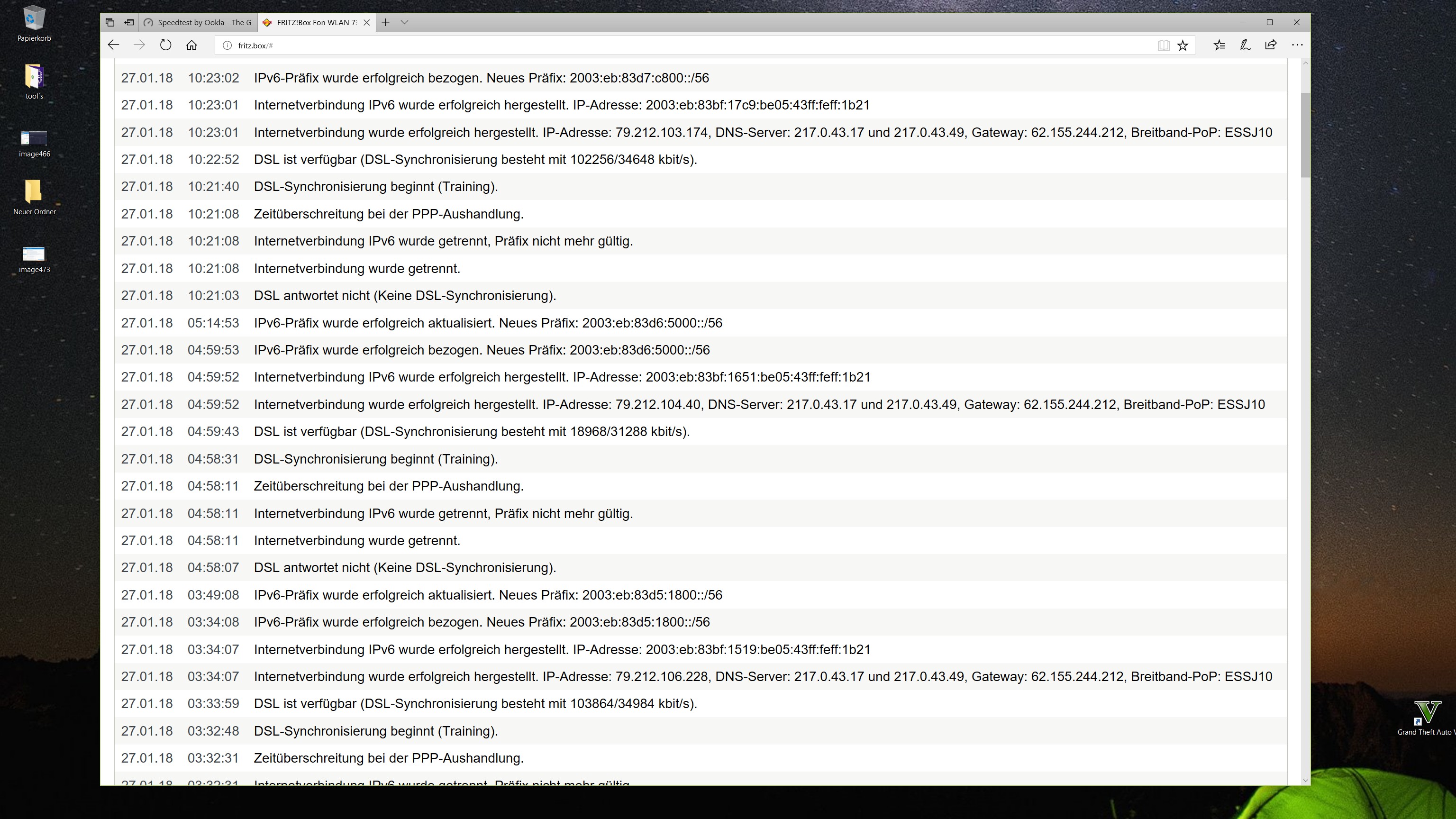

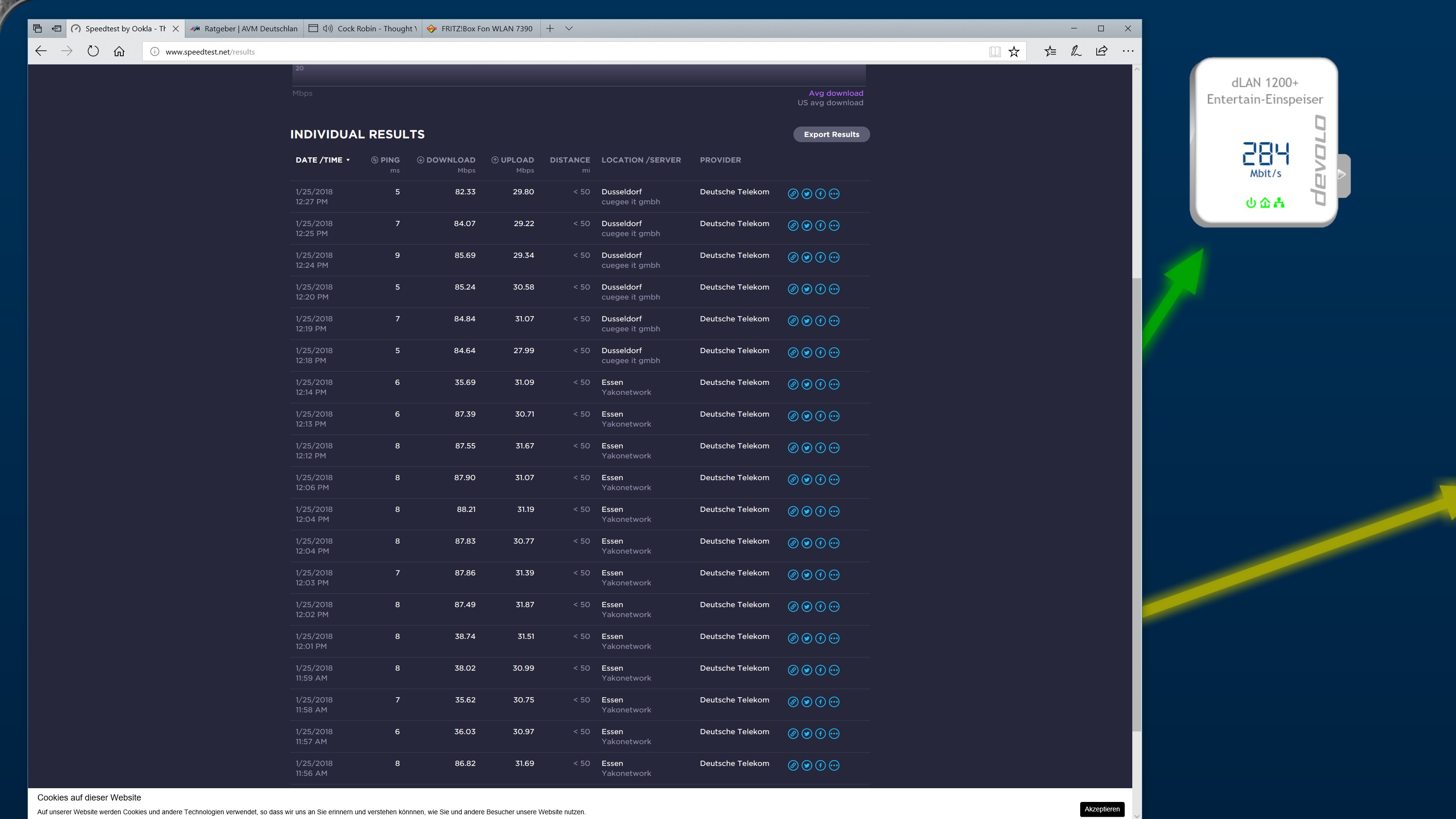

... zwischen Uhr 11.18 und Uhr 11.20 ist auf jeden Fall etwas passiert, diesmal ist nur die 7390 dran.
Später dann wurde ich (ca Uhr 12.30 und Uhr 13.30) mehrmals komplett rausgeworfen. Da ich nicht weiß ob gerade ein Techniker am Verteiler arbeitet, kann ich alles mögliche vermuten.

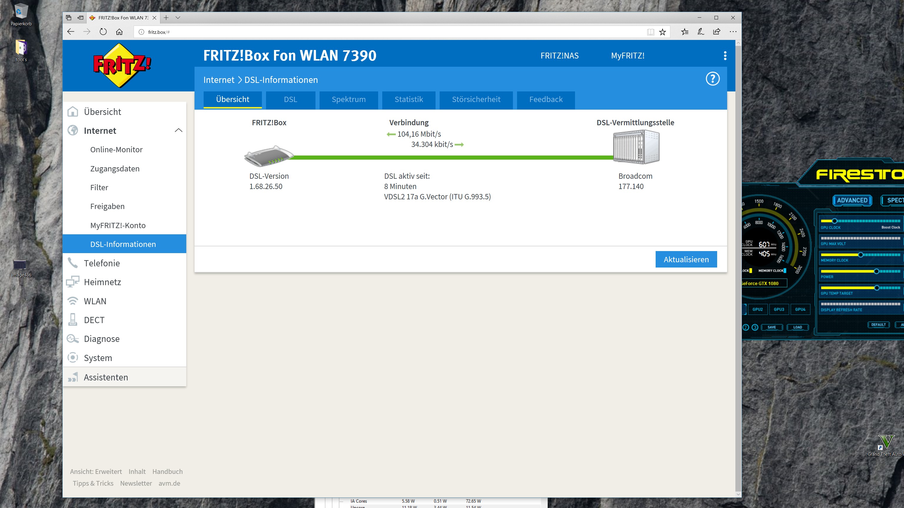

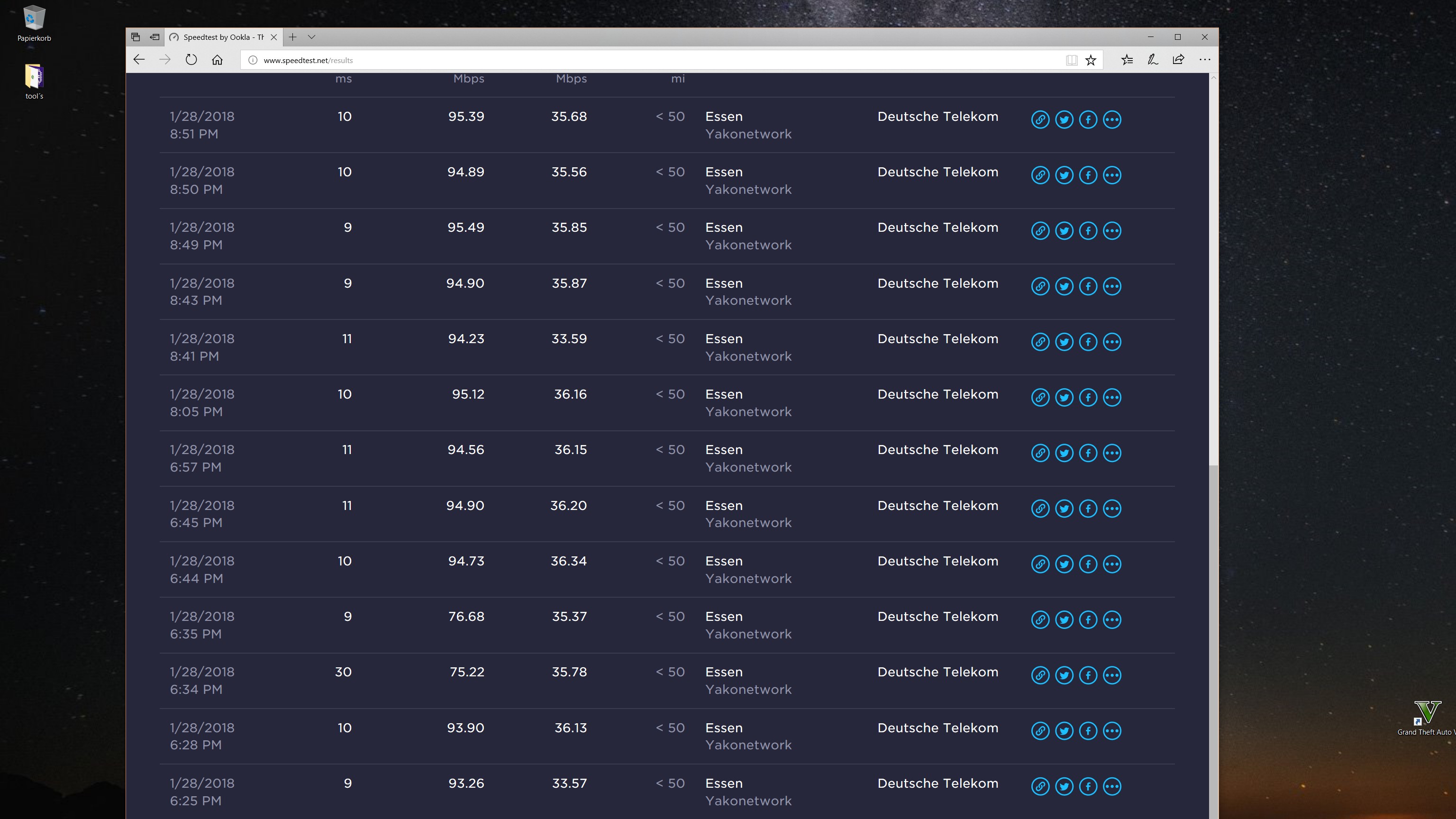

Also die Devolos können es nicht sein, weil die liegen am Boden, außerdem wurde die Fritzbox von
außen schon wieder neu synchronisiert um Uhr 17.27 hat angeblich Power von 103,8 mbit/s.

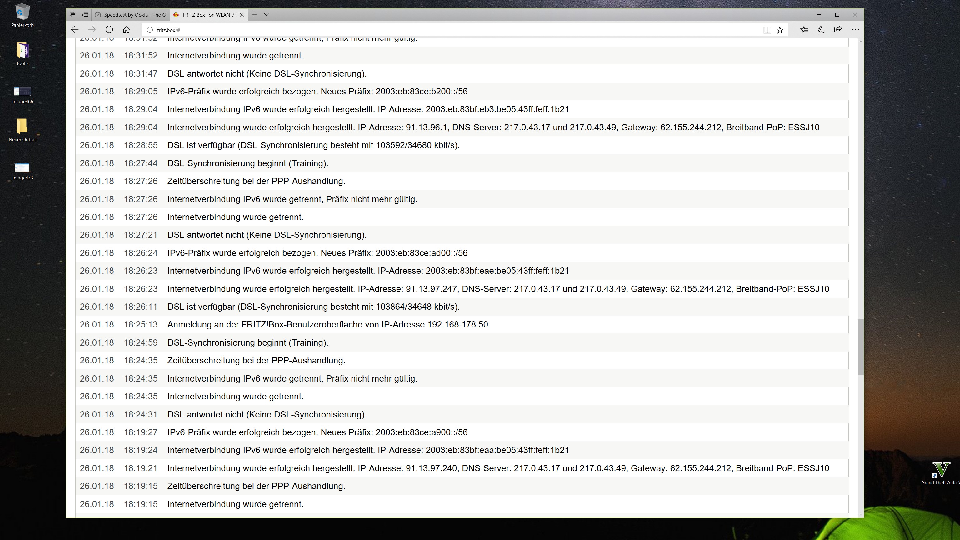

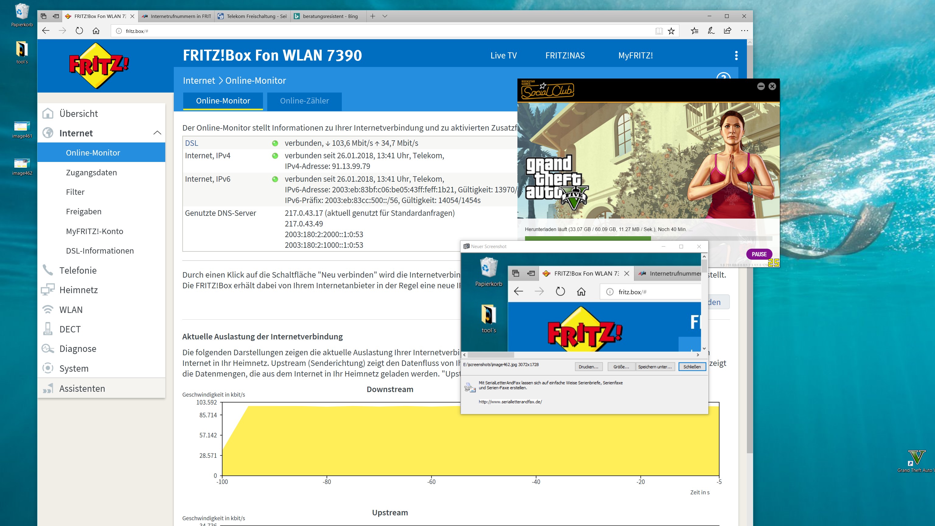

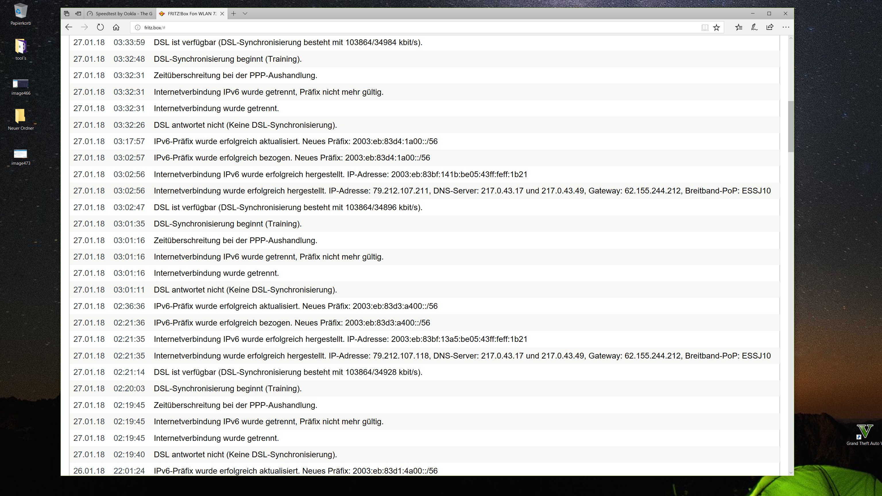

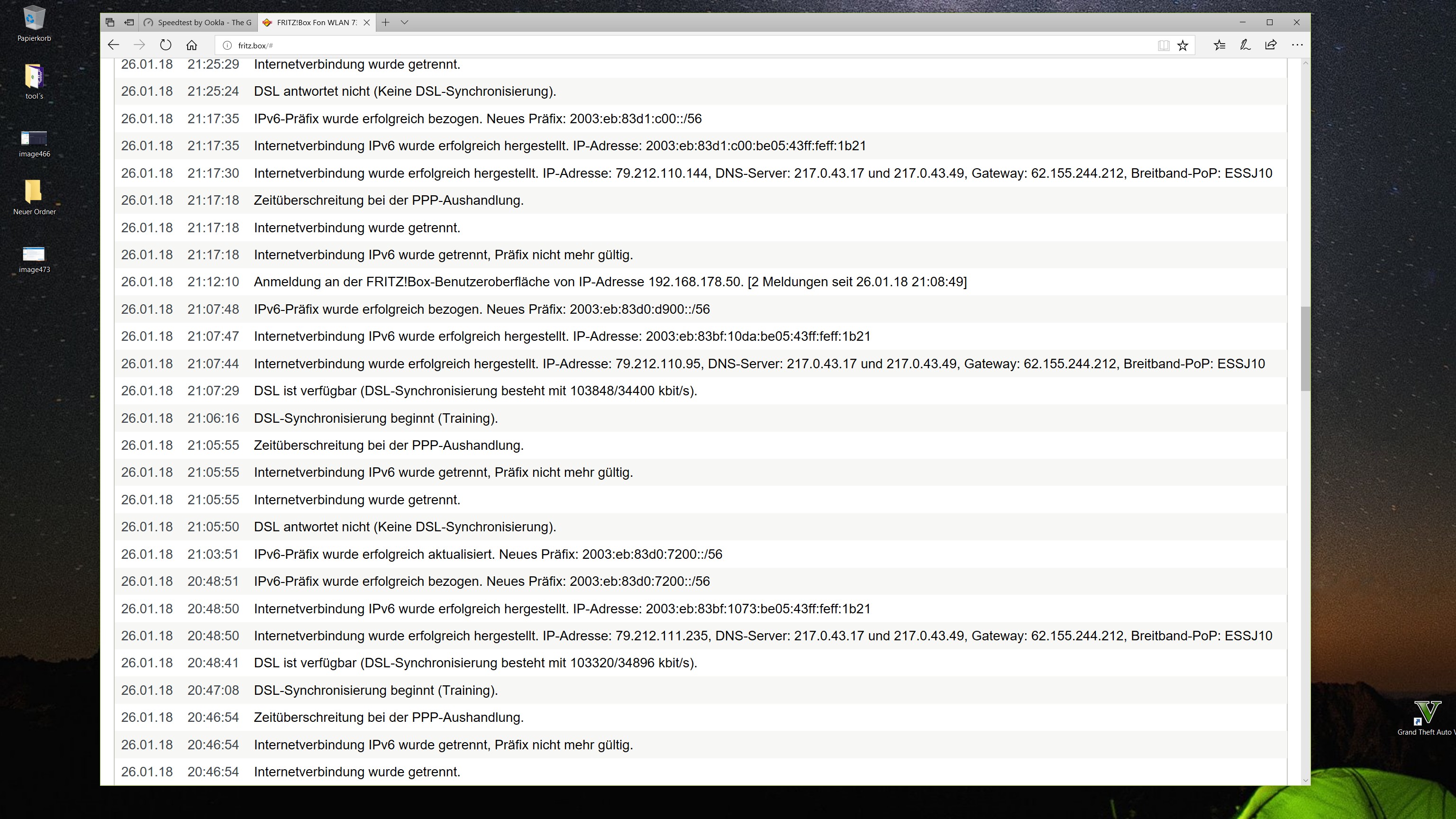

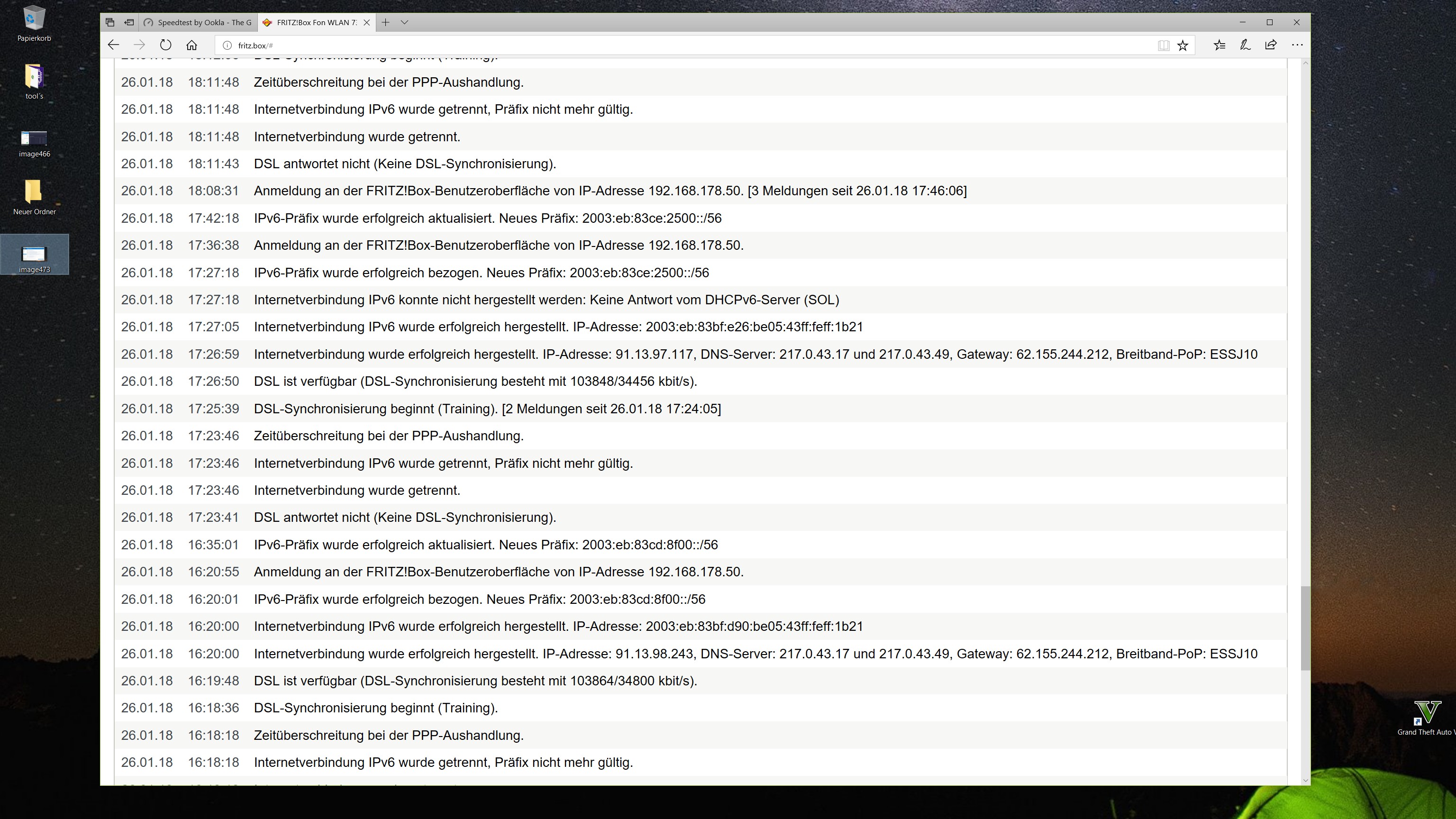

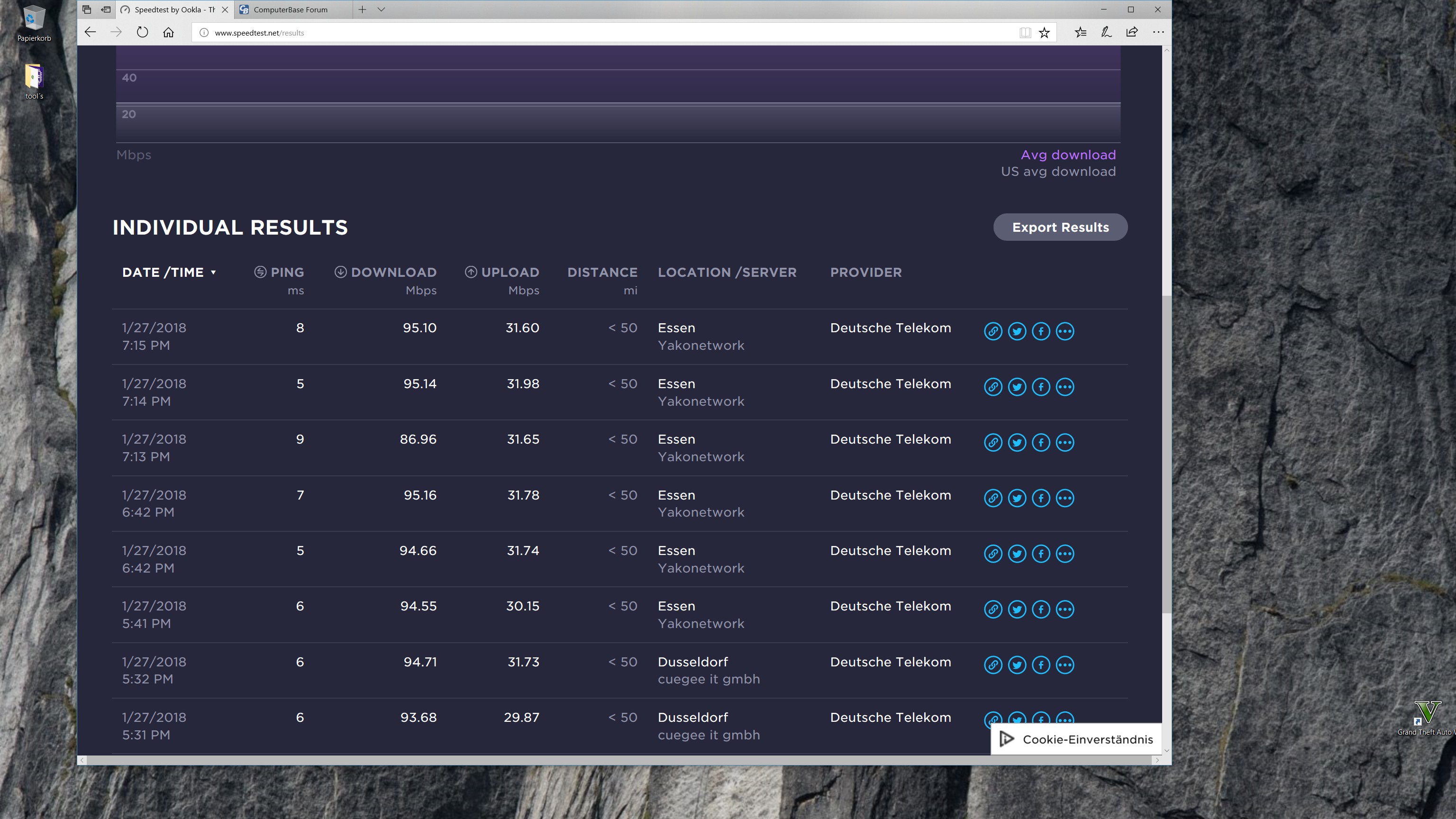

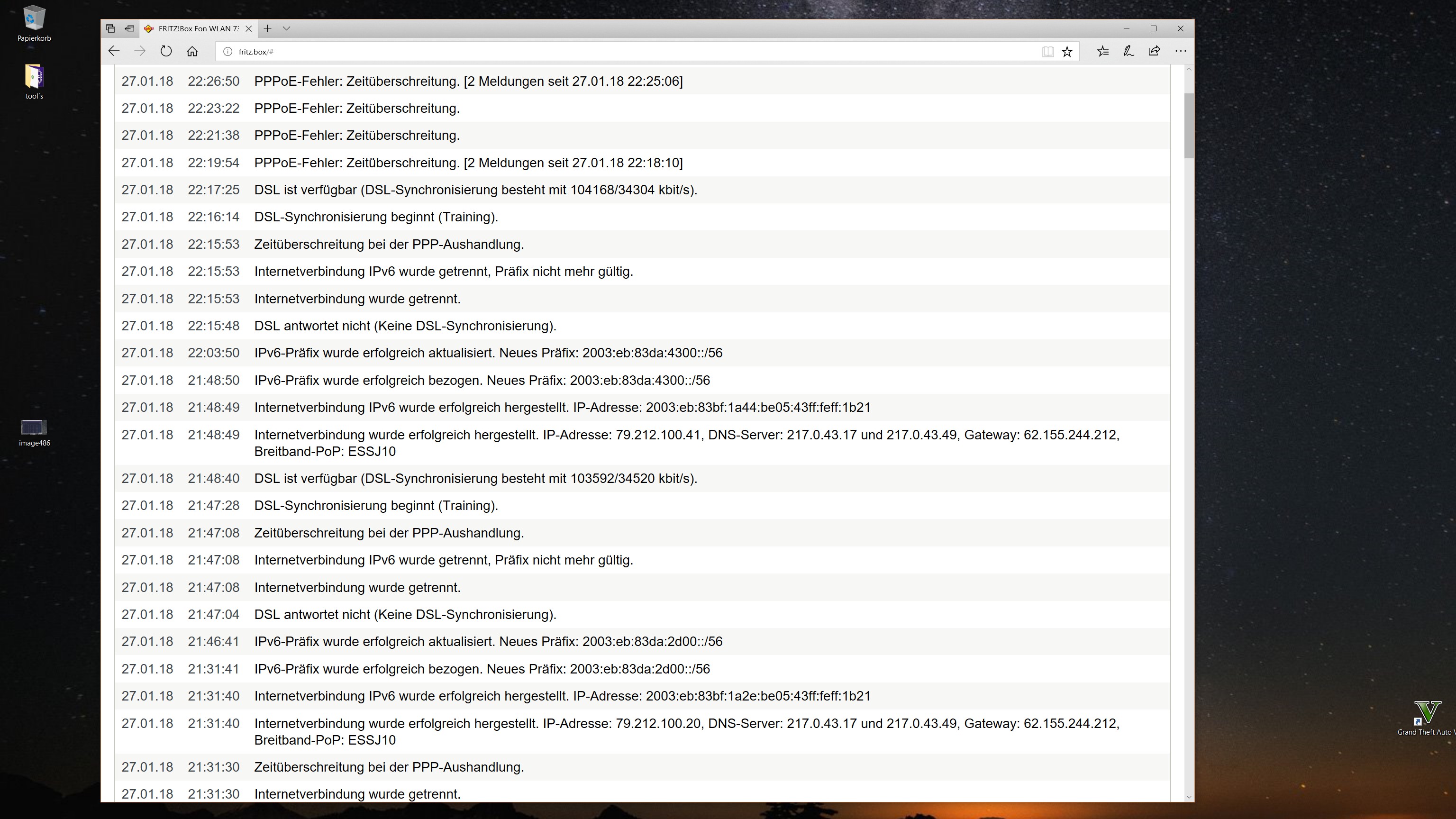

Habe gestern und werde auch heute die Lankabel auf dem Boden liegen haben und die Devolos nicht
benutzen. Hänge noch ein paar Ereigniss screen´s an vielleicht könnt ihr (ich denke du gehörst auch zum Team)
irgend etwas auswerten.

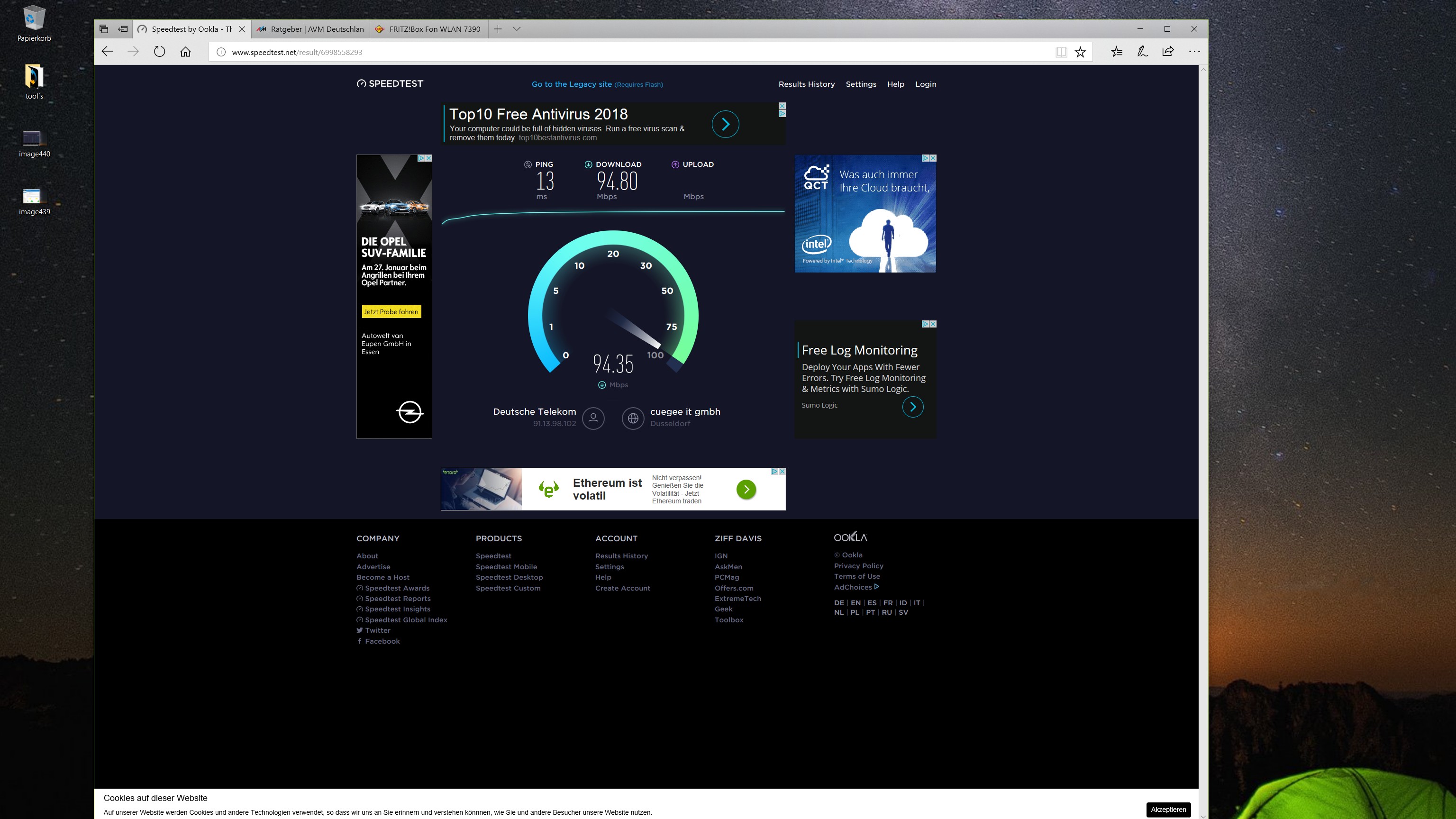

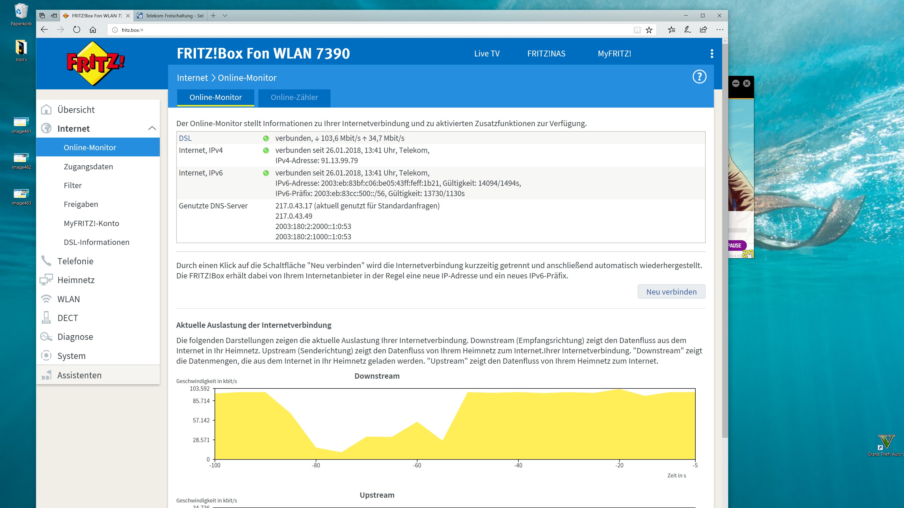

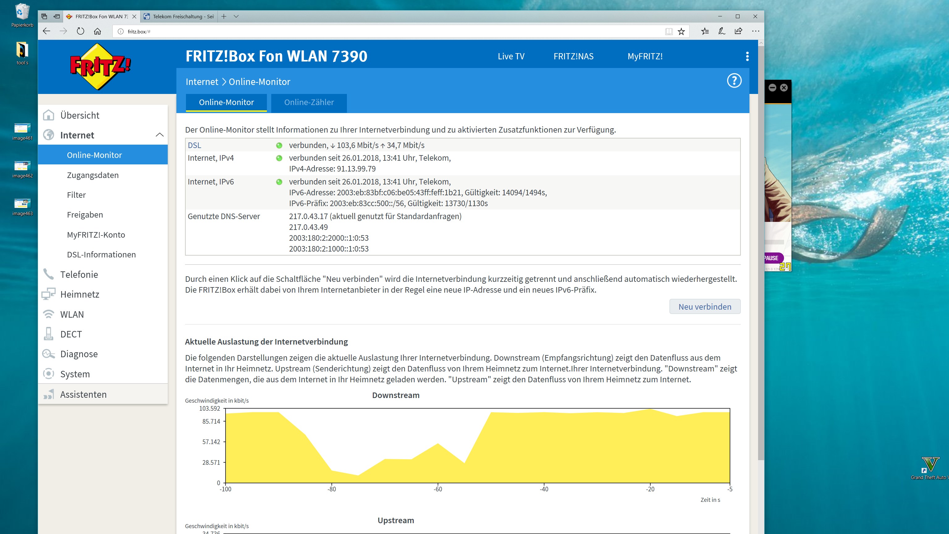

Aktuell sieht es so aus:
Wäre ich natürlich voll mit zufrieden.

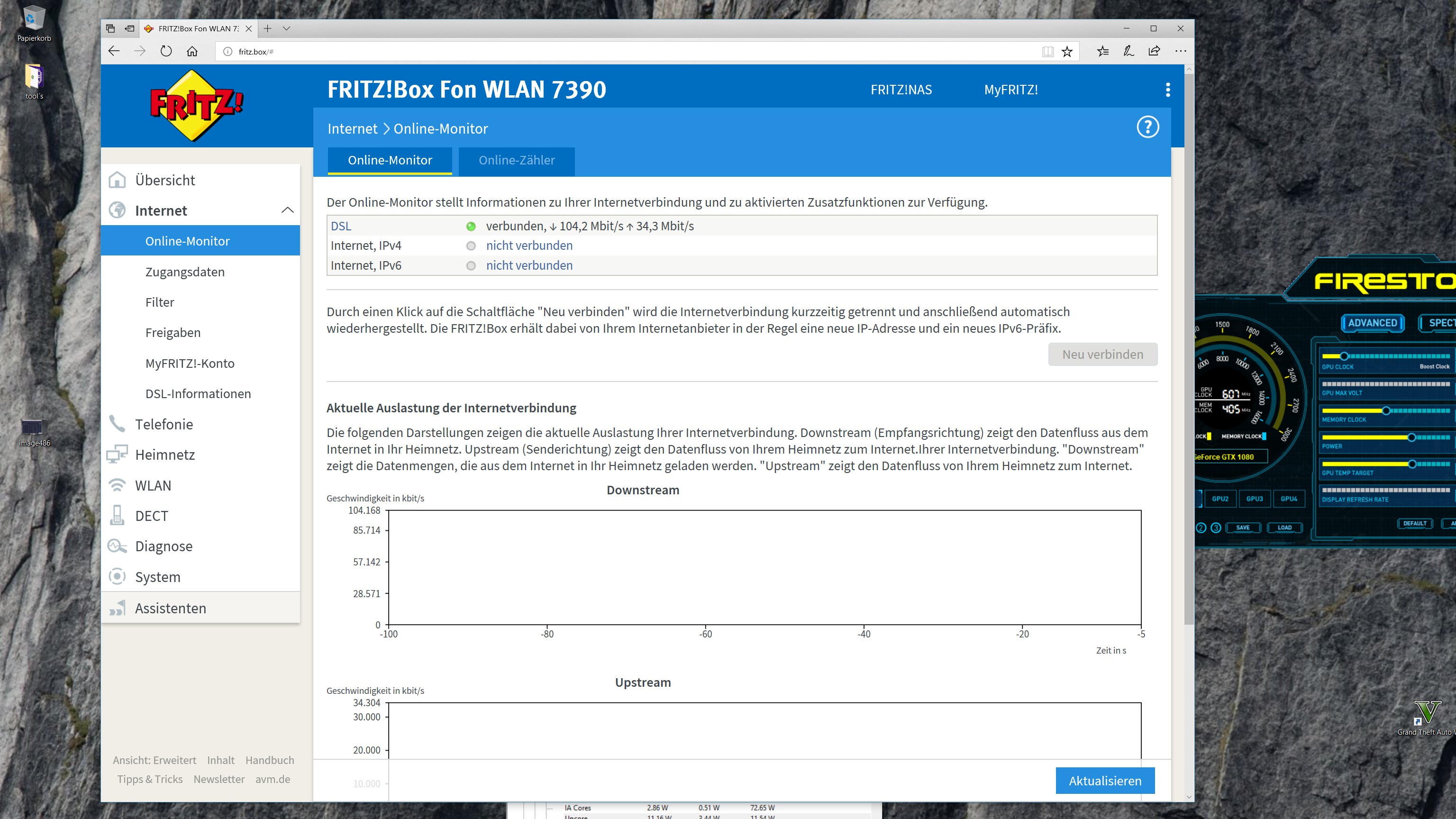

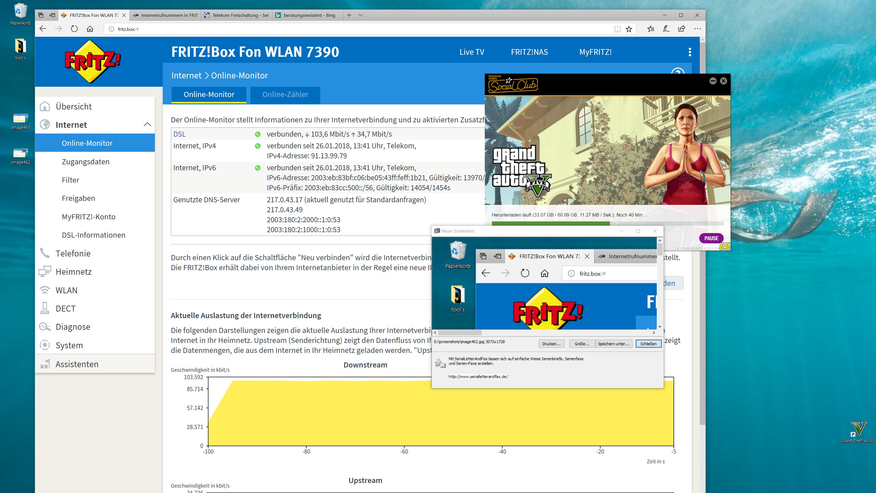

In dieser Zeit von Uhr 12.00 bis jetzt wurde die Fritzbox 6 x getrennt.
EDIT:
Das ist doch mal super nichts geht aber trotzdem verbunden, seit über 25 Minuten.

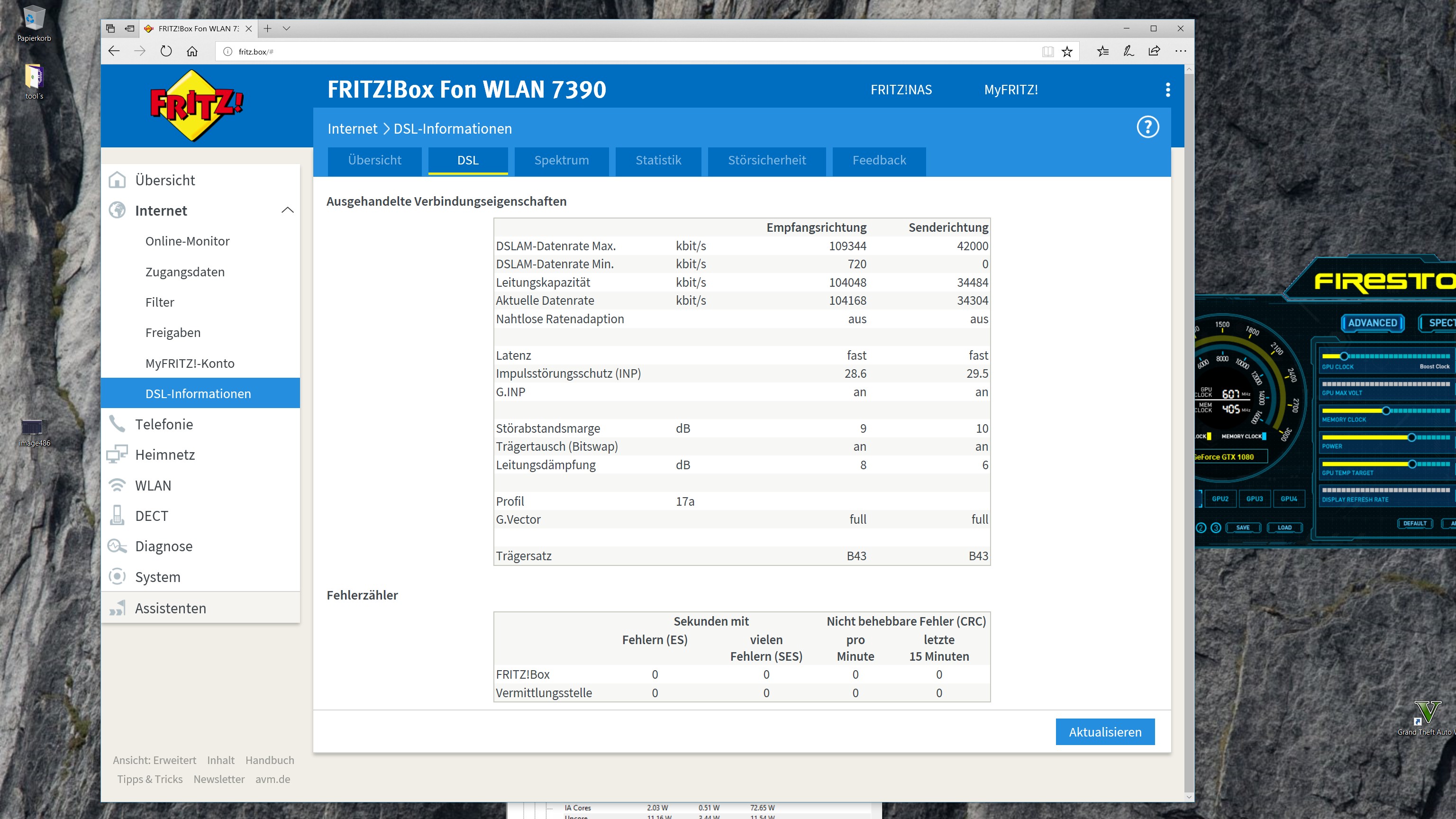

deine ganzen screenshots die du hier postest sind alle von einer fb 7390. es ist kein einziger gepostet wurden von einer 7590
<.< hänge am telekomanschluss und 0 probleme :D

es wäre halt sinnvoller gewesen, dass du bei der fb 7590 die gleichen screenshots anfertigst wie bei der 7390.
zudem wären die logs aus dem speedport smart auch mal interessant anzusehen.
und ich bleibe bei der aussage, dass die 7390 nur bedingt vdsl geeignet ist (was dir auch schon gesagt wurde)
