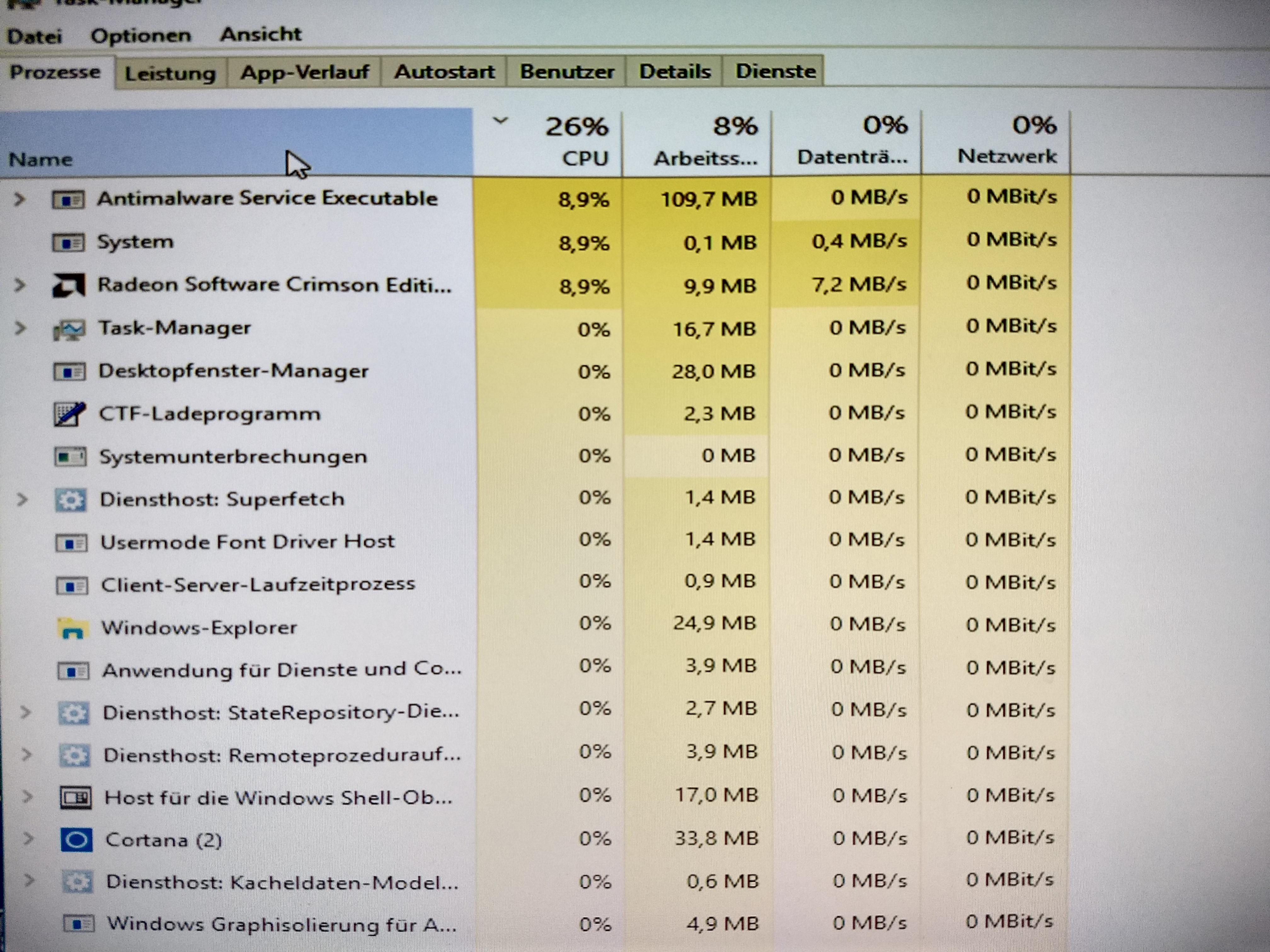

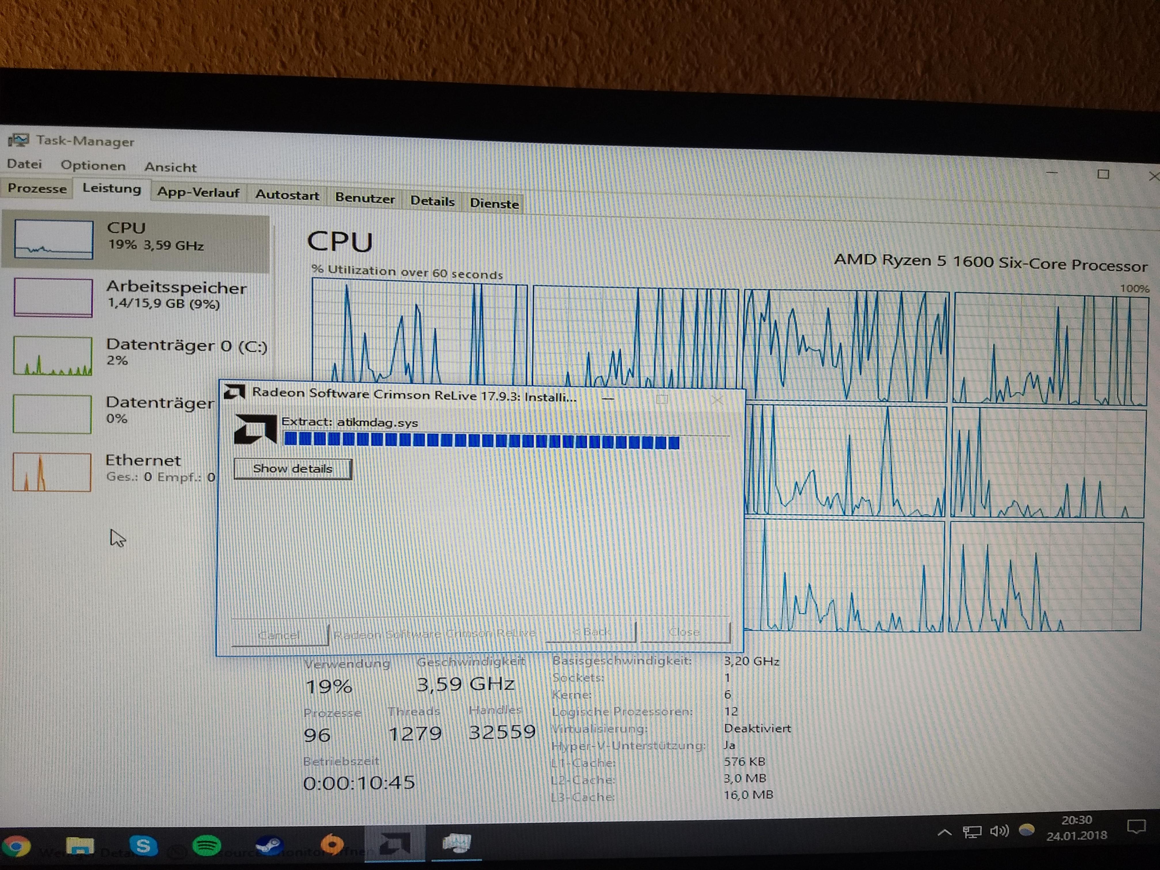

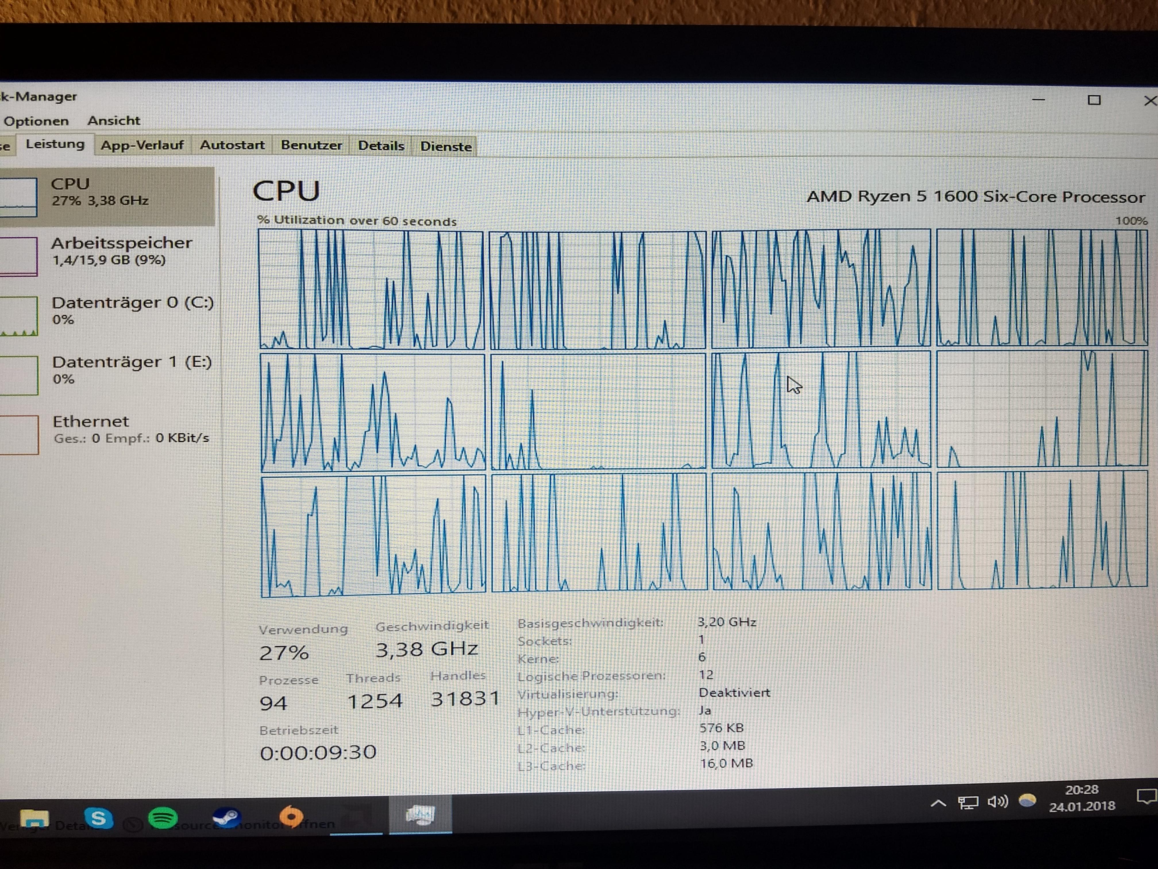

Mir ist gestern noch etwas aufgefallen. Ab einer gewissen Zeit wird mein System extrem langsam. Ich hab mal den Task-Manager aufgemacht und siehe da....ohne das irgendein Programm läuft schießt die CPU-Auslastung wie wild hoch und runter. Habe davon noch schnell Bilder gemacht, da der PC immer kurz darauf abstürzt
Der Screenshot mit der AMD Installation war schon während des Stillstandes. Natürlich musste der PC bei atikmdag.sys hängenbleiben^^
IMG_20180124_203034294.jpgIMG_20180124_202852167_HDR.jpgIMG_20180124_202811004_HDR.jpg
Ja der Defender meint auch immer alles ausbremsen zu müssen ^^ Du kannst aber auch ausschlüsse definieren zB alles was nicht C: ist das hilft bei Performanceproblemen.
