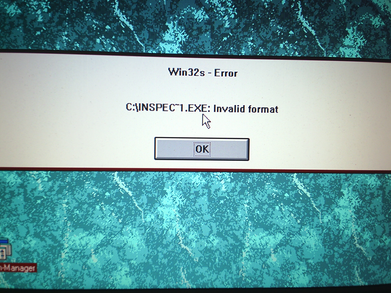

Ich bekomme InSpectre auf WfW nicht zum Laufen.
Mache ich evtl. etwas falsch ? :confused_alt:
Oder liegt es am Dateinamen (Tilde), da InSpectre.exe zu lang fur den 8.3 Standard ist ?
Verwende Windows f. Workgroups 3.11 und Win32s 1.30c.
PC hat einen Prozessor von Cyrix und 64 Mebybyte RAM.
1.) Die Frage lautet, ob deine 25 Jahre alte (!) Cyrix-CPU ein echter Cyrix oder ein nach der Übernahme von NexGen ein NexGen-Cyrix ist. In beiden Fällen ist zu klären wie die Sprungvorhersage funktioniert. Nur wenn die Sprungvorhersage eine Out-of-Order-Execution ist, dann könnte der Prozessor angreifbar sein.
2.) Die Fehlermeldung liegt mE nicht am zu langen Namen. Der Code kann nicht ausgeführt werden. Aber hier dürfen fähigere Leute übernehmen.
Ich gehe davon aus, das die laxe Formulierung "läuft unter Windows" erst ab Windows 95 bzw. Windows 2000 funktioniert. Ich würde per se WfW3.11, NT3.51 und NT4.0 ausschließen. ;)
Eventuell geht die Einschränkung weiter, so das dieses Tool erst ab XP läuft.
3.) Win32s kenne ich nicht. Habe es gerade gegoogelt. Habe noch nie zuvor was davon gelesen. :confused_alt:
Bist vielleicht zu jung?;)
Windows 3.x sind vom Prinzip her 16 Bit OS, die laufen auch auf einer 16 Bit CPU wie dem 80286 (im protected mode).
Man hat die dann um ein 32 Bit Subsystem erweitert (Win32s), um Vorteile der 32 Bit CPUs ab i386 nutzen zu können.
Es wurde dafür aber nur ein Teil der Win32 API (aus Win NT) implementiert, so dass nicht jede 32 Bit Software auf Win3.x läuft.
Danke für die Info! :) Der Prozessor ist dieser hier (bereits mit MMX).
Er basiert auf dem Cyrix 5x86, welcher wiederum auf einer "Vollversion", dem Cyrix 6x86 basiert (-> out-of-order execution, register remapping).
Dennoch ist scheinbar nicht ganz klar, ob der Prozessor nun eher zur 486er oder 586er Familie gehört.
Zitat v. Wikipedia : "Whether this processor belongs in the fourth or fifth generation of x86 processors can be considered a matter of debate [..]"
Daher wollte ich das Tool mal kurz ausprobieren, und schauen, ob der Chip betroffen ist. Die 486er sind ja soweit sicher vor Spectre und Meltdown,
siehe https://hackaday.com/2018/01/07/go-retro-to-build-a-spectre-and-meltdown-proof-x86-desktop/
Ist wiegesagt keine große Sache, wenn der Prozessor tatsächlich betroffen wäre, da mein PC kein Produktivsystem ist und
auch keine besonders wertvollen Daten darauf gespeichert sind.
Da der PC aber am LAN hängt, wäre es einfach schön zu wissen, ob er nun vom Prinzip her auch betroffen ist, oder nicht..
Das befürchte ich auch. Das witzige ist, dass ich mir bereits zuvor überlegt habe, auf dem PC alternativ ausgerechnet ein Windows NT 3.x oder NT 4.0 zu installieren,
um das Programm irgendwie zum Laufen zu bewegen. Windows 98SE habe ich früher mal probiert, aber es lief auf dem PC nicht stabil und die Treiber machten Probleme.
(Wenn alles nichts hilft, werde ich evtl. ein Linux-Tool probieren. Sofern ich ein Linux finde, dass mit 64MiB noch schmerzfrei läuft.)
Leider gibt es keine Software, die das wirklich prüft. Theroretische könnte der Media GX betroffen sein, weil er OoO und speculative execution beherrscht.
Das TSC Register hat er auch, aber ob solche modernen timing-Attacken auf solchen langsamen CPUs funktionieren (die Zeit-Messung muss ja präzise sein) ist durchaus fraglich.
