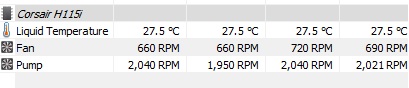

es kann sein dass das update dir deine pumpe zerschossen hat.
könntest probieren eine ältere version aufzutreiben und gucken ob die pumpe wieder normal angezeigt wird.
hwinfo zeigt dir sehr weit unten an was deine aio macht
nächste problem kann sein, das hwinfo und die corsairLink software nicht zusammen funzen. ( das gab es schon mal und da haben die werte nicht gestimmt)
und was macht die pumpe wenn du sie anfasst? merkst du das sie läuft?

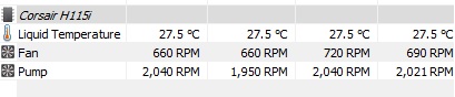

pupsi11 schrieb:es kann sein dass das update dir deine pumpe zerschossen hat.

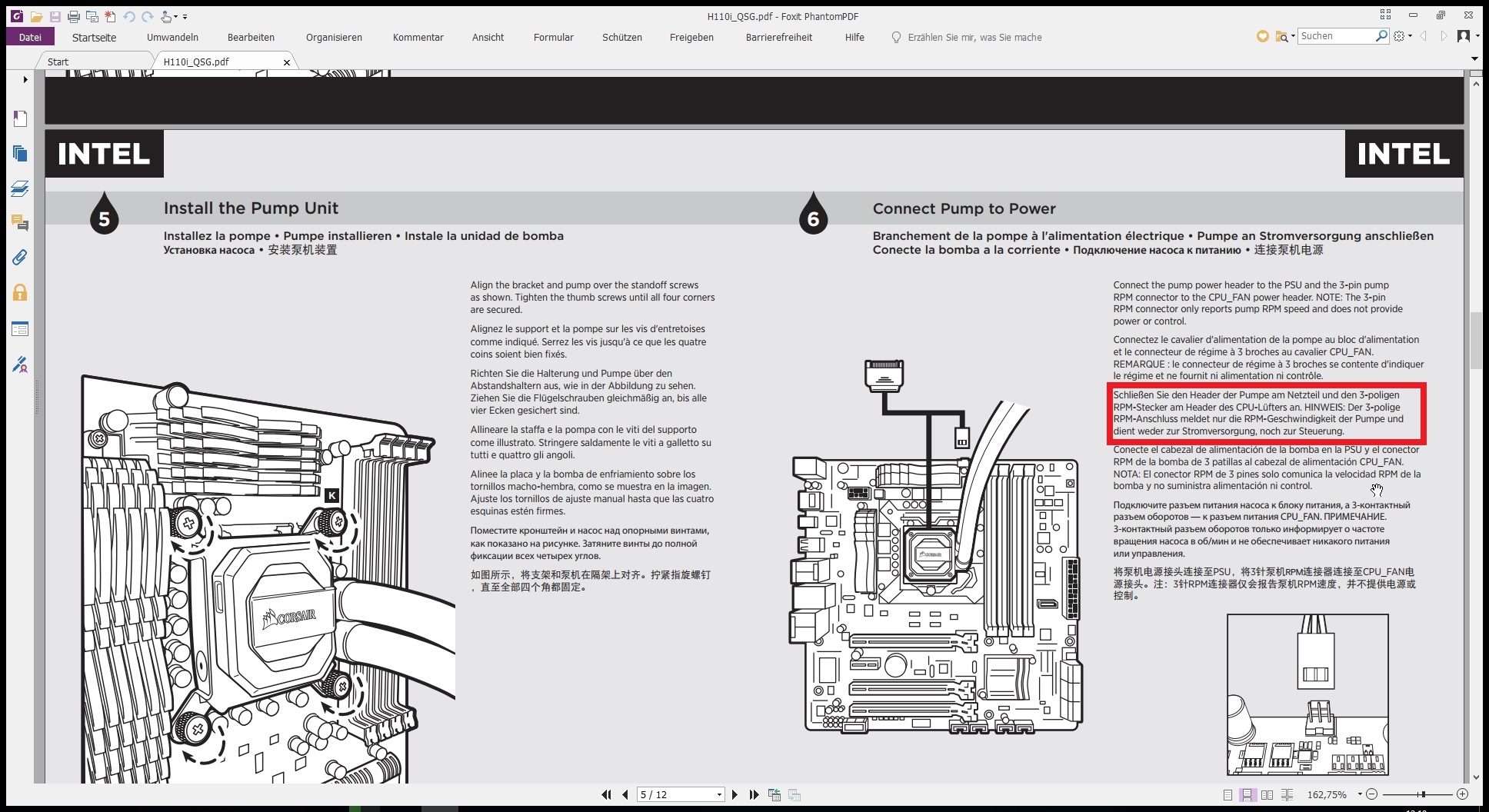

Ich hoffe ich habe die richtige AIO-Kühlung rausgesucht.
(http://www.corsair.com/de-de/hydro-series-h110i-280mm-extreme-performance-liquid-cpu-cooler)
Das sagt der Hersteller zur Installation der Pumpenstromversorgung.
Mihawk90
- Jan. 2008
- 2.876
Das ist das was ich vorher schon meinte, dass der Stecker nur die RPM am CPU_FAN Header ausgibt (weil einige MBs sonst nicht booten). Das hilft aber dem Problem nicht... Da steht ja auch dabei dass die Pumpe über den RPM Header nicht gesteuert werden kann (was deine Vermutung war). Die Steuerung findet per USB/Corsair Link statt (weiter unten in der Anleitung), und die sollte "eigentlich" wissen was die Pumpe darf und was nicht.
