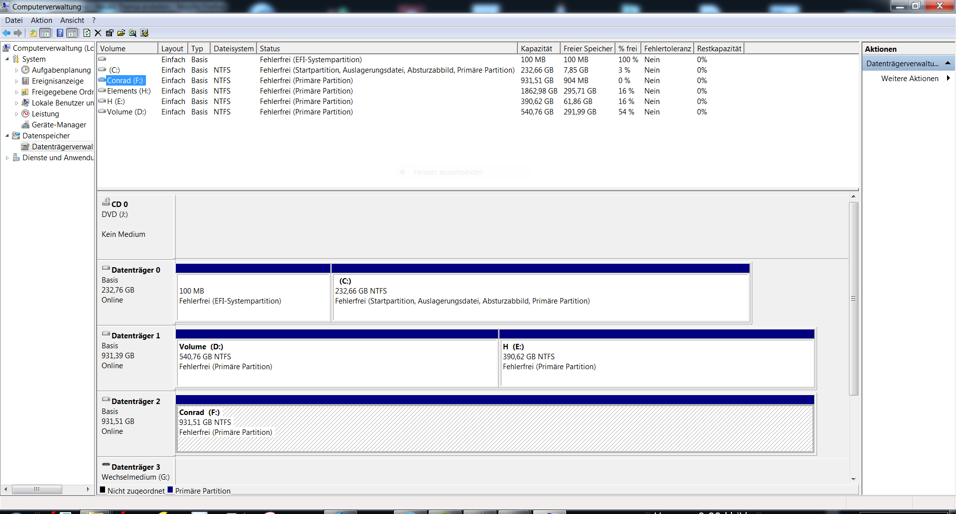

ich habe auf meinem Rechner zwei externe Platten. Ohne dass ich etwas an den USB Anschlüssen ändere, hat die Platte F schon wieder den Laufwerksbuchstaben geänder (von F auf G bzw von G auf F).
Probier ein Buchstaben weiter hinten im Alphabet ;)
Warscheinlich bringt Datenträger3 (Wechselmedium G: ) die reihenfolge ab und zu durcheinander weil F: nicht immer belegt ist

Um es nochmal explizit zu sagen:
Das mit dem fixen Buchstaben funktioniert in der Datenträgerverwaltung gut, sofern man einen Buchstaben genug weit hinten. im Alphabet nimmt.
Sprich: Teilt man einer externen Festplatte z.B. den Buchstaben S zu, so wird sie auch in Zukunft immer wieder als S erkannt werden.
