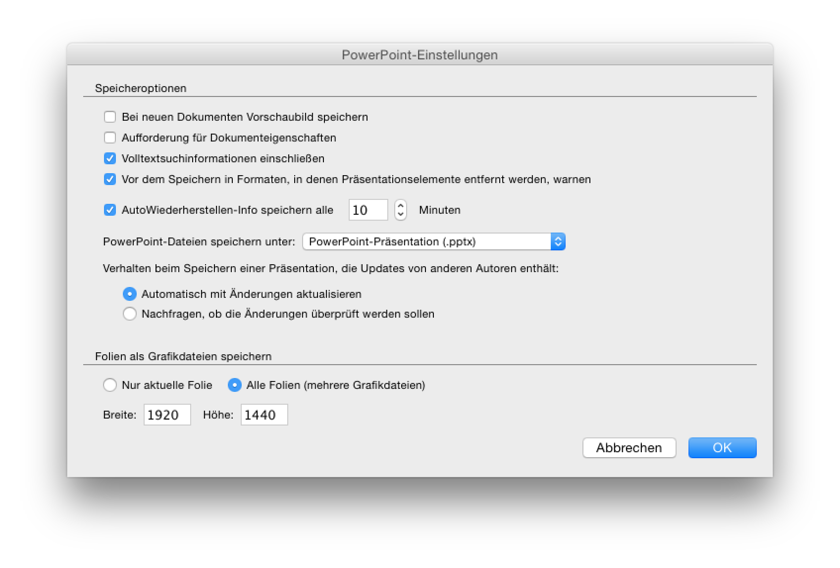

ich verwende normalerweise kein pp, aber in den optionen (mac-version von pp) sehe ich folgendes:
folien als grafikdatei speichern

WhyNotZoidberg? schrieb:
dokumentenauflösung wählen.
Die PPT ist auf 16:9 ausgelegt und wird ganz normal auf FHD-Vollbild dargestellt, allerdings werden die Bilder wenn ich als PNG,JPG,TIFF speichere viel kleiner gemacht. In den Speicheroptionen, habe ich die Option nicht die Größe festzulegen...
