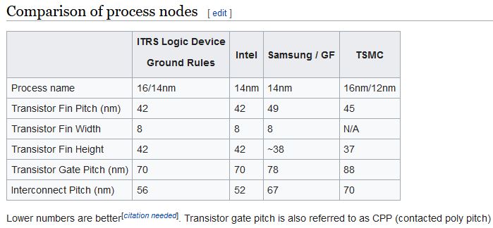

Naja wir sind ja nicht mal nah dran an echten 14nm Auch TSMC's 5nm wird weit entfernt von 5nm sein, das Silikonmolekül selbst hat wohl schon 11nm.
Selbst beim "14nm" Prozess sind es noch zwischen 40 und 70nm was die Abstände betrifft.
Es hieß mal der letzte "echte" Prozess war 65nm.
Von Wikipedia:
It is important to note that Intel does not manufacture a complete, true 14 nm processor, as only the base layer of Intel processors is manufactured at the latest process node, to improve their yields and which also results in "greater electron flow" or power consumption for their processors. For instance, a Quad-core + GPU GT2 Core i7 Skylake K processor contains 1.75 billion transistors on a 122 mm² die size, for a transistor density of approximately 14 million transistors per millimeter squared, while a Ryzen 7 1800X contains 4.8 billion transistors on a 192 mm² die size, for a transistor density of 25 million transistors per millimeter squared
Von Wikipedia:

Pizza! schrieb:Naja wir sind ja nicht mal nah dran an echten 14nm Auch TSMC's 5nm wird weit entfernt von 5nm sein, das Silikonmolekül selbst hat wohl schon 11nm.
Du vergleichst nicht einmal Äpfel mit Birnen sondern mit Karotten.
Der Node-Name war ursprünglich die Gatelänge des Transistors. Deine Angaben beziehen sich aber auf Abstände zwischen Strukturen.
Ja, die heutzutage üblichen (Logik-)Prozeßbezeichnungen sind einfach Namen, sonst nichts – es ist nur völlig irrelevant. Kein Privatkunde kauft irgendetwas von TSMC. TSMCs Kunden sind Industrieunternehmen, die dort die von ihnen konstruierten Chips fertigen lassen. Glaubst Du, auch nur einer von denen wüßte nicht alles, was es zum benutzten Prozeß zu wissen gibt?

Ich weiß unglücklich formuliert, ich hätte einfach nur schreiben sollen: Egal ob Intel's 14nm oder TSMC's 10/7/5nm usw. die Namen haben nichts mehr mit der aktuellen Strukturbreite zu tun, die Gatelänge als auch die Abstände sind teils deutlich größer.
Gibt es überhaupt noch irgendeinen Wert der zum Namen passt? Gibt es etwas am 5nm Prozess das wirklich 5nm lang/breit/Abstand hat?

Pizza! schrieb:Gibt es überhaupt noch irgendeinen Wert der zum Namen passt? Gibt es etwas am 5nm Prozess das wirklich 5nm lang/breit/Abstand hat?
Und wenn man da irgendetwas findet, was gerade zufällig paßt, ist das von Bedeutung? Es wird ziemlich sicher weder für die Vorgänger-, noch für die Nachfolgerprozesse passen.
