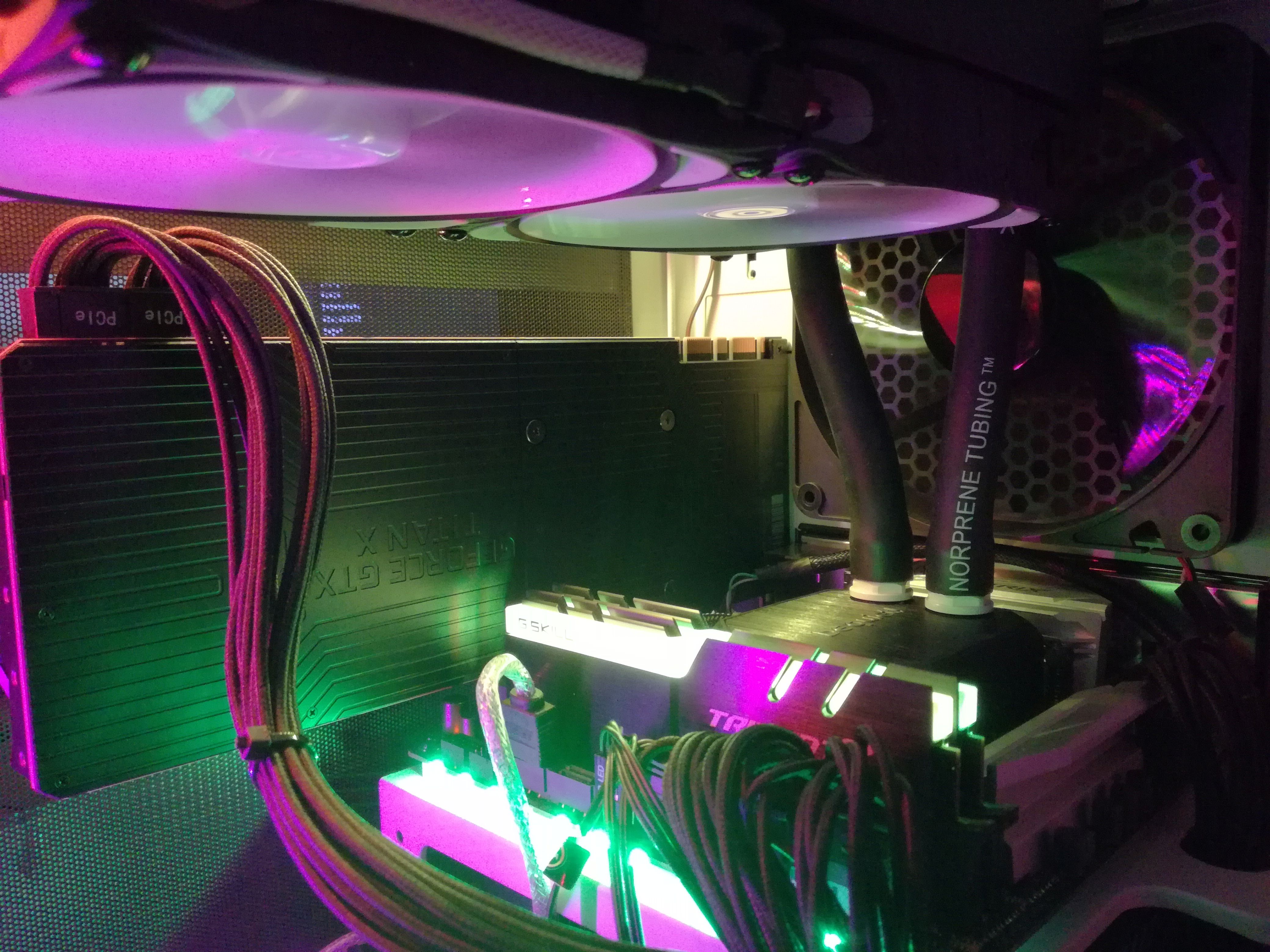

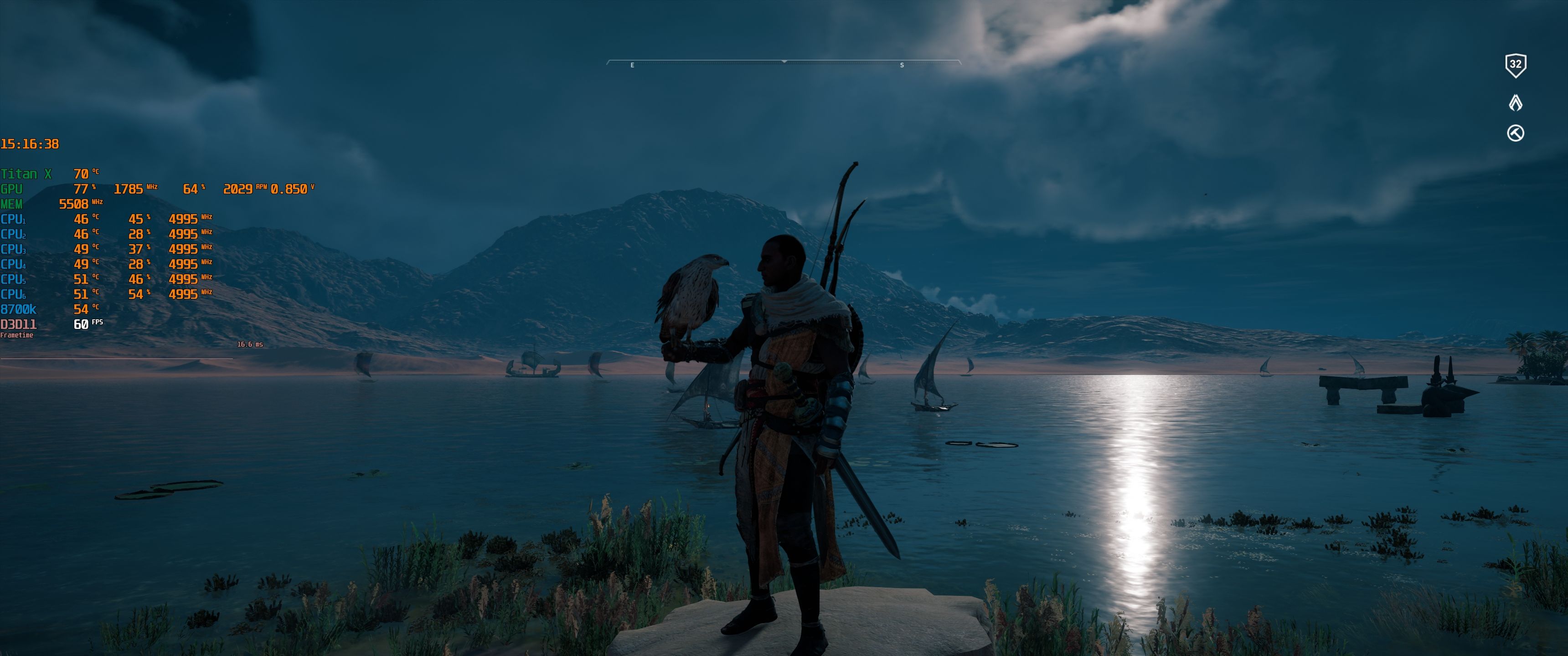

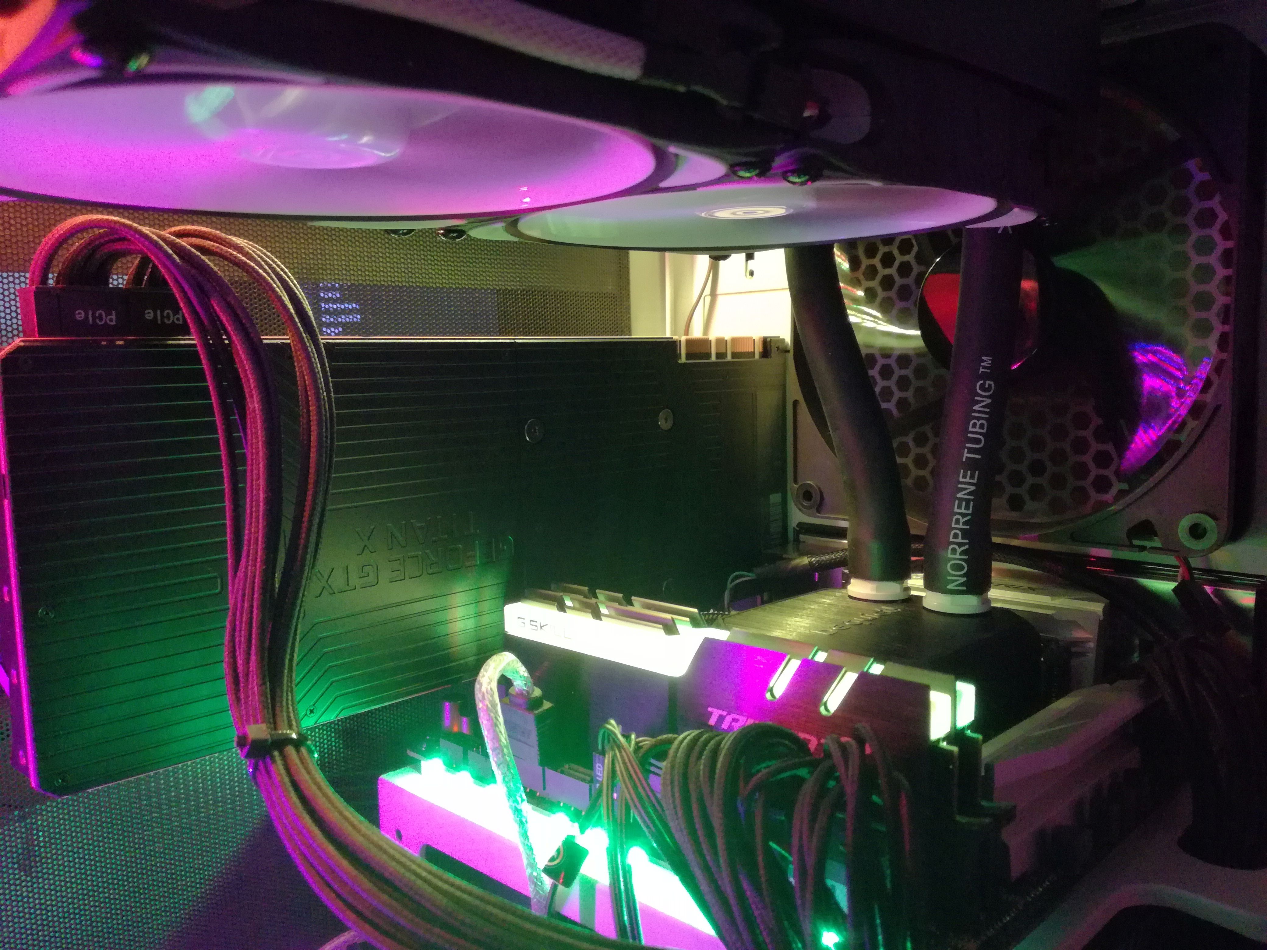

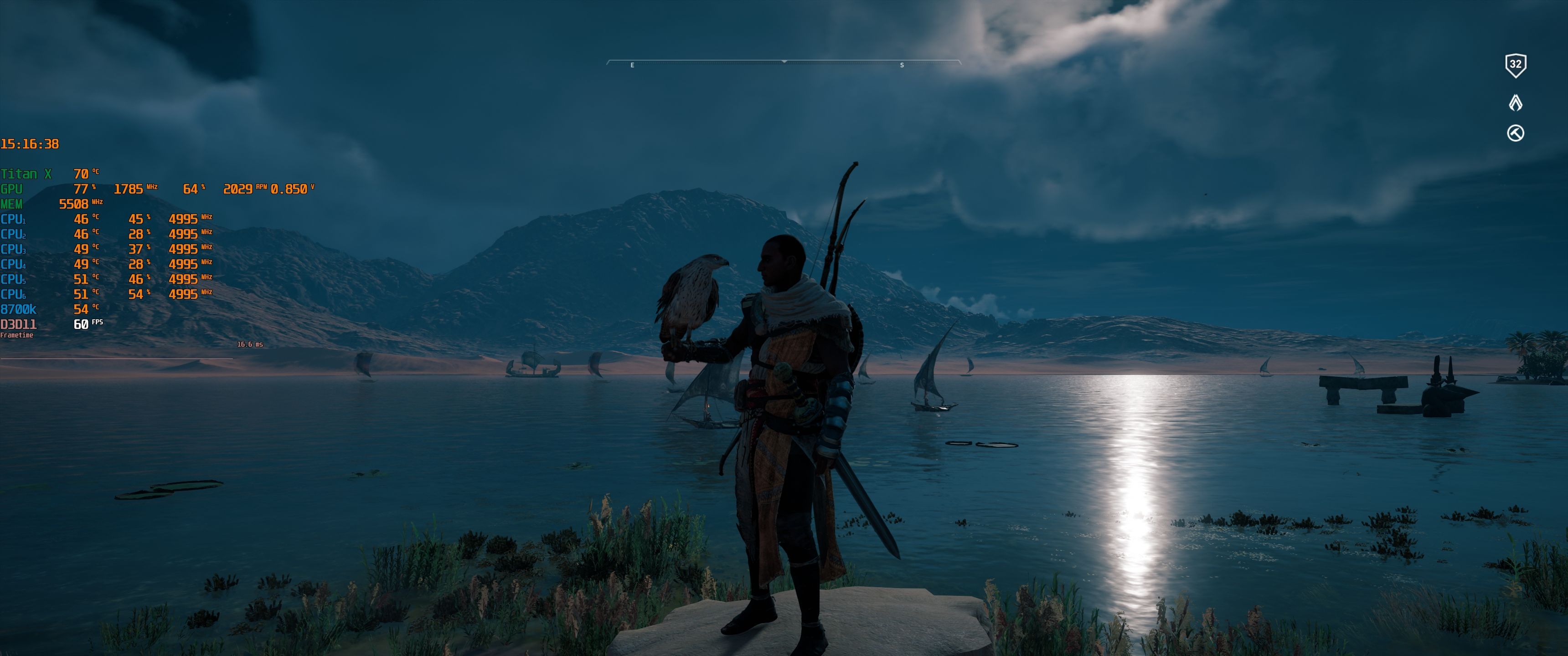

Hab meine Silent Loop 240 etwas umgebaut damit Sie ins Prodigy Mini-ITX Gehäuse passt, hab sie ganz entlüftet da rattert jetzt auch keine Luft mehr in der Pumpe:cool_alt: , und Temperaturen sind auch richtig gut vielleicht ist die was für dich :)
