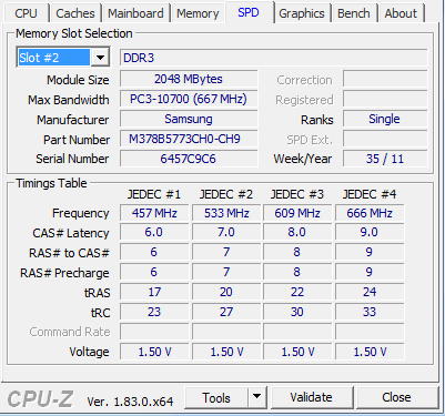

Welcher RAM?
Spezifikation bitte.

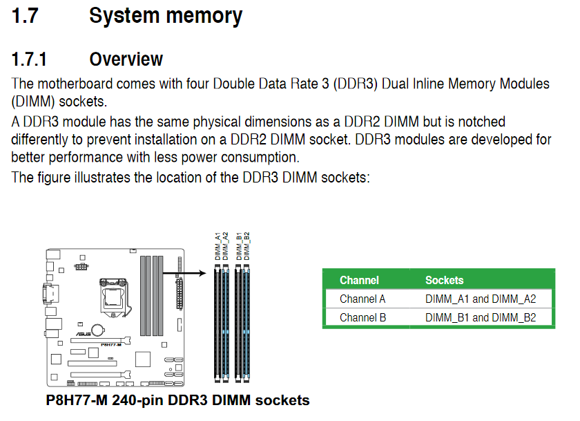

Innerhalb eines Speicherkanales müssen immer dieselben RAM-Mengen verbaut werden.
Im Handbuch sind die Kanäle beschrieben.
Bedeutet:
Linke Bänke --> 2GB Riegel verbauen
Rechte Bänke --> 8GB Riegel verbauen
Oder verdrehe ich das grade und je Kanal muss dieselbe Menge vorhanden sein?
Was dann wiederum bedeutet:
Blaue Bänke --> 2GB Riegel verbauen
Schwarze Bänke --> 8GB Riegel verbauen
Nein ok Variante 2 ist richtig... je Kanal müssen dieselben Mengen vorhanden sein, damit je ein Bit auf Kanal1 und ein Bit auf Kanal2 geschrieben werden kann.
Nur so steht die komplette Bandbreite zur Verfügung.
Wenn du weiterhin Dual-Channel nutzen willst, so musst du dann in jedem Kanal die gleiche Menge an RAM stecken.
Laut Handbuch Kanal A = DIMM_Ax und Kanal B = DIMM_Bx.
Bei insgesamt 20GB an RAM bestehend aus 2*2GB u. 2*8GB, in jeden Kanal 10GB bestehend aus 1*2GB u. 1*8GB stecken. Rest ergibt sich aus dem Handbuch vom Motherboard.
