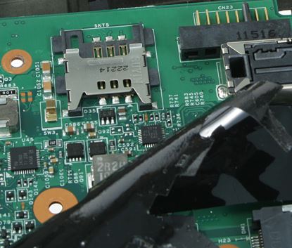

  8. #7
    Fleet Admiral
    Dabei seit
    Mai 2004
    Ort
    an der Ostsee
    13.597
    AW: X230 LTE-Modul verbogen, neues einbauen?
    Das ganze sieht denn so aus:
    Klicke auf die Grafik für eine größere Ansicht
Hits:	22
Größe:	38,3 KB
    Die Jungs im TPF werden dir da mit Sicherheit behilflich sein.
