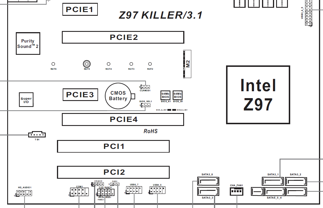

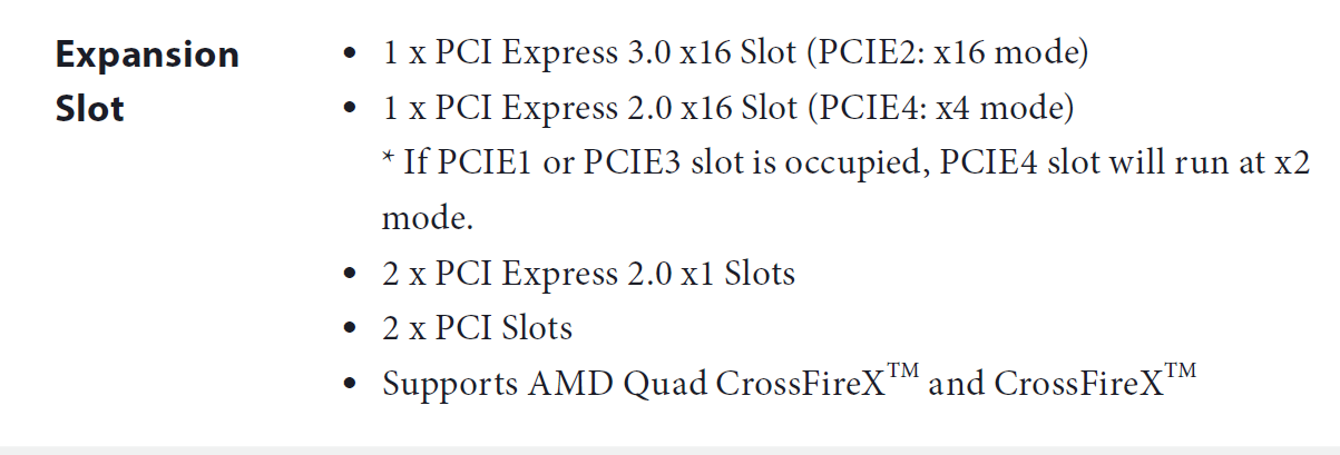

So wie ich das sehe sind bei beiden Boards die PCIe 16x ausser der oberste, sowieso nicht voll angebunden. Hast du bei beiden Boards mal einen Blick ins Handbuch geworfen?
atari2k
atari2k
richtig der erste ist x16
würde ich die Essence stx 2 nun aber in einen weiteren x16 Slot stecken würde ich sie auf entweder x8 x8 oder x8 x4 x4 Teilen
Habe ich allerding weiter unten einen x1 slot so könnte ich diesen nutzen und x16 und x1 betreiben (was das ziel ist)
Ich hab mal mindfactory betreffend lieferung ins ausland (schweiz) angeschrieben... da Schweiz nicht in der genannten zone von mindfactory befindet
....mal schauen
Zumindest beim Z97 ist der zweite PCIe 16x elektrisch mit PCIe2.0 4x angebunden, was sich auch nicht ändert, wenn eine Graka gesteckt ist. Zumindest interpretier ich das Handbuch so
atari2k

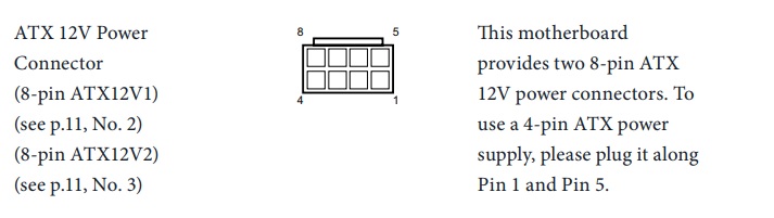

wie kommt man eigentlich an 2x8 pin stecker ran? ein normales netzteil hat doch nur 1x8 pin (nimmt mich doch jetzt bischen wunder)

E:/ 2x8Pin ist nicht nötigt. In der Regel reicht bei den 4er Generation (auch Haswell-X - LGA 2011 & 2011V3) 4Pin für den Betrieb und moderates OC. Für Stärkers OC wären 1x8Pin von Vorteil. 2x8Pin wirst erst benötigen wenn du richtigung 6GHz möchtest (würde ich behaupten). Solange du aber unter 5GHz bleibst werden 1x8Pin locker genügen.
Die 2x8Pin erhällst du vom Netzteil. Die meisten NT unter 600Watt bringen diesen 2ten Stecker nicht mit. Denke erst ab 800W oder 1000Watt Netzteilen ist der 2te 8Pin Stecker sicher vorhanden.

beim Manuel entnehme ich 1x8pin logischerweise in den ersten 8er rein zu stecken
aber es hat meine neugier bekommen als ich das hier gesehen habe:
also bei einem 4pin müsste man den stecker "teilen"? :lol:
Kenny [CH] schrieb:
BTW nur weill der Hersteller schreibt es ist EATX muss es noch lange kein "richtiges" EATX sein. :p
ich hab es erwähnt, weil er vorhin explizit schrieb "braucht ATX" ;)
gab auch boards die nur 4pin hatten. deswegen gibt es den 8pin stecker auch geteilt als 2x4pin (wie bei den pcie 6+2pin)
