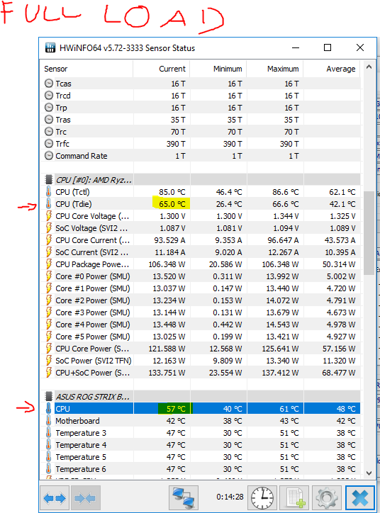

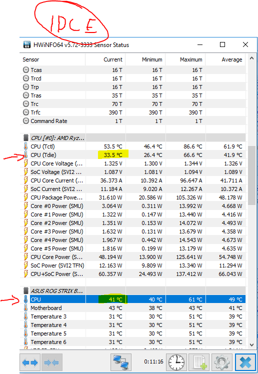

ich habe ein Problem mit dem auslesen der Tempwerte bei meinem Asus Strix B350, die eigentlich jeder User dieses Boards haben müsste. Und bevor es gleich aufkommt: Nein, es liegt nicht am auslesenden Programm. Es ist überall das gleiche.
Das Board nimmt für die Anpassung der Lüfterkurve anscheinenden die Sockettemp, nicht jedoch die (für mich logischere) Coretemp. Und die Sockettemp ist tierisch träge bzw. wird zum Teil auch falsch ausgelesen (socket höher als core -> unmöglich). Anbei zwei Bilder zur Verdeutlichung:
Kann das mal jemand mit dem gleichen Board nachprüfen? Wird bei euch auch die Sockettemp genutzt?
Dadurch dreht der Lüfter im Idle halt höher als nötig, und bei OC nicht hoch genug. Nervt mich ziemlich. Das neuste Bios (3803) ist drauf. Obs vorher auch so war kann ich schwer beurteilen, da ich das System mit dem alten Bios kaum genutzt habe.

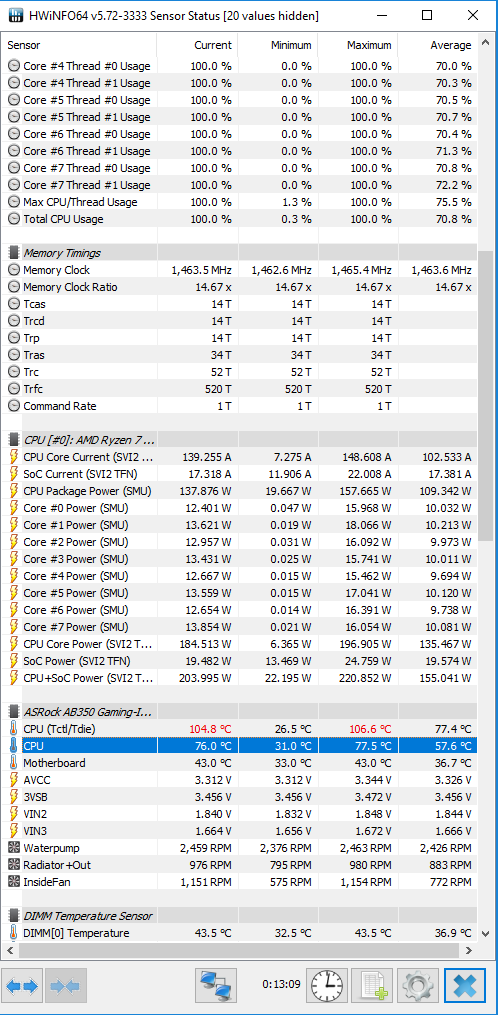

Das Problem habe ich mit meinem Asrock AB350 ITX /ac und dem R7 1700 auch - die Temperatur der CPU ist seit diesem Phänomen auch insgesamt unter Volllast gestiegen.
Der Unterschied zwischen CPU-TemperaturSensor vom Mainboard und CPU-Sensor tctl/tdie (in CPU) beträgt bei Volllast fast 30K lt. Hwinfo 5.72-3333 . Tdie überschreitet die 100°C/geht Richtung tctlmax 115°C. VCore und Takt habe ich mittlerweile für alle Kerne gesenkt.
Als UEFI wurden bereits das 3.40 als auch das 4.40 probiert. CPU-Kühler nochmal geprüft und WLP erneuert.
Das war vor ein paar Tagen noch nicht so (der Radiatorlüfter lief leise wochenlang mit pi mal Daumen max 800U/min, mittlerweile sind ca. 1200U/min mit gesenkter Vcore gerade so akzeptabel).
Daher vermute ich mittlerweile einen mechanischen Defekt - der IHS/das Lot hat sich vielleicht vom Die getrennt oder einer der tdie Sensoren in der CPU hat ne Macke!
So hohe Temperaturen kannte ich nur vom Intel i7 3770. Der wurde dann geköpft und mit LiquidMetal-WLP zwischen IHS und Die versorgt und seitdem ist der "kühl".

Was heißt keine Probleme? Es wird bei dir aber dennoch die Sockettemp genutzt, oder? Lässt sich ganz leicht anhand einer manuellen Lüfterkurve feststellen... Und ist im (richtigen) Idle die Sockettemp höher als die Coretemp?

So extrem ist es bei mir nicht, insbesondere weil bei dir ja die coretemp viel zu hoch ist. Das sind sicherlich zwei Unterschiedliche Baustellen.
