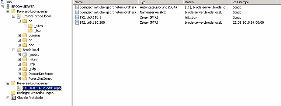

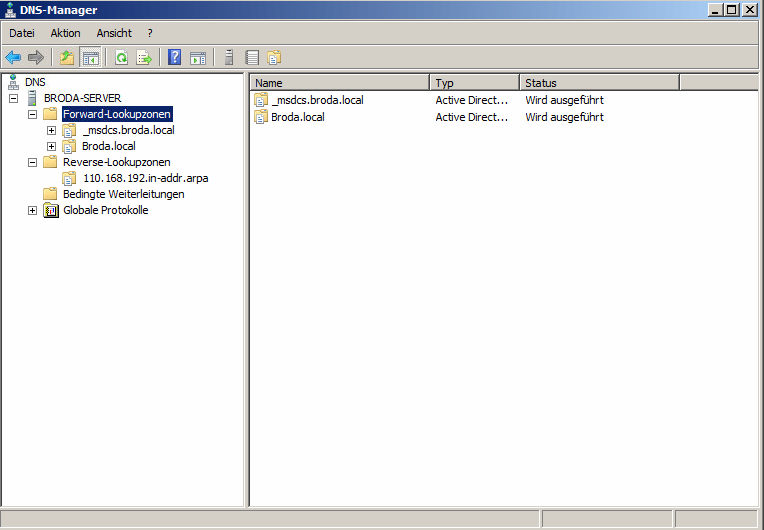

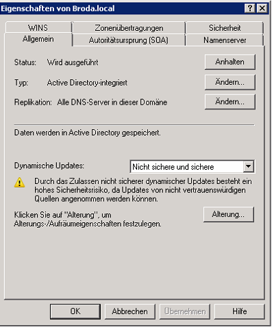

Screenshot vom DNS-Manager
Als Router kommt eine Fritzbox zum einsatz.
Wisst ihr wie das Problem lösen kann ?
Vielen Dank schonmal
Welche? Ist da IPv6 für internes Netzwerk aktiv?*

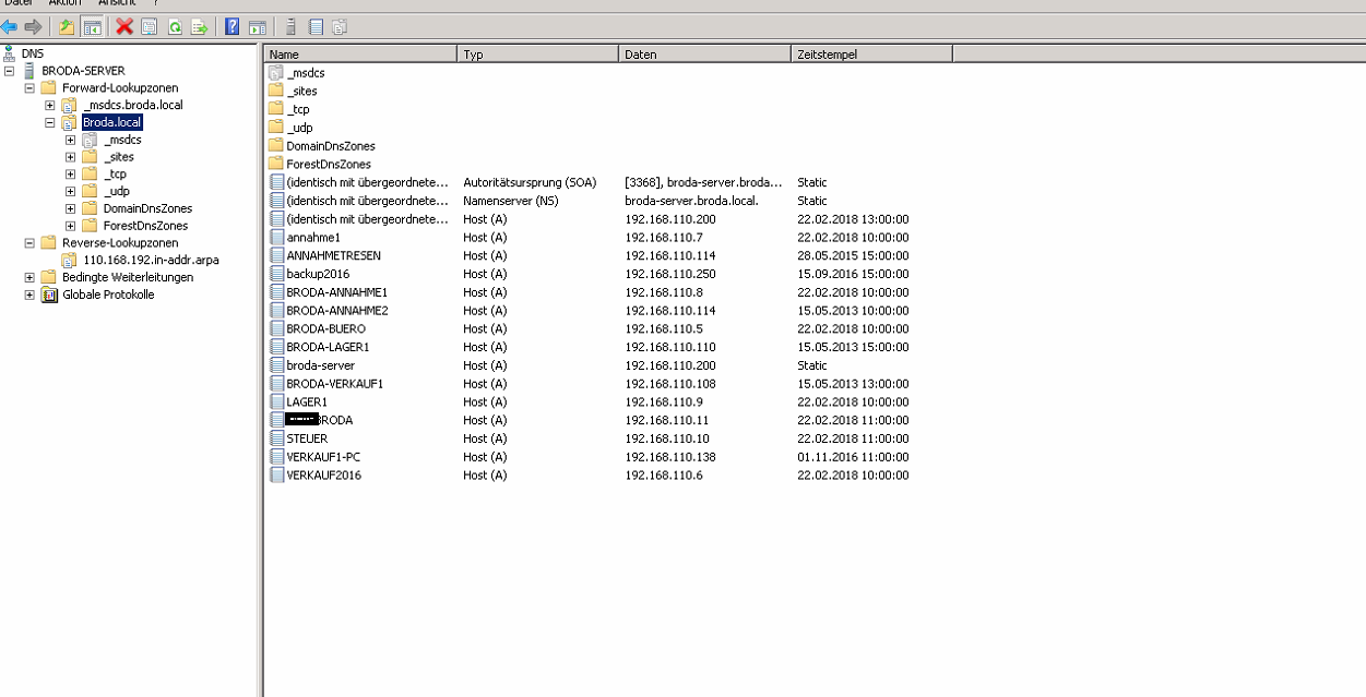

Was ist im Domänen-Controller in den DNS-Einstellungen eingetragen? Bitte einen Screenshot von den TCP IPv4-Einstellungen machen.
Welche IP-Adresse hat der DC? Mach mal bitte einen Screenshot von den Einträgen in der Zone broda.local

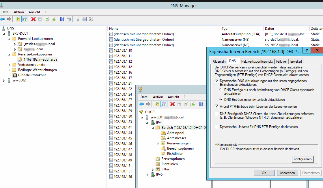

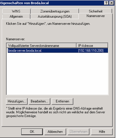

Schau Dir mal die Eigenschaften (erster Eintrag unterhalb der FWD-Lookup-Zone) an.
Fehlt dort die IP Adresse zum DNS-Server (hier ist jetzt nicht die Fritzbox gemeint), schlägt der erste Konnektivitäts-Test der DNS-Rolle auf deinem Server fehl.
(einige Informationen habe ich entfernt, also nicht über "leere" Felder wundern)

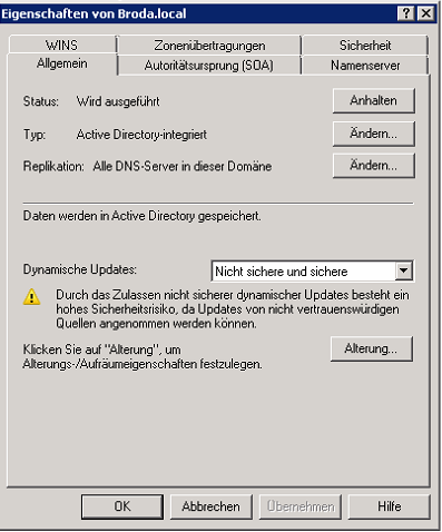

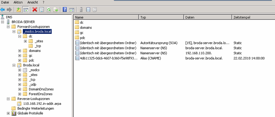

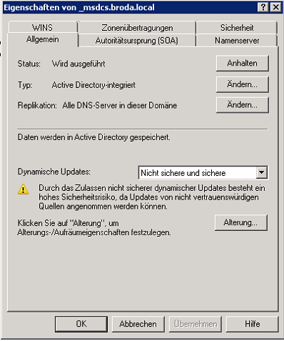

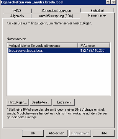

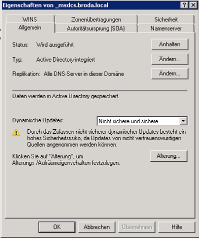

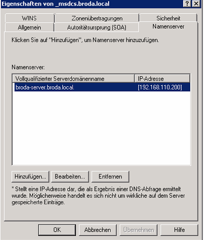

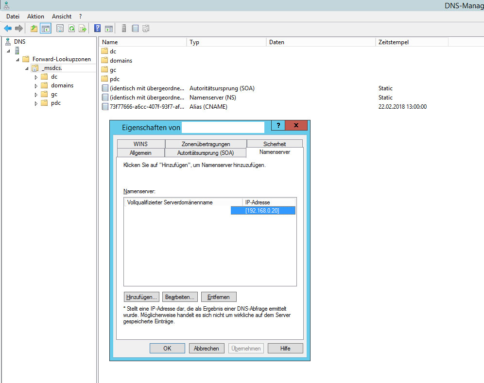

_msdcs.broda.local
hier war keine ip-adresse hinterlegt hab ich nun nachgetragen:

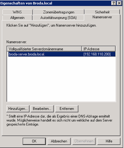

Broda.local

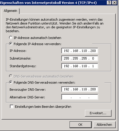

TCP/IP:

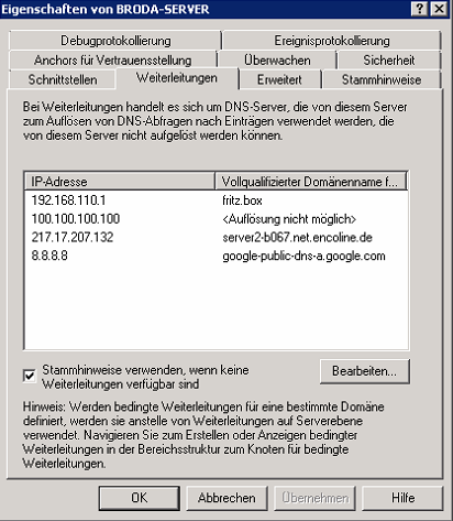

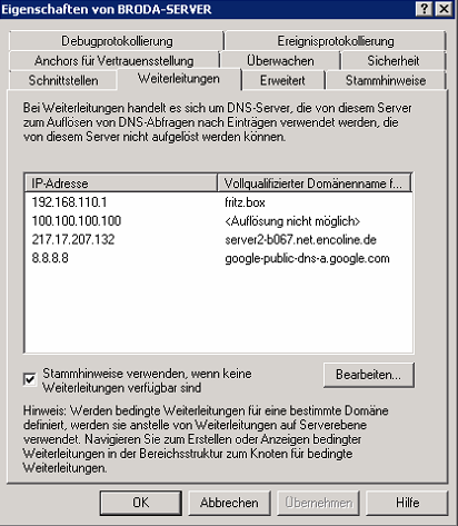

wenn ich die fritzbox (192.168.110.1) nicht als alternativen dns eintrage kann der server auch keine hostnamen ala google.de etc auflösen...

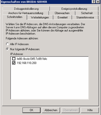

Eigenschaften von Broda-Server:

TCP/IP:
Dafür sind die Weiterleitungen/Forwarder in den Einstellungen des DNS-Server selber da. (die lt. Screenhots ok sind, aber werf den überflüssigen 4x 100 raus).
Auf gar keinen Fall gehört eine tumbe Fritzbox die keine bedingten Weiterleitungen kann als DNS#2 eines Domänencontrollers :D Da gehört idealerweise ein zweiter DC+DNS hin (idealerweise bei beiden "gekreuzt").

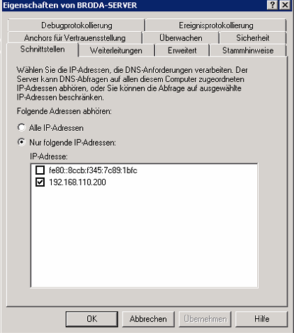

Ganz wichtig: Warum wurde die IPv6-Adresse beim DNS-Server nicht für DNS-Anfragen angehakt? Du hast jetzt nämlich - vermutlich - folgendes Problem: Der "Server" selber fragt primär immer erst mal auf seiner IPv6-localhost-Adresse nach:
C:\Users\Administrator>nslookup 192.168.110.6
Server: localhost
Address: ::1
...der DNS-Server-Dienst auf dem Server ignoriert die Anfrage aber, da sie über IPv6 reinkommt.
Setz den Haken im DNS-Server dass auch auf die IPv6 gehört werden soll (oder gleich alle IP-Adressen) und prüf noch mal gegen.

hab ipv6 wieder mit aktiviert

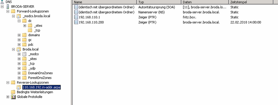

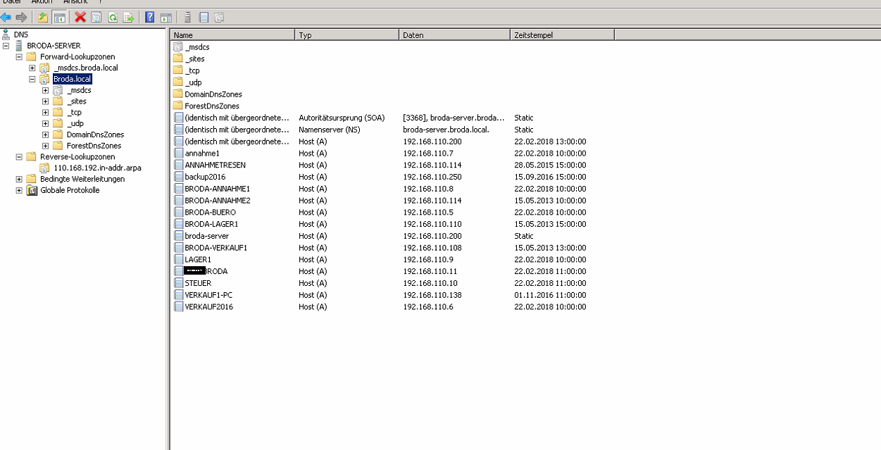

Mh-mh. Zeig mal die Einträge in der Reverse-Lookupzone unter 110.168.192.in-addr.arpa

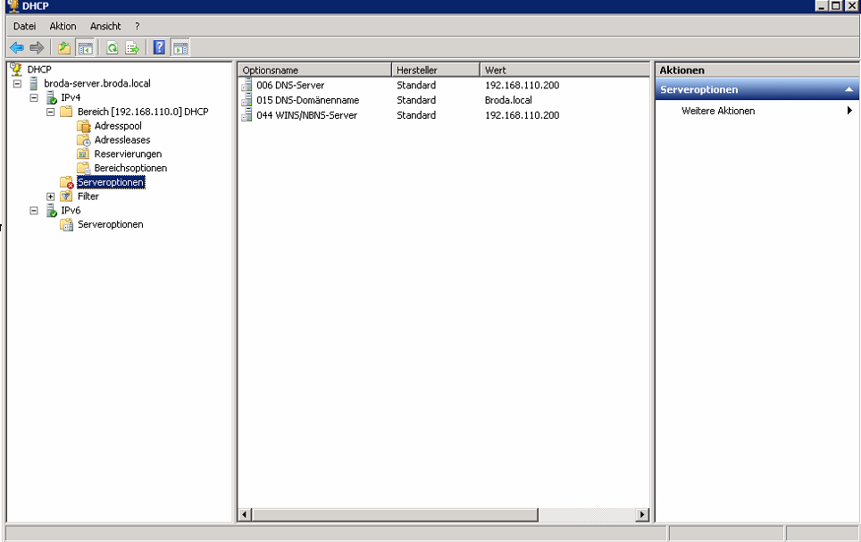

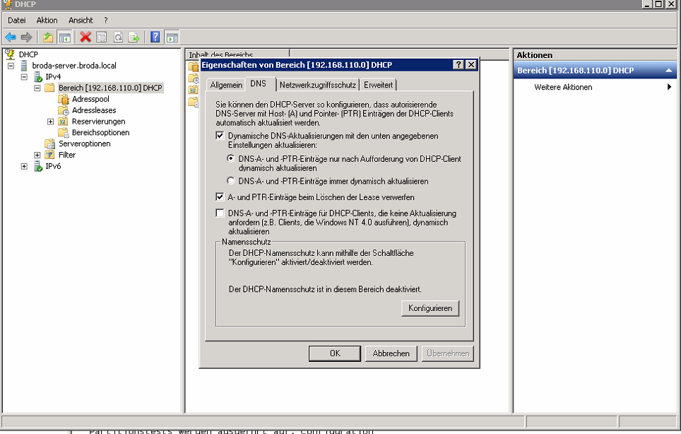

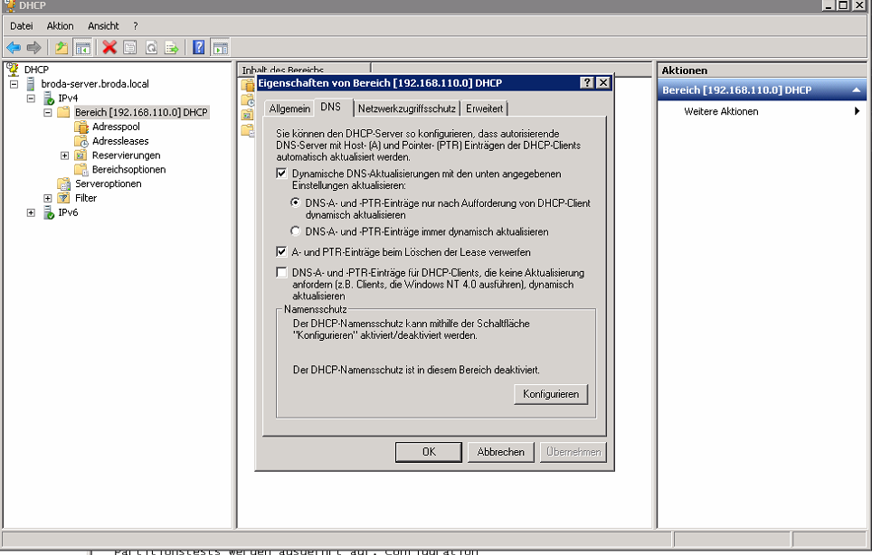

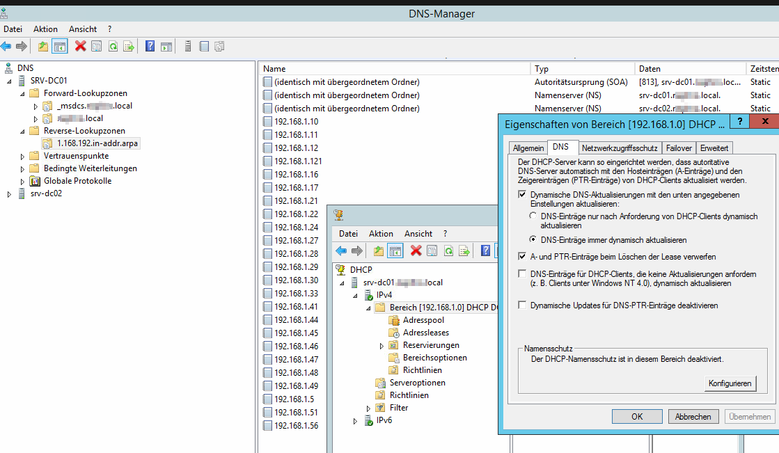

Da fehlen die Einträge der DHCP-Clients. Ist beim DHCP für den Bereich die Dyn DNS-Aktualisierung drin?
habs jetzt umgeändert auf dynamisch wie bei dir

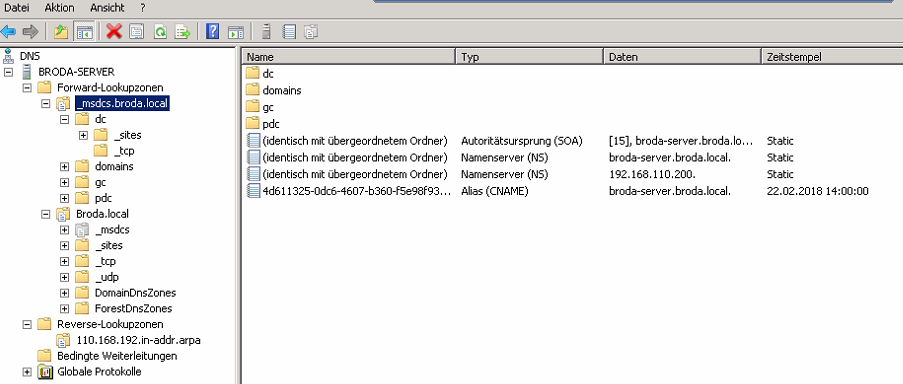

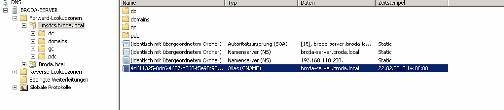

den hostnamen gibts ja eigentlich auch nicht ?!

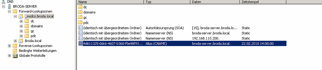

Den sollte es geben in der Forward-Lookupzone _msdcs.broda.local
Dieser Eintrag wird zufallsgeneriert automatisch angelegt und ist ein CNAME auf den FQDN des DC (bzw. gibt es mehrere Einträge bei mehreren DCs). Hoffentlich nicht gelöscht weil "kenni'ned; brauchi'ned"?
Mach mal einen Screenshot von den Einträgen in der Zone (erst mal nur das Wurzelverzeichnis).

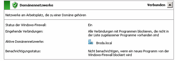

Ach ja: Welchen Status hat die Firewall? Domänen-Netzwerk, ausgeschaltet, oder irgendein anderes Profil?
Grundsatzfrage: Ist kürzlich irgendwas mit dem DC passiert?
nein hab nichts gelöscht ;-) obwohl ich das vorerst echt dachte :-D
Firewall:

Ok, jetzt würd ich's gerne noch genauer wissen ^^
malwarebytes antimalware hat wohl dns geblockt, habs deinstalliert nun funktioniert es
