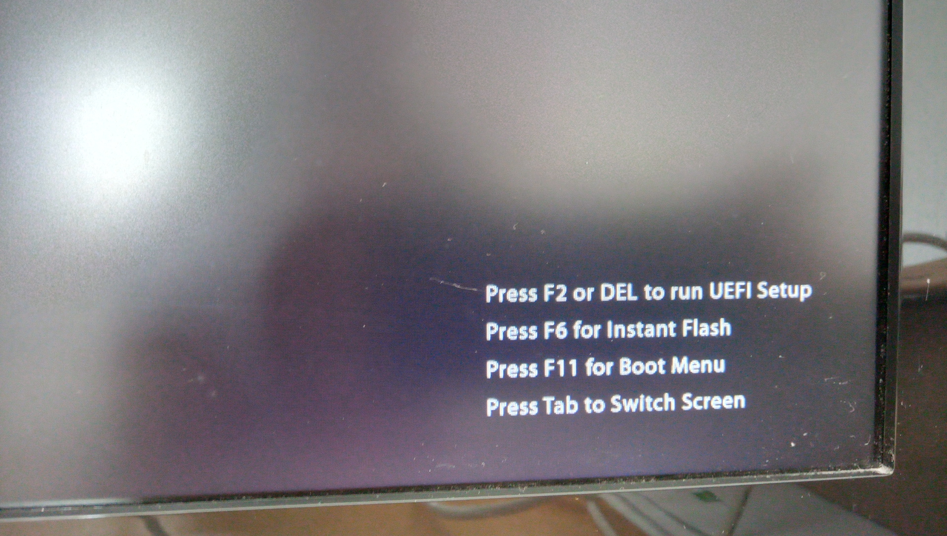

Hallo Zusammen,
um meinen neuen Ryzen 5 2400G betreiben zu können musste ich das BIOS meines Asrock Fatal1ty AB350 ITX updaten.
Ich habe wie beschrieben zuerst von 3.10 auf 3.60, und dann auf 4.40 upgedated. Der Rechner hat zwischendurch neu gestartet und es verlief alles ganz normal (ist nicht mein erstes Update).
Jetzt hängt der Rechner auf der Auswahlseite und akzeptiert keine Eingabe der PS/2 Tastatur. Ich komme weder mit F2 bzw. DEL ins BIOS, noch mit F6 oder F11 oder TAB weiter.
Über den Jumper habe ich auch versucht wieder den Urzustand herzustellen - ohne Erfolg.
Hat jemand eine Idee woran das liegt und wie ich da weiter komme?
Vielen Dank im Voraus,
Oix

Der Rechner läuft seit mindestens 10 Minuten und der Startbildschirm ändert sich nicht. Tastatur reagiert nicht.
Es ist auch noch keine Festplatte angeschlossen, da ich ja noch am Aufbau bin.
Ja, das hört sich nach genau meinem Problem an! Allerdings geht bei mir auch die Tab Taste nicht.
