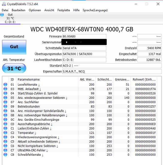

ich habe in einem PC eine HDD, die in 3 Partionen aufgeteilt ist. Auf C ist Windows installiert.
Kopiere ich eine Datei mit ca. 700 MB von Partition D nach Partition E, so beträgt die Geschwindigkeit ca. 3-5 MB/s. Das ist doch viel zu langsam - oder? Parallel dazu findet nichts statt. Es ist kein Programm offen - im TaskManager sind alle Werte so bei 0%.
Hier die Infos von CrystalDiskInfo:

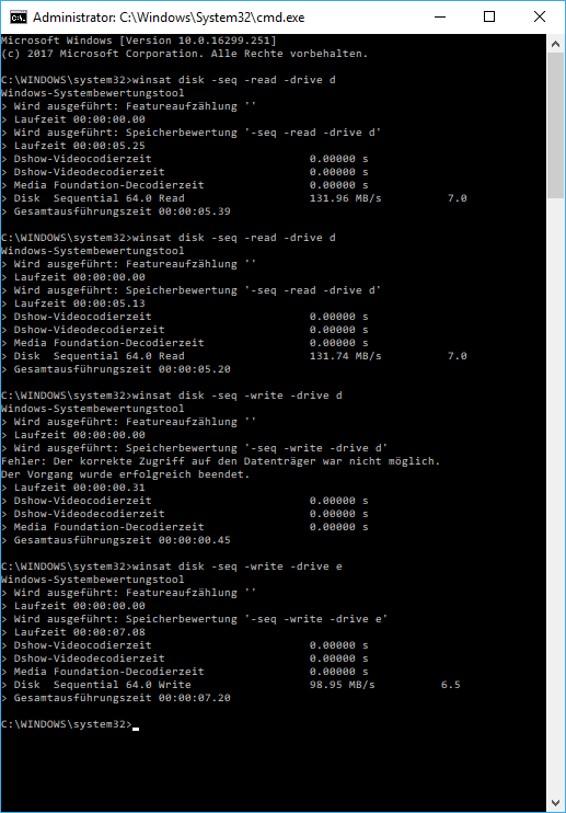

winsat meldet folgendes:
Die Messergebnisse sind doch nicht arg langsam - oder?? Die schauen doch ganz gut aus.
