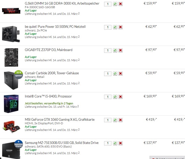

Hey zusammen,
ich habe mich jetzt seit längeren nicht mehr mit dem zusammenbau eines neuen PC´s befasst und bis ein bisschen aus dem Thema heraus.
Aber ich habe mich ein bisschen an den Guide orientiert und ein bisschen verändert.
Wollten halt gerne alles bei einem Laden kaufen.
Meiner Meinung nach, müsse das alles passen.
Budget sind 1100 € und soll hat zum Zocken sein.
Falls Ihr noch Ideen habt, was man evtl. ergänzen kann, bin ich sehr dankbar für die Ideen.
Liebe Grüße und Danke vom Flo :)
ohje alternate wucherladen...
shop wechseln, graka kühlsystem wechseln, i5 gegen i7 8700k tauschen, cpu kühler dazu packen, selben preis bezahlen...
falls noch etwas Budget vorhanden wäre würde ich den i5-8600K reinstopfen (wenn es denn unbedingt Intel sein soll)
Passt aber schon soweit.
Würde auch zum i5 8600K greifen. Vielleicht sind da die 50€ noch drin.
Falls nicht ist vielleicht ein AMD System mit dem Ryzen 5 1600X die bessere Wahl.
Man, ist die GTX 1060 inzwischen teuer...

Zu deiner Zusammenstellung aus Beitrag #15:
SSD: entweder die neue Samsung SSD 860 EVO 500GB, SATA (MZ-76E500B/EU) oder die günstigere Crucial MX500 500GB, SATA (CT500MX500SSD1)
Gehäuse: das "Corsair Carbide 200R" hat mehr Löcher als ein Schweizer Käse und ist dadurch recht staubanfällig. Besser zum quasi gleichen Preis das Sharkoon M25 Silent PCGH Edition, schallgedämmt nehmen.
RAM: erkläre mir bitte, warum du in einem Gehäuse ohne Fenster extra teuren RAM mit Beleuchtung verbauen möchtest. Nimm: G.Skill Aegis DIMM Kit 16GB, DDR4-3000, CL16-18-18-38 (F4-3000C16D-16GISB)
CPU Kühler: wenn den Macho, dann den neueren Thermalright Macho Rev. B (100700726)
ODD: ok
PSU: um zwei Nummern zu groß und CM in einem Gehäuse ohne Fenster unnötig; nimm: be quiet! Pure Power 10 400W ATX 2.4 (BN272)
GPU: ok
Board: ok
CPU. ok
