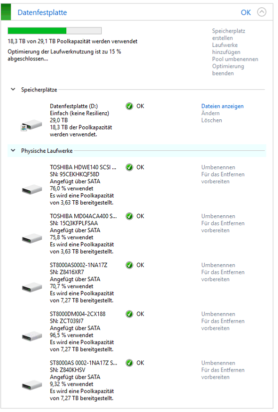

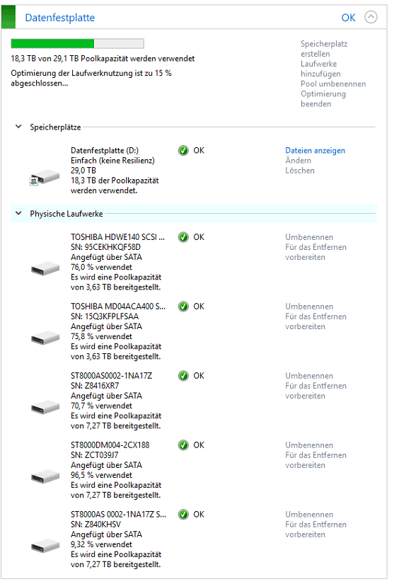

Hier mein aktuell konfigurierter Speicherpool:

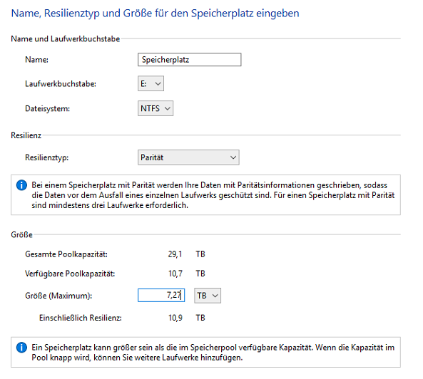

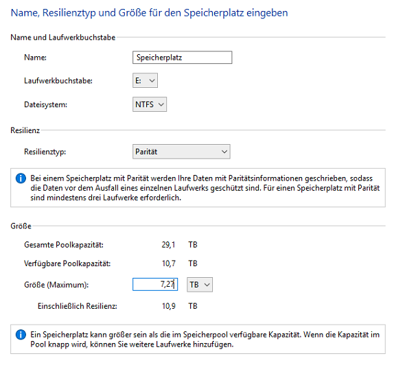

Wenn ich nun auf Speicherplatz erstellen klicke kommt folgendes Fenster und hierbei die Frage ob ich es so einstellen soll wie in dem Bild und ob dann die Parität für denm ersten Speicherpool gewährleistet ist?

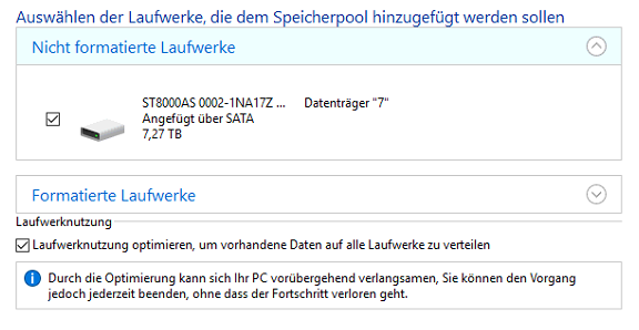

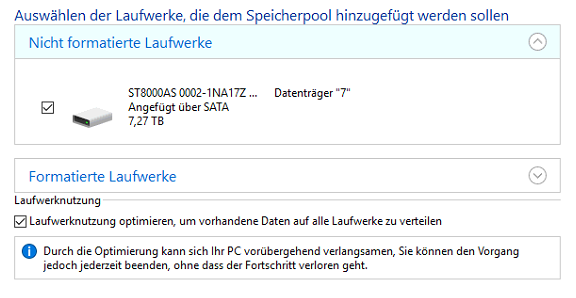

Wenn ich auf Laufwerke hinzufügen klicke kommt lediglich, dass untere Bild dabei kann ich ja nicht einstellen, dass diese Festplatte für die Parität sein soll.
