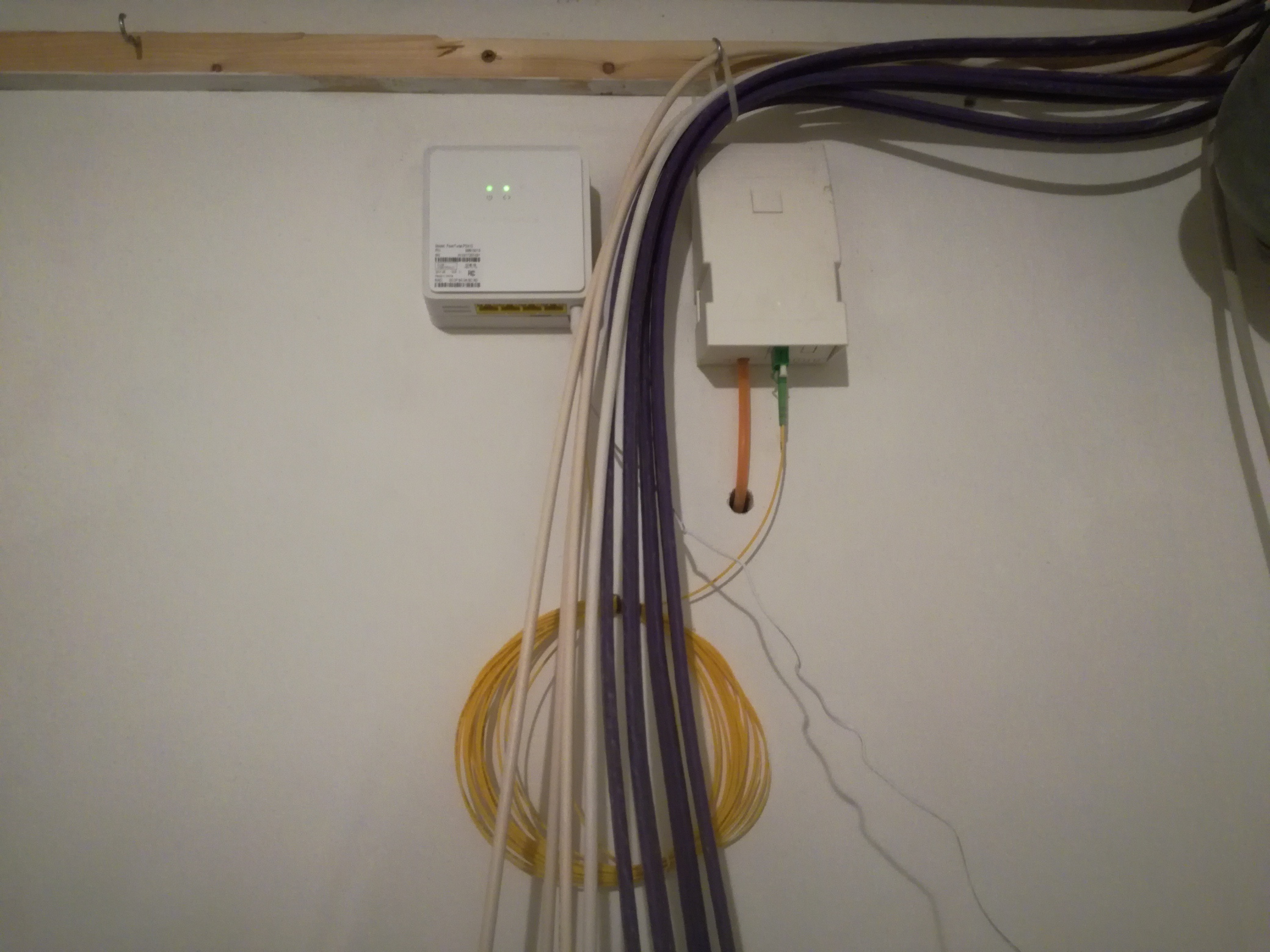

Irgendwas habe ich da wohl nicht richtig verstanden. Wäre schön, wenn jemand zur Aufklärung beitragen könnte. Anbei ein Bild der Verkabelung (ohne die Fritzbox).

Auf dem Bild das rechte Teil ist doch das Glasfaser-Modem und dort steckt doch das LAN Kabel rot drin.
Aber was ist das linke Teil? Ist ja nicht angeschlossen und hat 4 LAN ports? Bitte mal bessr fotografieren, damit man die Beschirftung und Anschlüsse sehen kann.
Aber wenn ich keinen Usernamen und Passwort angebe, wozu habe ich diese Daten dann?
Sorry, dass Bild ist tatsächlich irreführend. Die Fritzbox ist da nicht mehr angeschlossen. Das Teil links ist das Modem, da steckte in Port 1 das Kabel, welches zur Fritzbox in den WAN Port ging.
