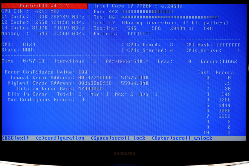

Ich habe mit Memtest86 den RAM überprüft. Ich habe das ganze abgebrochen weil wirklich viele Fehler gefunden wurden. Hier mal ein Foto MemTest861.JPG
Danach habe ich das BIOS resettet und das Programm nochmal laufen lassen (allerdings waren die entsprechenden Funktionen eh auf der Standardeinstellung). Wieder einige Fehler. Habe dann noch etwas im UEFI rumgespielt und XMP angeschaltet so dass der Speicher auf 2400 MHz läuft aber da hatte ich nur noch Blue Screens beim Starten.
Wie zu erwarten. Windowsspeichertest ist unbrauchbar.
Gleich mal ein Hinweis: Ein einziger Fehler in Memtest86 ist schon zuviel, nur damit du mal verstehst, wo du hinmusst.

Teste die Riegel mal einzeln mit Memtest86 um herauszufinden, ob einer Defekt ist oder die Vollbestückung oder mehrere Module zusammen das Problem verursachen.
Ein Test muss über mehrere Pass fehlerfrei laufen, erst dann kannst du relativ sicher sein, dass das Modul in Ordnung ist. (Pass = 5)
