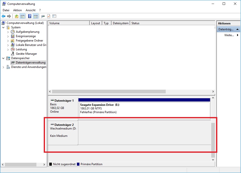

In der Computerverwaltung taucht der Stick auf als Wechseldatenträger D: aber ohne Speicherplatz sondern als "Kein Medium". Mit einem Rechtsklick auf den USB Stick kann ich nur die Eigenschaften eingesehen und die Hilfe.

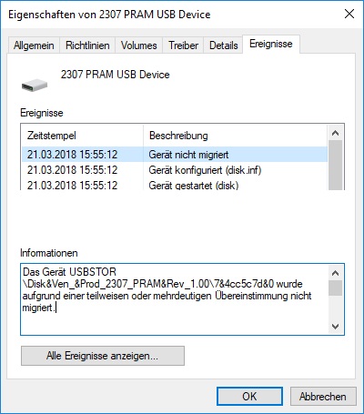

Unter den Eigenschaften steht dass der Stick einwandfrei funktioniert. Der Stick nennt sich selbst 2307 PRAM USB Device. In den Ereignissen der Eigeschaften stehen 3 Einträge. Darunter befindet sich der Eintrag "Gerät nicht migriert".

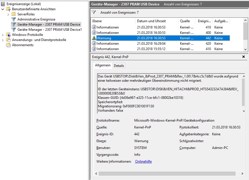

In der Ereignisanzeige wird der Eintrag als Warnung angezeigt mit folgendem Inhalt:
Code:
Das Gerät USBSTOR\Disk&Ven_&Prod_2307_PRAM&Rev_1.00\7&4cc5c7d&0 wurde aufgrund einer teilweisen oder mehrdeutigen Übereinstimmung nicht migriert.
ID der letzten Geräteinstanz: USBSTOR\DISK&VEN_HITACHI&PROD_HTS543232A7A384&REV_\000000E20B53&0
Klassen-GUID: {4d36e967-e325-11ce-bfc1-08002be10318}
Speicherortpfad:
Migrationsrang: 0xF000FC001001F130
Vorhanden: false
Status: 0xC0000719
Ich finde es komisch, dass der Stick 2 mal in der Ereignisanzeige (links) angezeigt wird.
