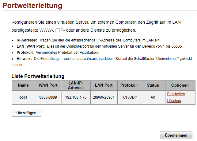

Ich wollte heute einen COD4 (Spiel ist eigentlich egal) Spieleserver hosten, was aber nicht funktionierte. Lokal innerhalb unseres Netzwerks war es kein Problem, allerdings per Internet ging das ganze nicht. Für mich gibts aktuell 2 Gründe warums nicht läuft: Der Würfel blockiert externe Anfragen und mein Spiel ist noch falsch konfiguriert.
Ich habe eine T-Mobile LTE Würfel, der per WLAN (momentan grad per LAN) an meinem PC verbunden ist. Der Würfel ist ein B529s-23a von Huawei, folgende Settings zum Portforwarding habe ich eingestellt:
Das verwirrende dabei: Es steht so da, als ob das nur per LAN, aber nicht per WLAN funktionieren würde. Kein Problem, kurzerhand den PC per LAN mit dem Wurfel verbunden.
So hab ich die Settings aufgefasst:
WAN-Port: Port, der dann von extern sichtbar ist. Wenn mein Freund aus Salzburg dem Spiel beitreten möchte so verbindet er sich per seinem Spielterminal mit meinem Server via "connect 169.88.111.12:8888", wobei wir jetzt annehmen 169.88.111.12 sei meine öffentliche IP (Ja ich weiß, die ist normalerweise dynamisch, das sollte aber hier unwichtig sein)
LAN-IP-Adresse: Adresse innerhalb des Heimnetzes, an die der WLAN Würfel den request von außen weiterleiten soll. Also die IP meines Rechners.
LAN-Port: Port innerhalb des Netzwerks, hier also der echte Port des Dienstes.
Protokoll: Welche Protokolle weitergeleitet werden sollen. Ich les überall, es geht um den Port 28960 UDP für COD4.
Status: Protforward Regel An/Aus
aktueller Status:
Der COD4 Server funktionierte dann nicht mehr, von extern ist keine Verbindung möglich. Ich vermute es liegt am Würfel, da auch verschieden portscanner anzeigten, dass die Ports 8888 und 28960 nicht offen wären. Etwa mit diesem Tool: https://www.yougetsignal.com/tools/open-ports/
aktueller Status:
