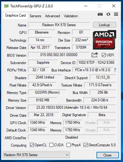

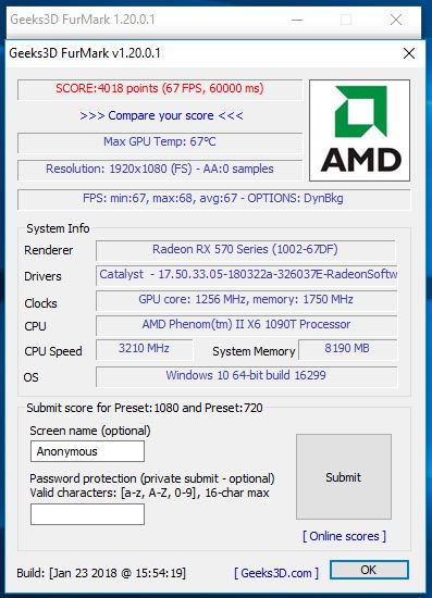

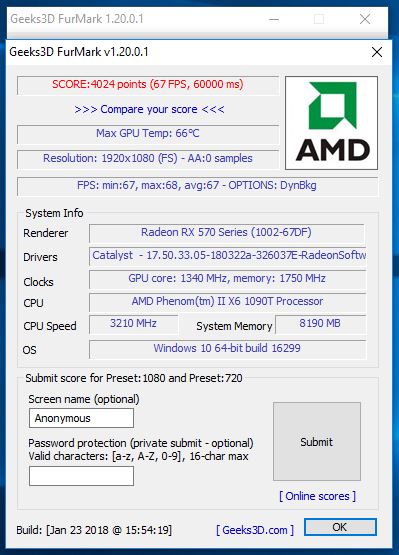

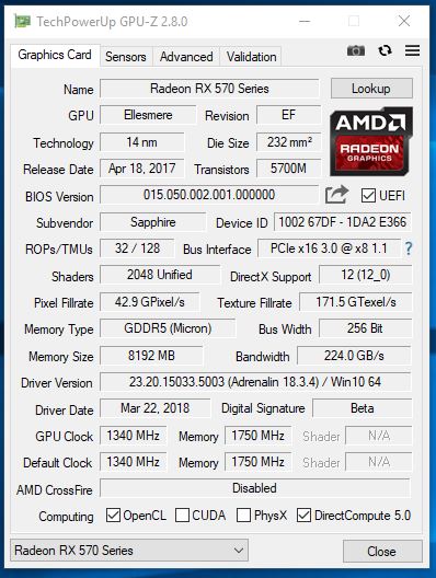

Habe jetzt mal diese VGA Switch Card vom Keller geholt und eingebaut. Änderung konnte ich keine feststellen.
Nun vorausgesetzt das es funktioniert bringt dir das mal geschätze 3-5 % mehr leistung , wenn statt 8 x vorher, jetzt 16 x aktiviert ist .
Das ist zwar messebar aber kaum spürbar ,
kannst ja einfach mal selber testen mit irgendeinem Benchmark zb Ungine Haven oder so .
Würde mich selber interesieren wieviel es denn nun genau bringt .;)

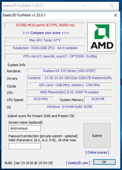

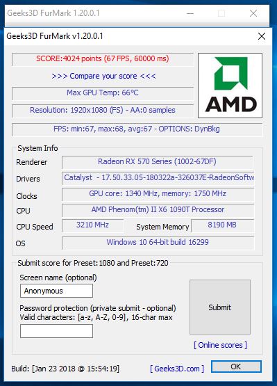

Weil du neugierig bist und es dich interessiert habe ich die Tests gemacht;)
Die SW GPU-Z erkennt ob ich mit X8 oder X16 unterwegs bin daher auch das Bild dazu.
Getestet habe ich es mit FurMark in der Aktuellen Version.
Hier der Test MIT der VGA-Switch Card:
Hier der Test OHNE VGA Switch Card:
Das ist sehr minimal...

Es kommt auch ein wenig darauf an was man macht , Eventuell bringt es irgendwo ein bisschen mehr ,
aber ist schon wie vermutet sehr wenig .
Ich würde es trotzdem drin lassen , kostet ja nix .:D
