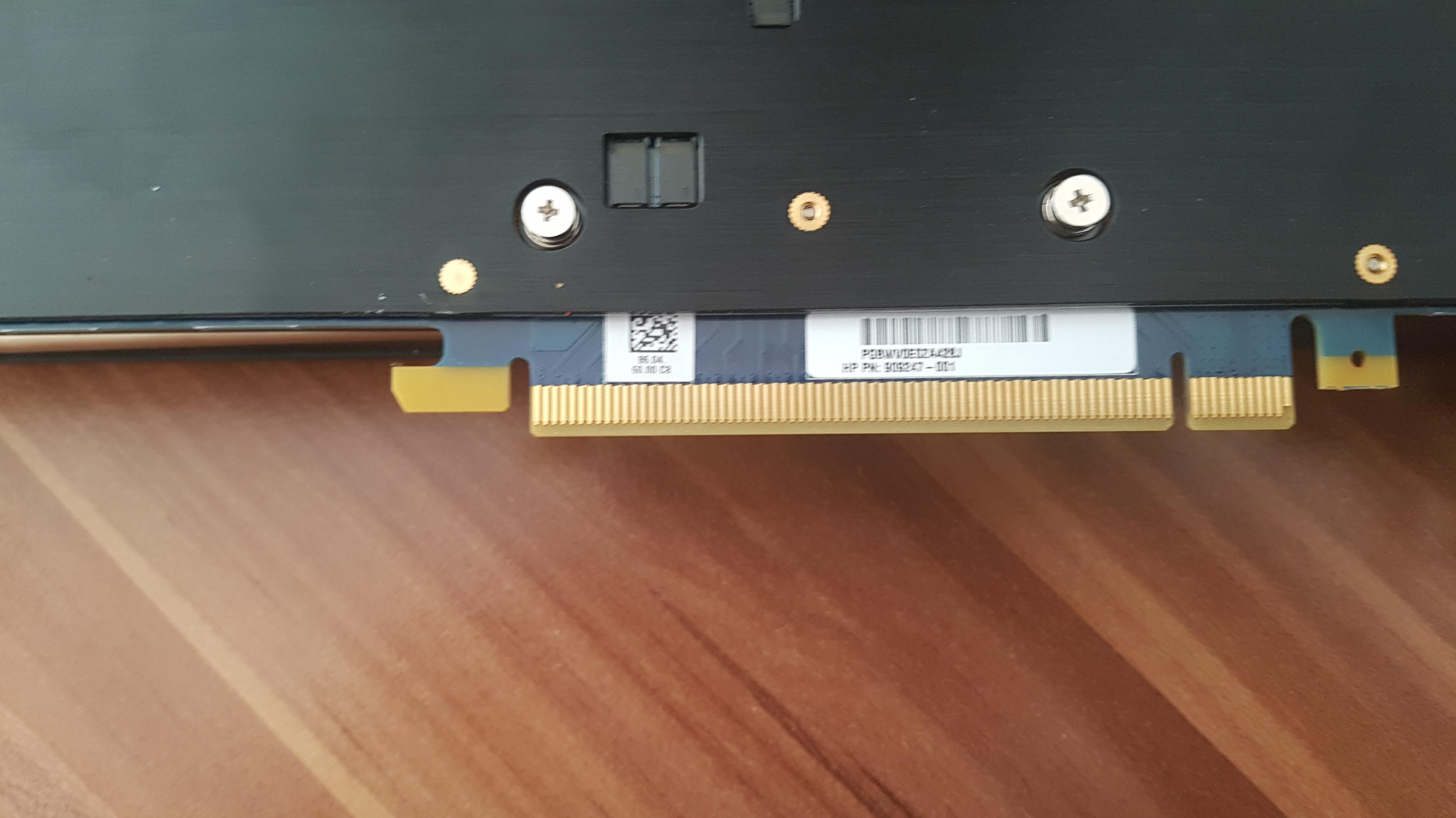

PC habe ich schon geöffnet und wie gesagt auf der Karte steht absolut nix.

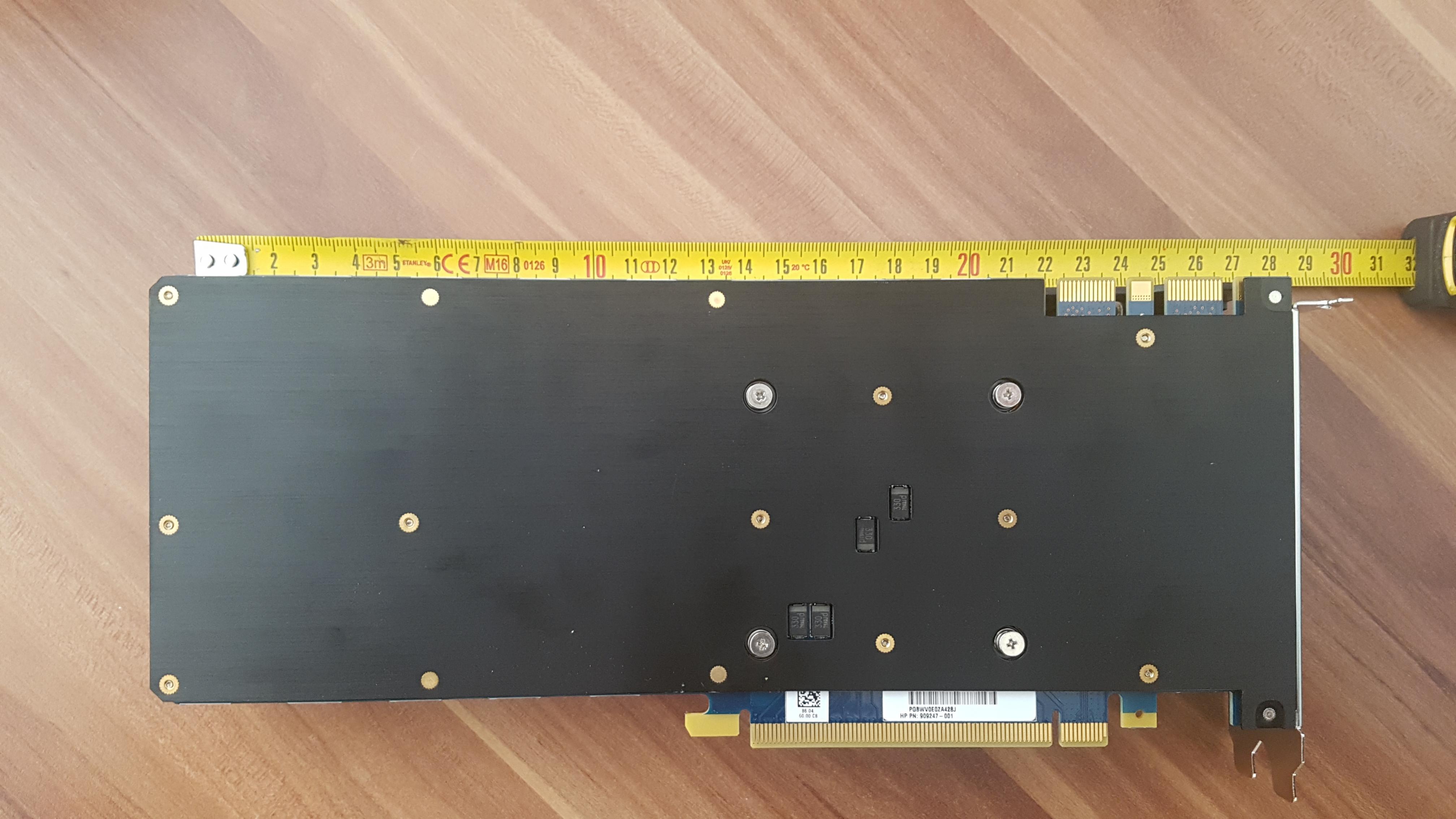

Hier mal ein paar Bilder der GraKa und würde da der Alphacool Eiswolf 120 GPX Pro draufpassen?

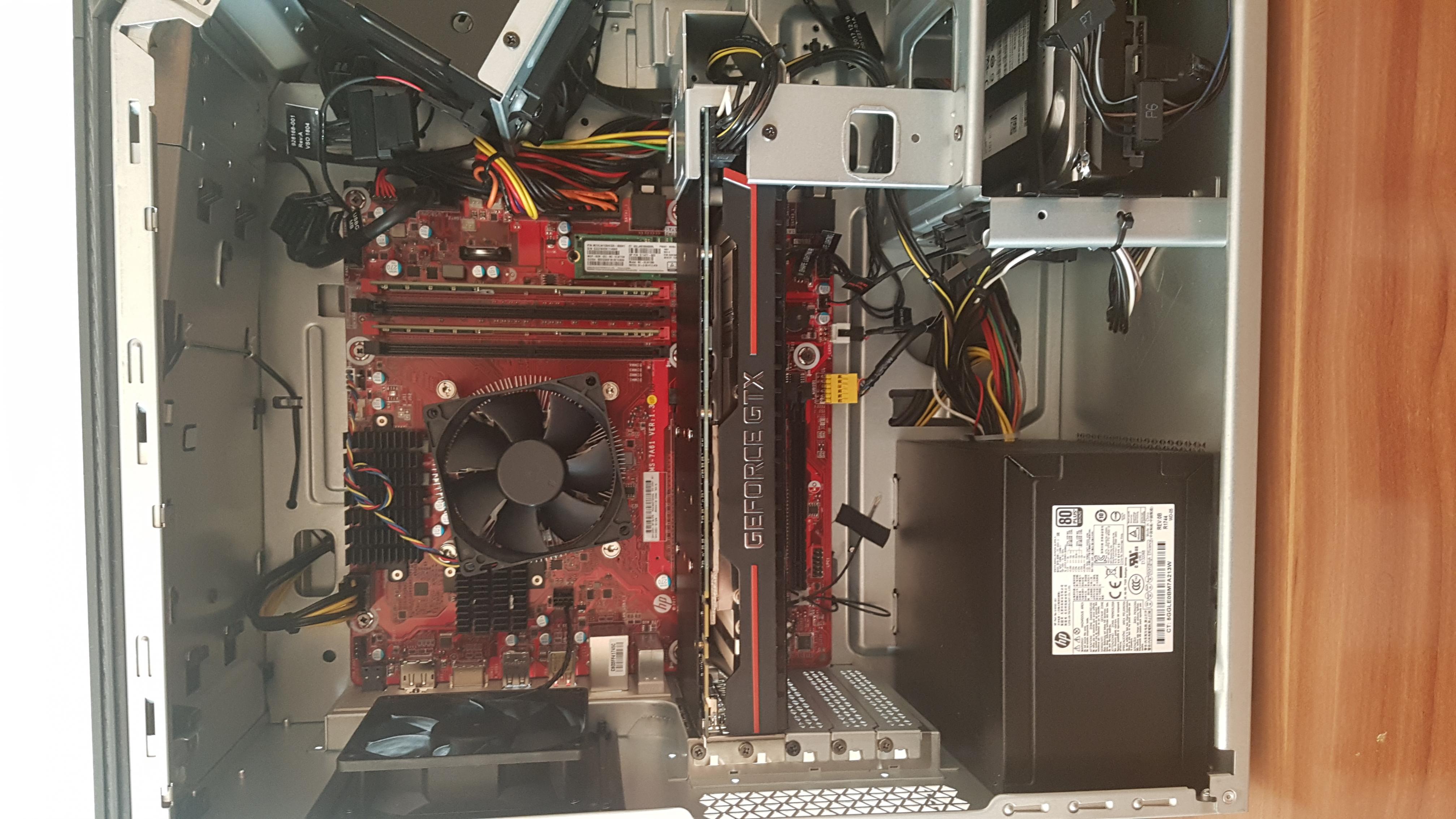

Und so sieht der PC von innen aus, für 1600€ hätte ich was schöneres zusammengebaut.

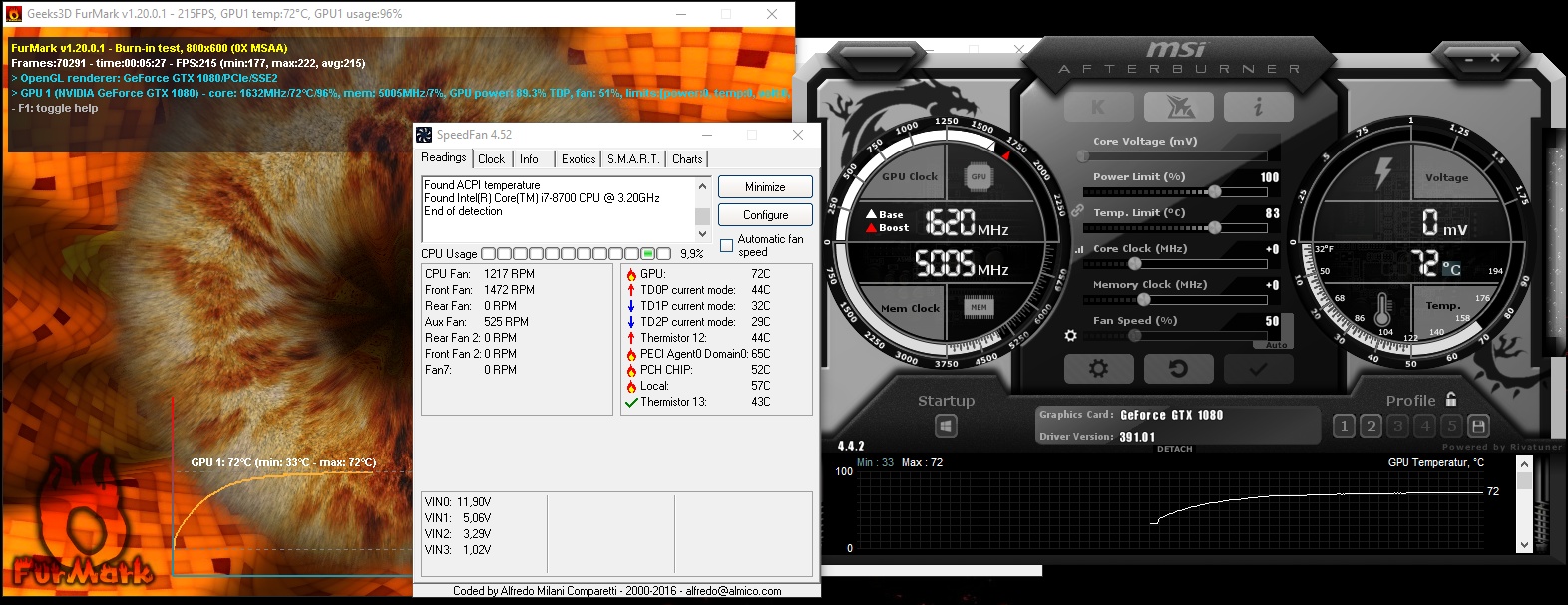

Afterburner Pic hochladen unter Last.
Bei welcher Temperatur + welcher Lüfterdrehzahl pendelt sich die karte ein?
Bevor du was umbaust (Wenn du DAS umbauen kannst, warum dann nen Fertig-PC kaufen?!), und für 400€ nen custom Waterloop nachrüstest (Wasserkühlung kostet mehr als nen fuffi), probier es doch erstmal mit Undervolting? Das wirkt wahre Wunder.
Bei nem popligen 180w Chip mit Custom Kühler kriegt man so ziemlich jedes Modell recht Leise, mit Undervolting.
Die Kühlung kostet 180€ falls sie passt! Aber mal zu den Undervolting, wie mache ich das?
Hier das Bild:
@ TE:
FurMark kann man in die tonne treten. komplett realitätsfern. hier scheint auch der treiber einzugreifen und den takt zu reduzieren. deinstallier das und nutze games oder andere benchmarks.

Allgemein: Ich sehe, deine karte pendelt sich bei nur 72°C ein. Nvidia's Temperaturlimit beträgt 83°C, bis dahin hasst du quasi Luft.
Probier mal die Lüfter manuell (unter Last) auf 40% fest zu setzen. Wie hoch würde die Temperatur dann steigen? Wenn das nämlich unter 80°C bleibt, kannst du auch einfach nur die Lüfter etwas drosseln.
Auch sind deine 1620 Mhz völlig untypisch. Das ist eigentlich ein Wert, wo die Founders edition "runter" Taktet, weil sie schon ihre 83°C erreicht, und daher die Wärme eindämmt.
Mittels Undervolting wirst du auf jeden Fall mit 0.800 Volt 1750+ Mhz erreichen.
Du würdest also mittels Undervolting nicht nur die Temperatur deutlich reduzieren (und damit die Lautstärke) sondern gleichzeitig auch die Taktrate erhöhen.
Bei 0.800v musst du eig nur den 0.800v Taktpunkt im Curve Editor anklicken, auf 1750 Mhz~ z.B. hoch ziehen, alle anderen punkte auf WENIGER als 1750 Mhz runter ziehen, und dann apply. Dann sollte im Curve Editor eine horizontale Linie entstehen. Da es kenien höheren Takt gibt als den bei 0.800v, wird die karte also auch nicht über 0.800v hinaus gehen.
