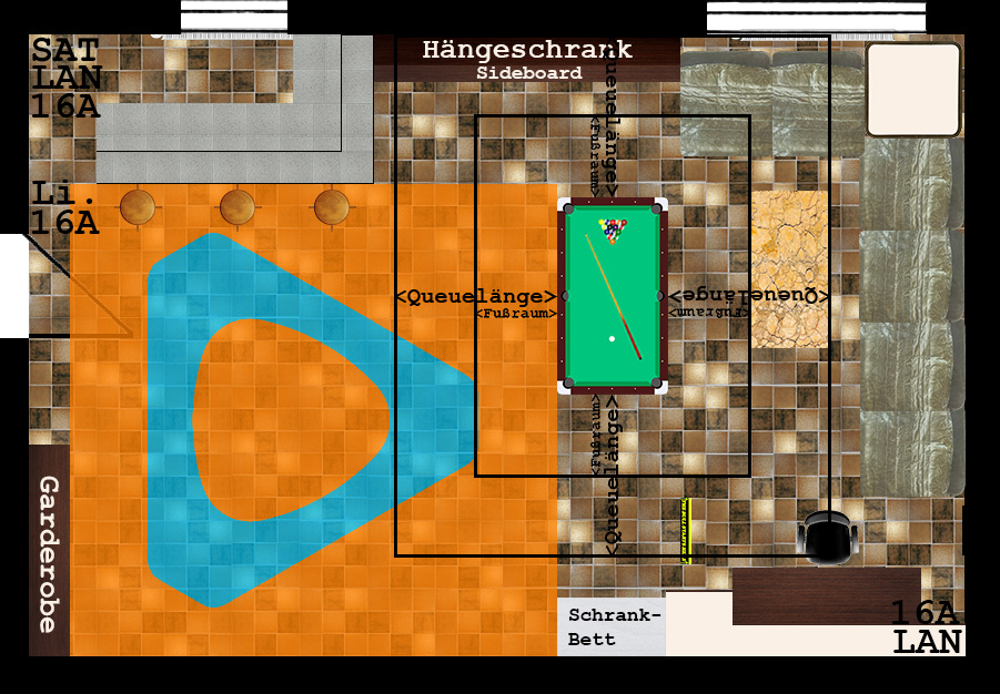

Anbei ein Beispiel einer Planung des Hobbykeller mit primitiv stylisierter Bar (30x30cm-Fliesen in Grau, Arbeitsplatte und Tresen darüber). Ich vermute auch mit IQ200 kann man die Möbel leider nicht mehr anders aufstellen, um mehr Multifunktions-Freiplatz zu bekommen.
Die Sofaelemente sind Fotos eines der Sofaelemente. Der Couchtisch in dr Ecke auch. Die Fliesen sind 3x3 immer wieder auf den Hintergrund verteilt... Etc..
Auf den Tisch oben rechts in der Ecke noch eine Stehlampe etc.. Vorhanden, aber habe Ich mir in dem Plan erst mal gespart. Nimmt ja auch keinen Platz zusätzlich ein.

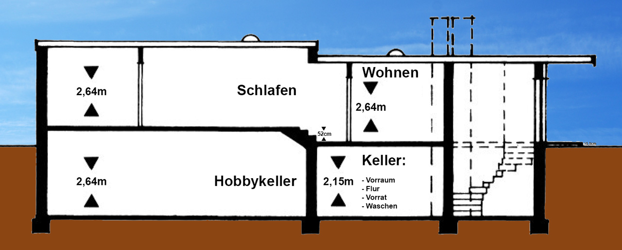

Kann das überhaupt eine Software, oder gibt es einfache Häuser die "zu hoch" für solche Software ist?
Beispiel:
Man setzt bei Sweet Home 3D EINEN Level für ein Geschoss.
Laut Videos bei YouTube z.B. auch für Architekt 3D.
Und man kann sich auch nicht einfach mit einer hohen Höhe, und der niedrigere Bereich im Keller virtuell "abhängen" helfen.
Dann passt es darüber nicht mehr.
Und darüber dann die Treppenstufen und dahinter ein "Podest" geht auch nicht, weil dann die Decke immer noch gleich hoch ist. Das Dach müsste an der Stelle aber höher sein...
