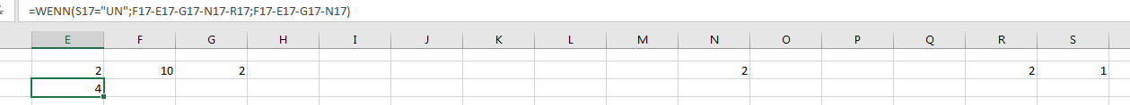

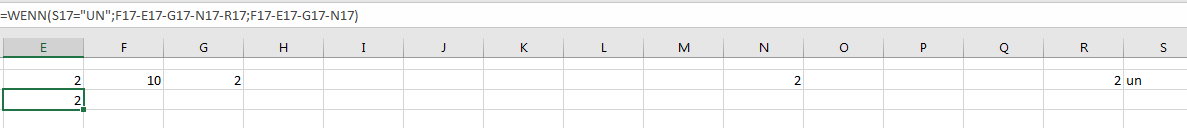

=wenn(s17="un";f17-e17-g17-n17-r17;f17-e17-g17-n17)
Wenn in S17 un steht (Bedinung ist Wahr), dann werden die Zellen f17,e17,g17,n17,r17 abgezogen. Ansonsten (Bedingung unwahr/nicht zutreffend) die Zellen f17,e17,g17,n17
