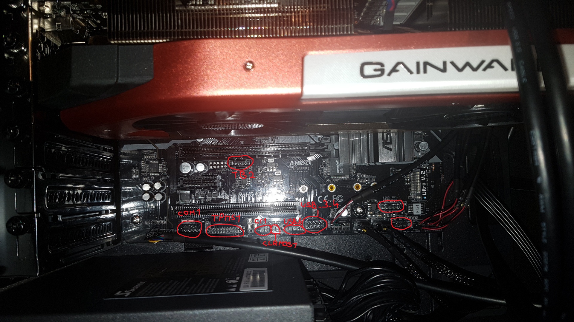

Habe ihn nochmal komplett auseinander genommen und neu zusammengebaut und auf die Verkabelung geachtet. Bin mir 100% sicher ich habe alles richtig verkabelt und kriege immernoch kein Signal. Vielleicht fehlen noch irgendwelche Anschlüsse? Folgende Plätze am Mainboard sind noch frei: Snapchat-755628288[1].jpg

Letztes Bild , ganz rechts der weisse BIOS Versions Bapper sacht: P1.70
Dein CPU wird erst mit Version P1.90 überhaupt erst erkannt.
theoretisch gesehen ist das korrekt, in der Praxis sieht das aber anders aus. Denke ASRock hat das nur angepasst wegen der ganzen Spectre Geschichte. Das Board ist ausschließlich für Coffee-Lake-S CPUs. Wär ja schon scheisse wenn die die aber alle nur mit ner Version ab 1.90 funktionieren, das Ding aber bereits mit ner 1.10 ursprünglich geshippt wurde
Stimmt, ein Z370 was Coffee Lake nicht unterstützt wäre ja ein richtiger Fail. Und eigentlich müsste es dann beepcodes geben für CPU Fehler. Bzw manche Boards kommen bis zum POST wo dann eben unknown CPU steht.
