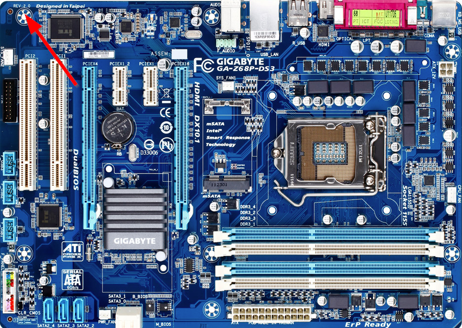

Welche Revision des "ga z68p ds3" hast Du denn? Das steht auf dem Mainboard. Links unten neben der Schraube.

4. Ich hab ein Rev 1.0 Board
