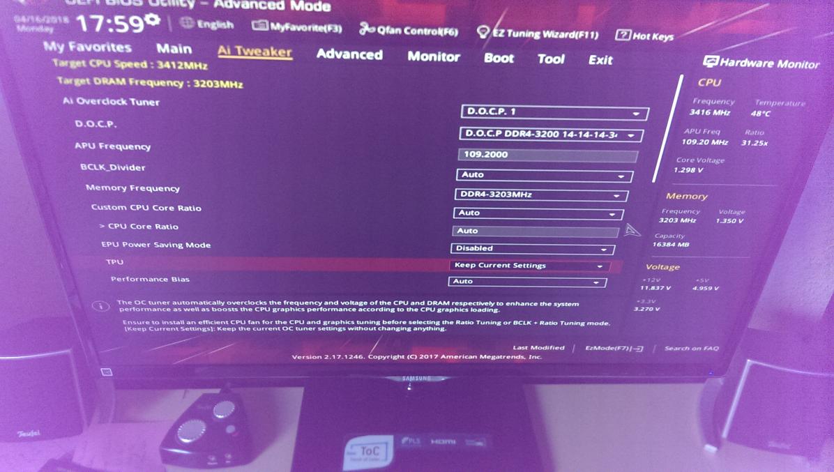

    Klicke auf die Grafik für eine größere Ansicht
Hits:	30
Größe:	100,1 KB
    hier mal ein screen meiner bios einstellungen
    weiter unten hab ich noch
    DRAM Voltage auf 1,35000 <- den wert runterschrauben?
    stock werte sagen mir leider nix :/ die timinigs müssten aber eigentlich stimmen oder?
    hab aber wie gesagt seit dezember nix an den settings geändert, die probleme treten aber erst seit ner woche auf

  7. #6
    Dabei seit
    Mai 2015
    301
    AW: PC fährt nicht richtig hoch
    Stell einfach mal den Ram alles auf "Auto" das Mainboard nimmt dann Standard Einstellungen und das läuft in der Regel immer.
    Außer du hast besonders nicht gut geeigneten Ram verbaut^^
