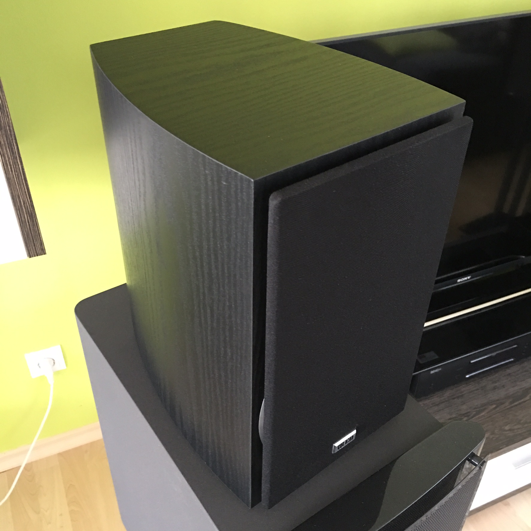

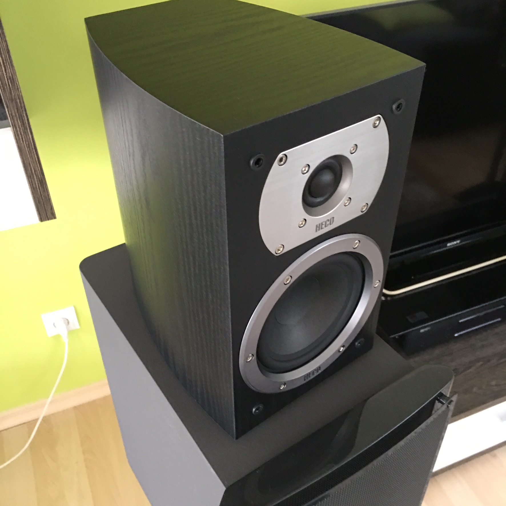

So, habe ein wenig eBay beobachtet, aber letztendlich ist’s anders gekommen. In einem Geschäft hier gabs für 150eur die neue Version der heco victa Prime. Und irgendwie war ich an dem Tag in kaufstimmung^^
Optisch auf jeden Fall schick, klanglich....uh, zumindest in sich stimmig, keine großen Fehler hörbar. In ein paar Tagen kann ich sie dann auch an dieser Micro Anlage testen. Ich werde berichten.
JackA$$ schrieb:
Welche neue Version? das sind doch die normalen 202er, die es schon seit 3 Jahren gibt.
150€ geht aber in Ordnung, war nicht günstig, aber auch nicht überteuert.
Wenn man bedenkt, das es die Tage die Wharfedale Diamond 210 als Paar für 90€ gab oder die Wharfedale Diamond 220 kurz davor für 150€, da finde ich 150€ für die Heco 202 schon teuer im Vergleich dazu, aber wichtig ist ja, das der TE glücklich damit ist.
Hallo, so die Lautsprecher laufen. Geht mit der Anlage, klingen bei erwartbaren Lautstärken eigentlich genauso wie an meinem avr. Natürlich ist der Vergleich schwer, anderer Raum, Tage dazwischen.
Hab nochmal ein bissl gehört, die Sängerstimmen sind bei dem Lautsprecher etwas in den Hintergrund gerückt, also gewisse Bass und höhenlastigkeit. Aber für den Zweck brauchbar und eine deutliche Verbesserung ggü den mitgelieferten Boxen. Auch optisch...
Wharfedale 220... wow das wäre natürlich noch mal eine andere Liga gewesen. Naja, was solls, keine optimale Entscheidung von mir.
Danke nochmal für alle Tipps!
PS: Das Vorgängermodell Victa 201 habe paar mal im Angebot gesehen. Daher hatte ich die 202 als "neu" bezeichnet. Die gibts echt schon seit 3 Jahren?
