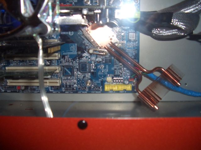

es ist ein unterschied ob ein passiv kühler drauf sitzt oder ein aktiv bei dem man den lüfter abmacht
der aktivkühler hat gar keine kühlfläche, da ist doch nur ein kleiner kranz
passiv ist das alle mal zu kühlen, aber nur mit nem richtigen passiv kühler
so wirds leise!
