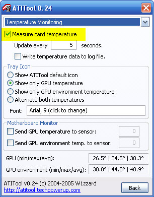

Die Karte hat einen Temparatursensor. Beim ATITool musst du aber erst den Sensor aktivieren.

danke für den Tip, ich muß wohl Tomaten auf den Augen gehabt haben... Ich kann jetzt die Temperatur monitoren, nach 30min Battlefield 2 spielen bekomme ich mit ATItool 62 Grad angezeigt, ich hoffe, das ist nicht zu hoch, bei ATI habe ich keine Angaben für die erlaubte Temp. gefunden...
Gruß Andreas
Für einen Grafikchip sind 62 Grad noch kein Grund sich Gedanken zu machen, erst jenseits der 100 Grad muß ma was machen.
Zu deinem Problem kann ich nur sagen, umtauschen lassen, falls andere Treiber nicht Abhilfe schaffen.
