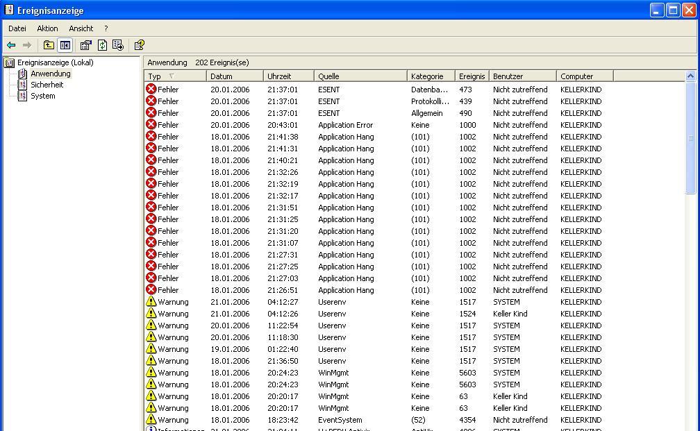

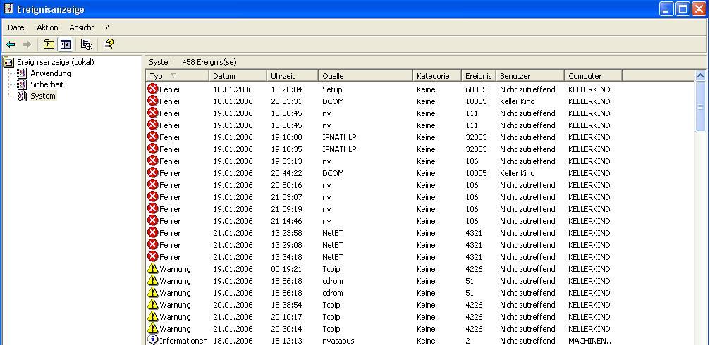

Schaue mal in deiner Ereignisanzeige (Start / Ausführen / eventvwr ) ob du bei Anwendungen oder System Fehlermeldungen erhältst.
Teile die mal mit.

2 Screens für (Start / Ausführen / eventvwr )
