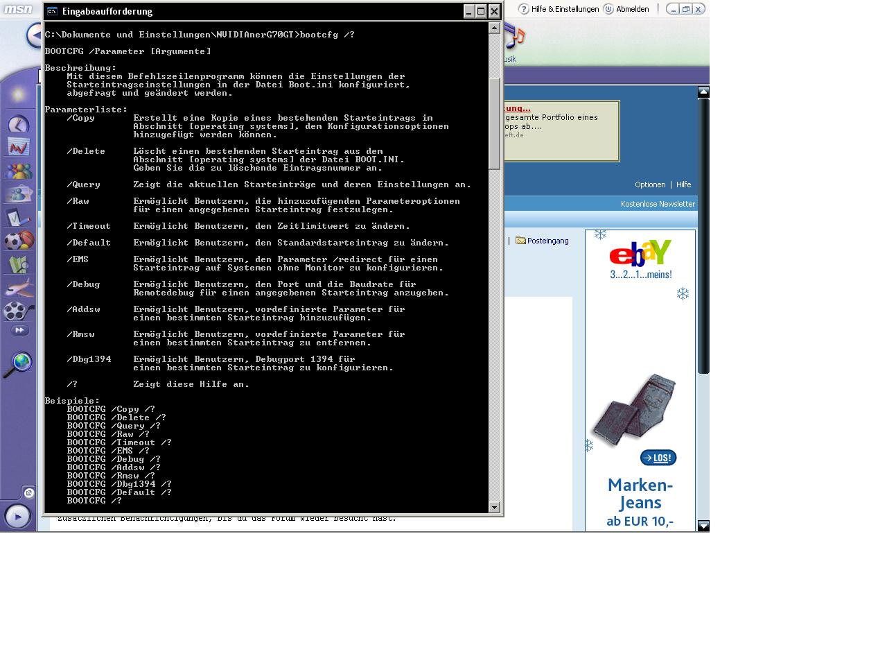

Also die Support Seite von Microsoft hilf mit nicht wirklich weiter, da es die dort beschriebenen Befehle garnicht gibt.
Hier mal ein Screenshot.
Mit dem Befehl BOOTCFG läßt sich das Startmenü (BOOT.INI) konfigurieren und wiederherstellen.
* BOOTCFG / DEFAULT
Legt den Standardeintrag fest
* BOOTCFG /ADD
Fügt der Startliste einen weiteren Eintrag hinzu
* BOOTCFG /REBUILD
Druchläuft alle Windows-Installationen. Der Anwender kann festlegen, welche Installationen zum Startmenü hinzugefügt werden sollen.
Bevor ma nden Befehl BOOTCFG /REBUILD verwendet, sollte man mit BOOTCFG /COPY eine Sicherheitskopie der BOOT.INI erstellen.
* BOOTCFG /SCAN
Überprüft alle Datenträger auf Windows-Installationen und zeigt diese an.
* BOOTCFG /LIST
Zeigt den Inhalt der BOOT.INI an
Du sollst es auch an der Wiederherstellungsconsole machen und nicht unter Windows, hatte ich aber oben beschrieben. Wenn ich etwas schreibe, dann kannst Du mir schon glauben schenken, sonst würde ich es lassen.
