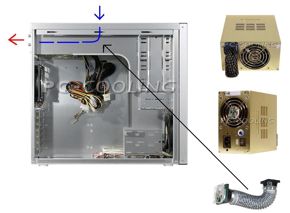

ein gutes beispiel für schlechten wirkungsgrad ist die glühbirne als wahrer energieverschwender mit nur 5% .
zum vergleich eine Leuchtdiode hat 90-98%
bei einem netzteil ist vor allem wichtig dass es immer unter 45°C bleibt, denn sonst nimmt der wirkungsgrad rapide ab und es wird instabil.
dass die warme abluft über das netzteil aus dem gehäuse transportiert wird ist sowieso nicht optimal und gehört sicher zu den gründen warum soviele über unstabile eine stromversorgung klagen.
ich habe diese problem nicht da ich mein netzteil extra in einen getrennten kühlkreislauf gebaut habe .
