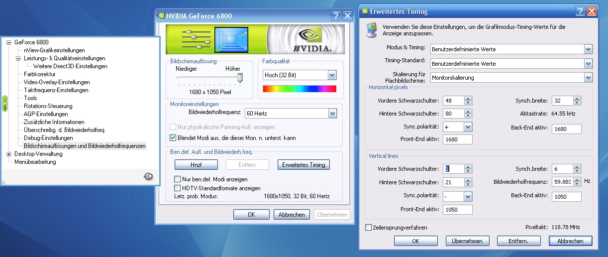

Hi, ich hatte das mal mit einer GeForce 6800 an nem DELL widescreen.
Lösung war eine Treibereinstellung, die per default falsch war.
Leider kann ich Dir nicht sagen, was Du bei ATi anstellen musst. Es ging um das Timing der vorderen Schwarzschulter. Dieses war auf 3 und ich musste es auf 1 herabsetzen (s. Anhang).
