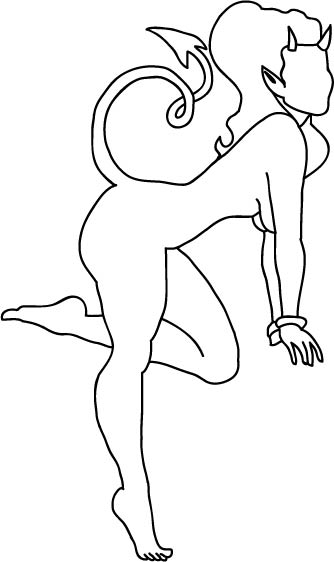

Dabei habe ich schon den Umriss des Bildes in Handarbeit mit dem Pencil tool nachgefahren (praktisches Tutorial). Dabei habe ich natürlich nicht alles in einer Linie durchgezogen. Folglich besteht der Umriss aus zahlreichen einzelnen Pencil-Linien. Das sieht dann etwa so aus:

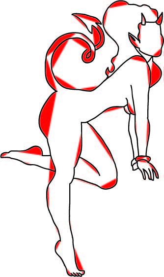

Das Problem ist nun, dass ich den Umriss mit roter Farbe ausfüllen will. Wenn ich das über die stroke/fill-Einstellungen der Linie mache kommt etwas sehr ungünstiges dabei raus:
Das Problem ist ganz klar, dass der Illustrator CS leere Flächen nicht als Objekte erkennt (CS2 könnte das... grml).
Ich habe schon alle Linien markiert und sie zu einer Gruppe zusammengefügt ("Group"). Hat nichts genützt. Mit dem Pathfinder hab ich auch lange rumprobiert, kam jedoch auf keinen grünen Zweig. Das paint bucket-Tool half mir ebensowenig weiter.
Irgendwie müssten sich die ganzen Linien doch zu einer ewigs Langen zusammenfügen lassen (versteh nicht wieso das nicht über "Group" geht).

Also so ganz habe ich das nicht verstanden, was Du möchtest.
Wenn es aber darum geht zwei Ankerpunkte miteinander zu verbinden, so versuche doch mal folgendes:
Mit dem Direktauswahlwerkzeug (Taste A) beide Pfadpunkte markieren, Rechtsklick und dann "Zusammenfügen".
Ja genau, sowas hab ich gesucht. Muss jetzt zwar alles nochmal durchgehn, aber wenigstens gehts weiter. :-D
Besten Dank
