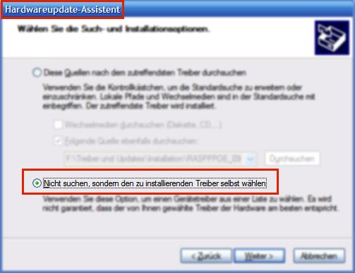

Hast du mal versucht, den Treiber manuell auszuwählen und das nicht den Assistenten machen zu lassen?
Dabei kannst du ja direkt die entsprechende Datei auswählen und nicht nur den Pfad bzw. Laufwerk XY angeben.

Ja hab ich au schon versucht aber zeigt die Treiberdateien nicht an. Nur die Ordner.

Aber die Datei ist schon in dem von dir ausgewählten Ordner? Denn es müssten in jedem Fall alle inf-Dateien angezeigt werden - ob diese nun die korrekten Treiber sind oder was auch immer.
