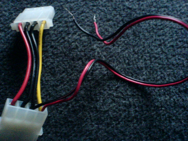

Hey,
Ich habe noch so einen Adapter nur das ein Stecker fehlt aber die Kabel kannst du ja auch so verbinden siehe Foto,kann ich dir gerne schiecken wenn du diesen Adapter meinst.

Ich glaube das könnte das richtige sein... nur trau ich mich nicht irgendwas rumzuphriemeln.
Daher ein lieb gemeintes Angebot, aber ich mach das lieber nicht. Du könntest mir aber sagen wo du den herbekommen hast :)

Der war bei mir bei meinem Lüfter bei...aber ich habe grade auch vergebends so einen Adapter gesucht
ah gut, die die ich gefunden hatte sahen alle etwas anders aus... hab wohl in den falschen shops gesucht.
Werd mir gleich zwei bestellen.
Danke schön :)
