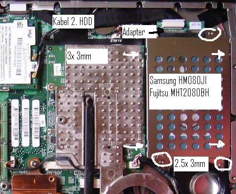

Eine Frage an dich "Dope4you": war bei deinem Laptop 2x120GB dabei? Mein Amilo 1526 hat ebenfalls nen RAID Controller, nur wo finde ich den Platz für eine zweite platte? Unter der jetzigen? Etwas OT, aber vll. weisst du da genaueres. Danke! Weil der Preis für eine weitere 120er HD bei 76€ liegt :) ...
Die 2. Platte kommt neben den Kühlkörper (wenn das Notebook auf dem Deckel liegt und der Cpu unten ist dann rechts neben den Kühlkörper)
Für den Einbau braucht man einen Festplattenrahmen und das Kabel - Beides erhältlich bei :

Hier mußt du nur anrufen und die Leute wissen dann bescheid. Kostet um die 35 Euro incl. Versand (Nachnahme -- bei Vorkasse ist es billiger)
Ist eigentlich ganz easy das Ding einzubauen, das CPU umrüsten ist schwerer gewesen (hatte vorher den T2400 drin)
Edit:
Das Bild ist zwar vom 3438 er Amilo aber der Aufbau ist der selbe.
