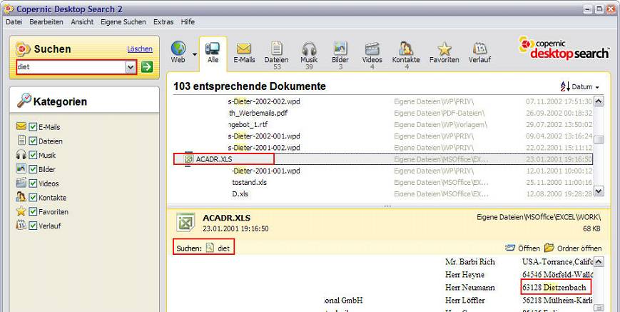

Copernic kann es!
Angenommen ich suche nach "diet", dann findet Copernic alle Dateinamen, wie Krümel Dieterich, Hans-Dieter, Dieter Nuhr ...
Jeden Text "Dietzenbach", "Dietmar", "Dietmarshausen" ... in den unterstützen Formaten, pdf, doc, wpd, xls, txt, ....
mfg
Ria
PS: alle Ein- und Ausgaben ohne ""
Hallo Ria und vielen Dank für den Hinweis, aber Copernic kann es NICHT!
Du hast nach dem Beginn von Wörtern gesucht, ich will aber nach dem Ende der Wörter suchen. Starte mal eine Suche nach "shausen" und schaue, ob "Dietmarshausen" gefunden wird.
