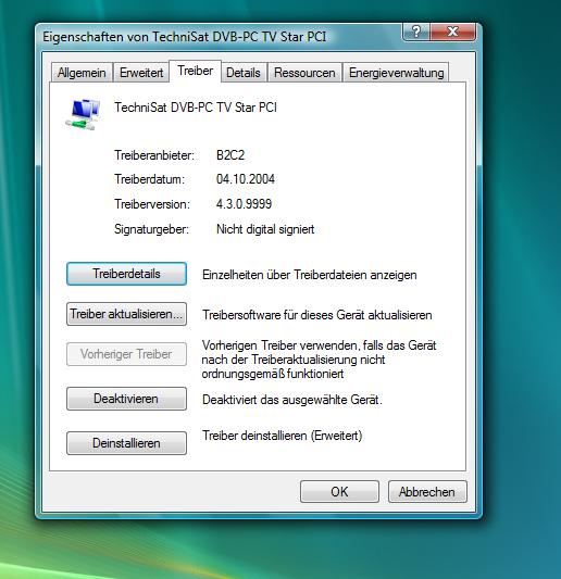

Ich habe die SkyStar 2 unter Vista anlaufen
Ich benutze den Technisat Treiber Vision 4,4.3.0.9999
und der geht wunder bar !

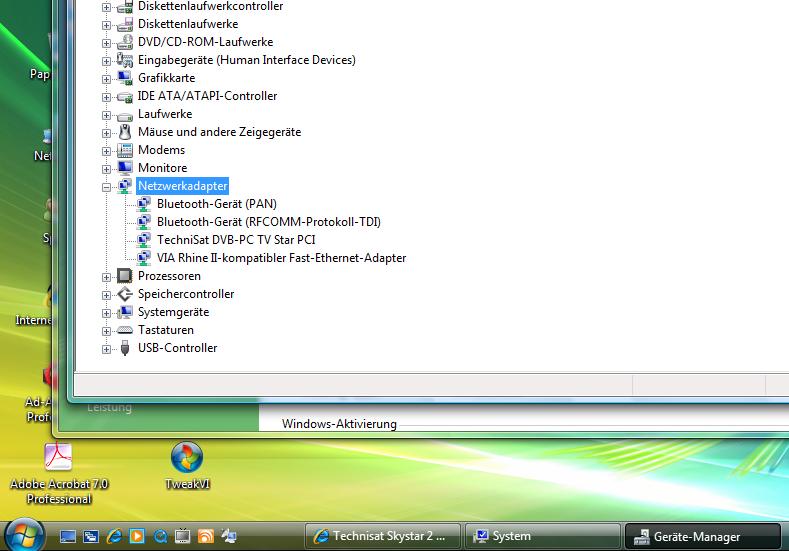

Hir die Bilder von Treiber
Das ist Der Treiber !
