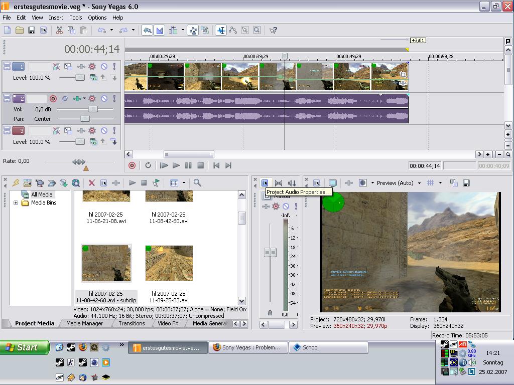

Hi,
ich habe folgendes Problemchen.
Also ich habe für nen bestimmten abschnitt in einer szene das Video geslowt. Da der Ton aber auf einer anderen Spur läuft, bleibt der sound echtzeit und ist asyncron zum Bild. Wie kann ich die Tonspur an der Stelle so verlangsamen, dass der Sound auch Slowmo wird?
PS: den slowmo effekt hab ich hier so angewandt mit add velocity und dann einfach die linie so ändern wie es in dem Video hier beschrieben wird.

Wenn du z. B. deine Szene um 30% langsamer laufen lassen willst und die Audio-Spur ebenfalls, dieses aber in Vegas nicht hinbekommst, nimmst du die Audio-Spur in ein Audio-Editor und stauchst die Abspielgeschwindigkeit ebenfalls um 30%. Sollte kein Problem sein.

wenn du beide Spuren markierst und ich glaub ALT drückst, dann erscheint so ein wellenartiges Ding, damit kannst du die Videospur auseinanderziehen (ergo Slow-Motion) und der Ton geht automatisch mit.
MfG
joa das is STRG aber das was ich meinte is das, was ich hier aufm screenshot hab. Die linie gibt die speed an.
