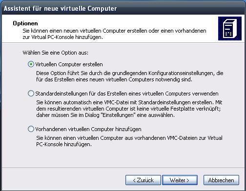

1) Virtuellen Computer erstellen
2) Namen des virtuellen PC's eingeben

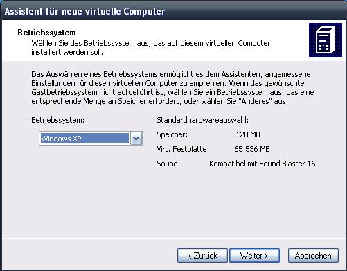

3) Betriebssytem auswählen: Und da fangen schon meine ersten Probleme an. Welches OS soll ich auswählen? Das welches emuliert werden soll, oder das worauf VirtualPC installiert ist?

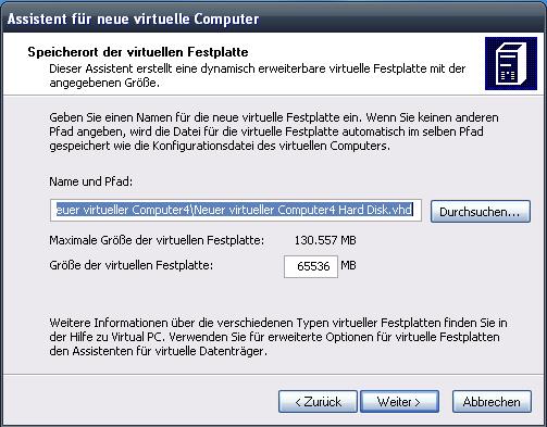

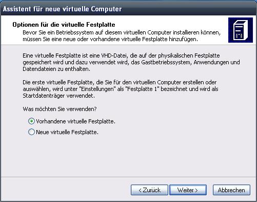

5) Dann hab ich "Neue virtuelle Festplatte" ausgewählt! Wohin soll ich die speichern? Auf die erstelle Partition für Windows Vista?

also erstens muss du Windows Vista auswählen, da du ja WinVista im Virtual Pc installierst.
Dann weise dem VirtualPc mindestens an die 800 MB Speicher zu , damit es einigermaßen flüssig läuft (sollte kein Problem darstellen, da du ja 2 GB hast).
Erstelle dann eine neue Festplatte und speichere sie irgendwo auf deiner Festplatte ab. Wo du es abspeicherst ist egal, dann die virtuelle Festplatte nur eine Datei ist, d.h. WinXP wird nur eine Datei sehen. Du musst dafür keine Partitionen etc. anlegen.
Der Festplatte kannst du ca. 25 GB zuweisen, müsste ausreichen. Am Anfang belegt die Festplatte eh nur ganz wenig.
Die Datei wird größer wenn du die virtuelle Festplatte füllst.
D.h. auch eine virtuelle Festplatte mit 65GB wird nur 10 GB auf deiner richtigen Festplatte brauchen, wenn nur 10gb drin sind.
