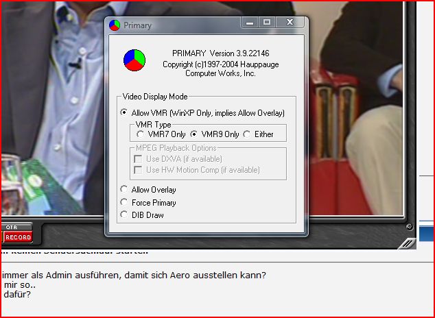

Musst du WinTV 200 immer als Admin ausführen, damit sich Aero ausstellen kann?
Das ist jedenfalls bei mir so..
Hast du eine Lösung dafür?
mach mal die einstellungen wie auf den bild, dann ändern sich die aero einstellungen mit wintv nicht.
Primary behält die Einstellungen nicht...
Keine Ahnung warum.
Hab es mit dem Kopmpatibilitätsmodus und mit Adminrechten probiert.
Sag mal was du für Einstellungen In TV selber hast, vllt ist da irgendwas relevant..
MfG vanKuchen
in wintv sind keine einstellungen die dafür in frage kommen. eventuell die software samt treiber noch mal installieren.
