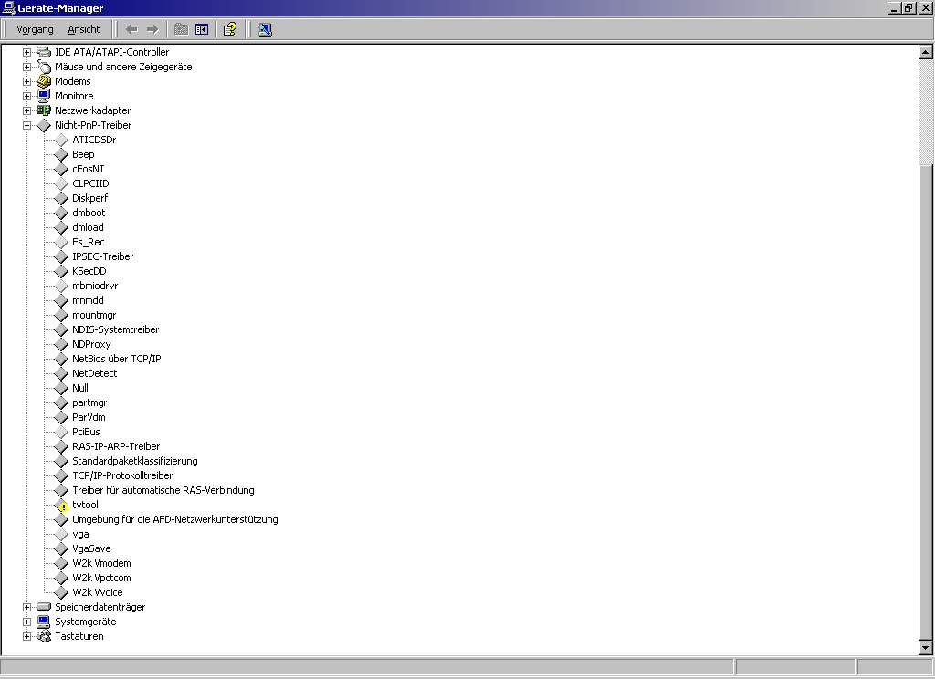

Also hier mal das Bild von den "Ausgeblendeten"!
Achja, und Sound hab ich im BIOS schon Disabled, gucke gleich mal wegen dem GamePort
Thx schomma:daumen::)
Wie ich das sehe, sind da einige nicht mehr vorhanden oder deaktiviert:
ATICDSDr, CLCCIID, FS_REC, mbmiodrvr, PCIBUS, TVTOOL sogar hat einen Fehler und ist noch aktiv, vga,
Da hast Du bestimmt einige Treiber vergessen zu entfernen, einfach nur Neue installiert. Dies kann Fehler bringen, da die Treiberleichen ihr Unwesen treiben. Würde diese mal deinstallieren, immer einzeln, und den Rchner danach neustarten, EINZEL heißt nicht alle auf einmal entfernen, eins entf, neustart, nächstes, neustart. usw... Rechte Maus auf Gerät, deinstallieren wählen. Denke daran, es geschieht auf Dein eigenes Risiko, wenn nicht mehr geht, mußt Du alles neu installieren. Also keine Vorwürfe wenn nachher gar nichts mehr geht. Am besten vorher eine Datensicherung machen.

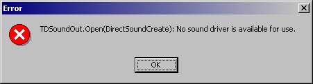

Wenn ich bei Teamspeak meinen Sound testen will (local test mode) steht schon beim starten von TS diese Fehlermeldung (Anhang).
Aber wenigstens kann ich jetzt auf "sprechen" bei AIM klicken :)

Ok wer ich mal deaktivieren, habe jetzt bei TS auch keinen Probs mehr,
habe da bei Settings einfach Direct Sound eingestellt ! Jetzt gehts !:)
